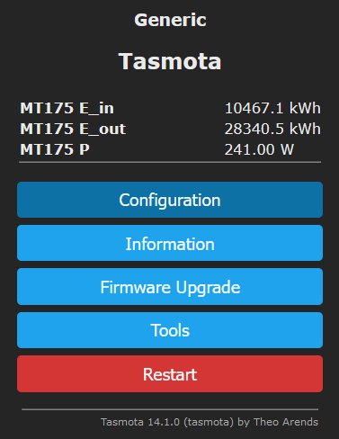

                                FISO last edited by
                                @bananajoe
                                D
                                B
                                ->sensor53 r
                                M 1
                                +1,3,s,16,9600,MT175
                                1,77070100010800ff@1000,E_in,kWh,E_in,1
                                1,77070100020800ff@1000,E_out,kWh,E_out,1
                                1,77070100100700ff@1,P,W,P,18

                                  Also wenn das wirklich alles ist, verstehe ich nicht warum der 1x die Sekunde senden sollte.
                                  Du hast den Leser selbst gebaut - könnte noch an der Firmware, einen der Parameter beim Kompilieren oder ein anderes Kommando sein (auch wenn ich gerade nicht wüsste welches.
