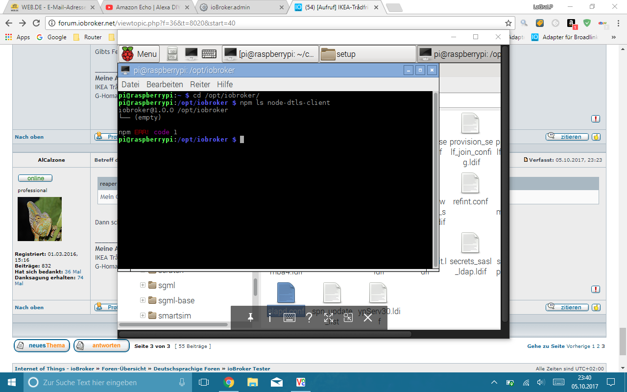

                        LaGra last edited by
                        Hallo AlCalzone.
                        Ich glaube genau hier scheint das Problem zu liegen.
                          reaper last edited by
                          @LaGra:
                          Ich glaube genau hier scheint das Problem zu liegen. `
                          Bei mir besteht das Problem ebenfalls seit Version 0.3.2
                          iobroker@1.0.0 /opt/iobroker
                          └── (empty)
                          npm ERR! code 1
                          Folgendes habe ich im Log gefunden:

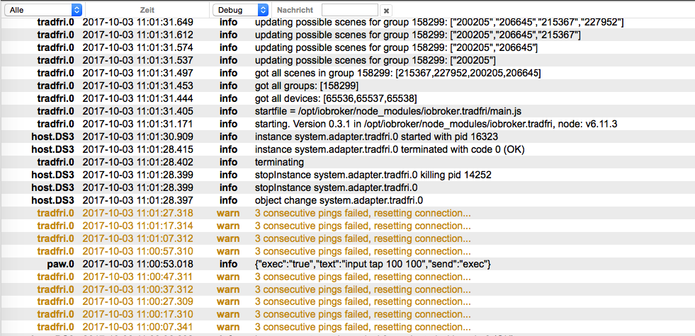

                          tradfri.0	2017-10-06 06:59:37.215	warn	3 consecutive pings failed, resetting connection (attempt #2)...
                          tradfri.0	2017-10-06 06:59:07.057	warn	3 consecutive pings failed, resetting connection (attempt #1)...
                          tradfri.0	2017-10-06 06:58:47.059	warn	Lost connection to gateway
                          Über die App konnte ich die Lampen allerdings problemlos schalten.
                          • AlCalzone
                            Dann führt den Befehl bitte nochmal im Ordner
                            /opt/iobroker/node_modules/iobroker.tradfri
                            aus. Da sollte er was finden.
                            @reaper:
                            Hat der Adapter danach neu gestartet? Bei mir tut er das.

                            • Alex1808
                              Alex1808 last edited by
                              Hatte auch wieder das Problem mit Adapter. Adapter wird jetzt mit dem Cron jede stunde nur gestartet.
                              root@DS:/opt/iobroker# npm ls node-dtls-client
                              iobroker.core@1.0.0 /opt/iobroker
                              └── (empty)
                              npm ERR! code 1
                              └── (empty)
                              npm  codeERR! 1
                              root@DS:/opt/iobroker# cd /opt/iobroker/node_modules/iobroker.tradfri
                              root@DS:/opt/iobroker/node_modules/iobroker.tradfri# npm ls node-dtls-client
                              iobroker.tradfri@0.3.2 /opt/iobroker/node_modules/iobroker.tradfri
                              └─┬ node-coap-client@0.4.6
                                └── UNMET DEPENDENCY node-dtls-client@^0.2.1
                              npm ERR! missing: node-dtls-client@^0.2.1, required by node-coap-client@0.4.6
                              root@DS:/opt/iobroker/node_modules/iobroker.tradfri# node -v
                              v6.11.3
                              • AlCalzone
                                Hmm, du könntest mal probieren, den Adapter und alle Abhängigkeiten sauber neu zu installieren. Am besten zuerst Hostname und Key aus dem Admin-Menü kopieren (irgendwo abspeichern), dann:
                                iobroker del tradfri
                                rm -rf node-coap-client
                                rm -rf node-dtls-client
                                rm -rf node-aead-crypto
                                eventuell mit sudo, einige der Ordner existieren möglicherweise nicht. Danach den Adapter über die Liste im Admin wieder installieren. Ich hab das eben auch mal testweise gemacht, danach sieht es folgendermaßen aus:
                                /opt/iobroker $ npm ls node-dtls-client
                                └─┬ iobroker.tradfri@0.3.2
                                    └── node-dtls-client@0.2.1

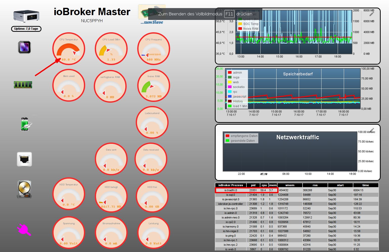

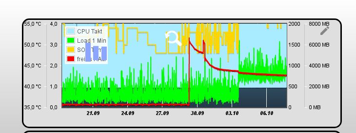

                                      Hallo AlCalzone,
                                      ich habe eben auf meinen View vom Tinkerboard gesehen und mit Schrecken festgestellt, dass die Temperatur >65°C war.
                                      unter den laufenden Prozessen hatte tradfri 17,7% CPU Belastung, was normalerweise nie vorkommt.
                                      im Admin war er "gelb"
                                      nach einem restart erschien die Warnmeldung von ruhr70's Prozesse-Skript, dass der Adapter zwei mal läuft.
                                      Auch noch nach deaktivierung des Adapters unter Instanzehn.
                                      Die angeblich noch laufende Instanz (top), liess sich nur mit kill -9 abschießen ein einfaches kill half nicht.
                                      Mir ist leider bewusst, dass jetzt ein systematisches Suchen wohl nicht mehr möglich ist, aber bei 65 - 70°C hatte das Überleben der CPU Vorrang.
                                      Die Temperatur ist laut log heute Nacht gegen 0:45 sprunghaft angestiegen.
                                      Rainer
                                      • AlCalzone
                                        Danke für den Report. Das hatte ich letztens auch mal. Klingt verdammt nach einer Endlosschleife, ansonsten kann ich mir nichts vorstellen, was das Verhalten auslösen könnte. Habe in den Dependencies einige potentielle Endlosschleifen eliminiert (auch wenn die Bedingungen eigentlich nicht auftreten dürften).
                                        v0.3.3 behebt das Problem hoffentlich.
                                          Danke für das feedback.

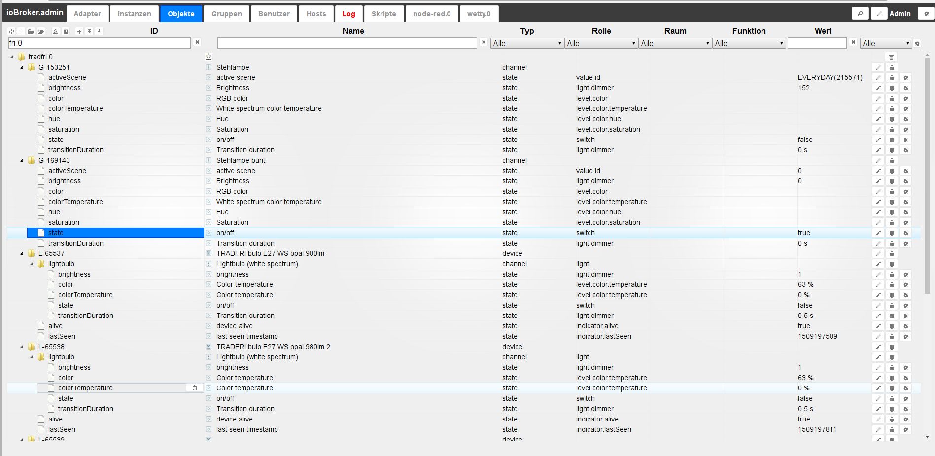

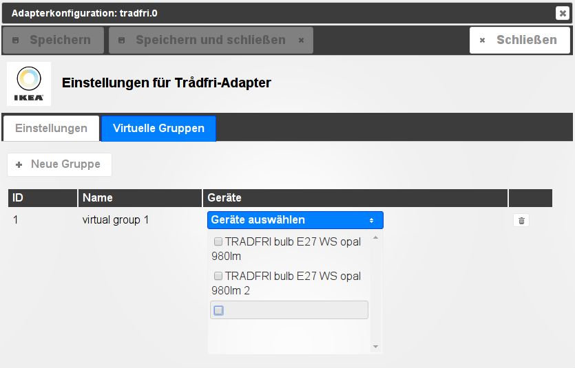

                                            Ich habe jetzt noch einiges herumgespielt, klappt schon eine ganze Menge! Danke dafür.
                                            Noch ein paar Wünsche (ist ja bald Weihnachten 😉 )
                                            Transition-duration klappt ganz hervorragend wo es geht aber…
                                            • in der Gruppe nur mit Helligkeit
                                              • grundsätzlich keine colorchange in einer Gruppe möglich
                                                • wird bei RGB noch wichtiger
                                            Die (automatisch erzeugten) Namen der Datenpunkte sind nicht eindeutig, da gibt es z.B. bei Blockly Doubletten
                                            bei mehreren Leuchtmitteln wird das schnell übersichtlich.
                                            • klar kann ich die manuell ändern, aber wäre nett wenn….
                                            kann die Gruppensteuerung noch erweitert werden?
                                            • s.o.
                                            Rainer
