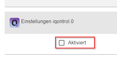

      Moin,
      versuche eine Werteliste bei der Modusauswahl meiner Klimaanlage zu hinterlegen, leider gibt es einen Fehler beim Aufruf der Objekteinstellungen. Mit anderen Objekten klappte es zuvor.
      console.ts:40 TypeError: this.state.value.map is not a function
          at Ge.renderItem (ConfigTable.tsx:949:57)
          at Ge.render (ConfigGeneric.tsx:960:35)
          at No (react-dom.production.min.js:203:189)
          at zo (react-dom.production.min.js:202:149)
          at xi (react-dom.production.min.js:291:172)
          at bs (react-dom.production.min.js:279:389)
          at vs (react-dom.production.min.js:279:320)
          at gs (react-dom.production.min.js:279:180)
          at as (react-dom.production.min.js:270:88)
          at ls (react-dom.production.min.js:267:429)
          at S (scheduler.production.min.js:13:203)
          at MessagePort.T (scheduler.production.min.js:14:128)
      Hat einer nen Rat?
      Dank und Gruß
