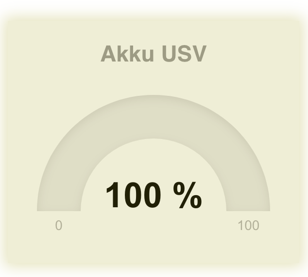

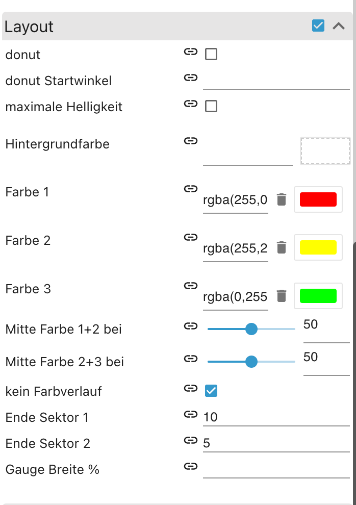

      Jemand eine Idee warum 100% entweder rot ist oder gar nichts?
      Eigentlich wollte ich die drei Abstufungsfarben nur invertieren, denn 100% ist ja gut, somit grün und nur 0 ist doof und somit rot 🙂

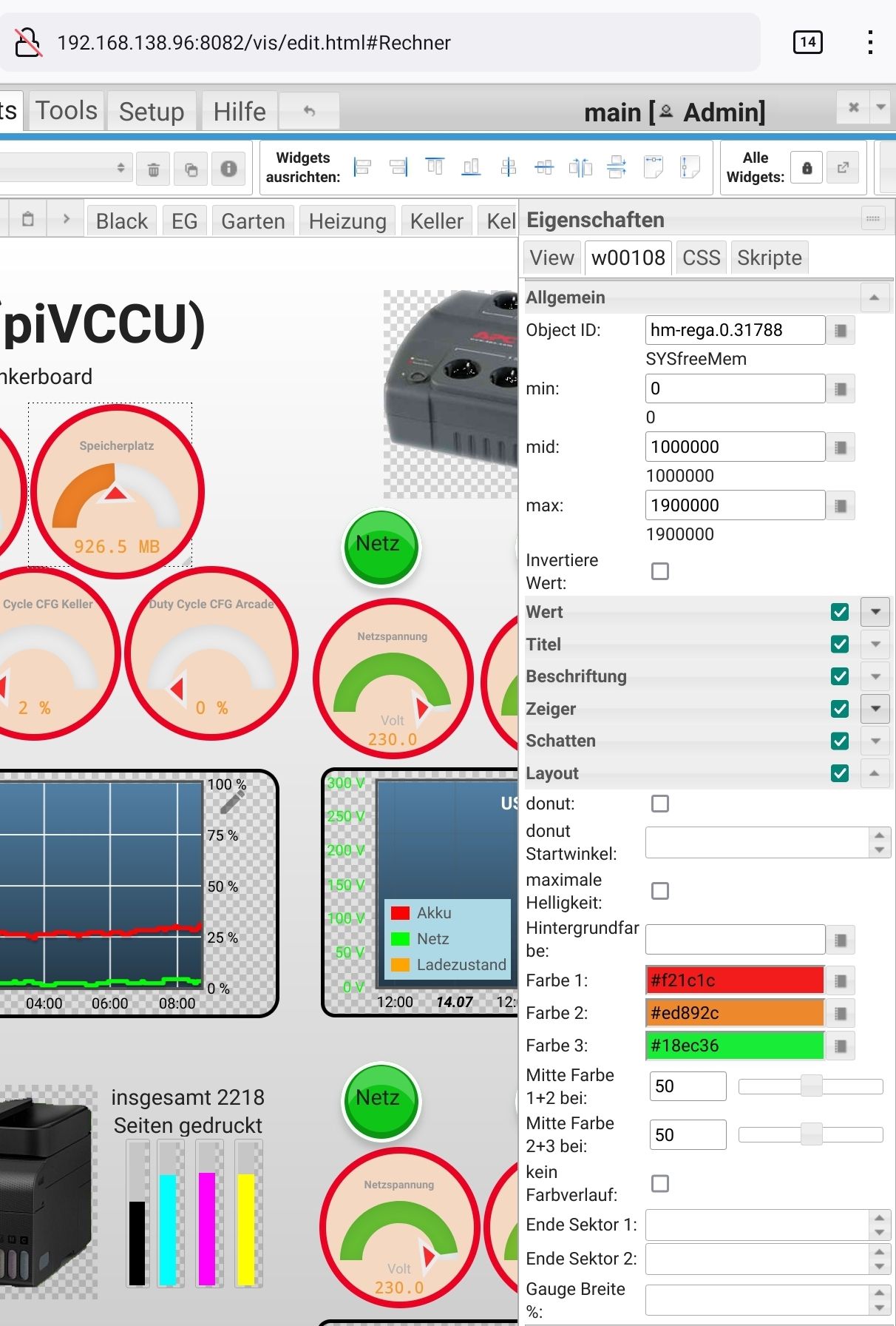

        Homoran Global Moderator Administrators @accessburn last edited by
        @accessburn wie sind denn deine Einstellungen für die Bereiche?

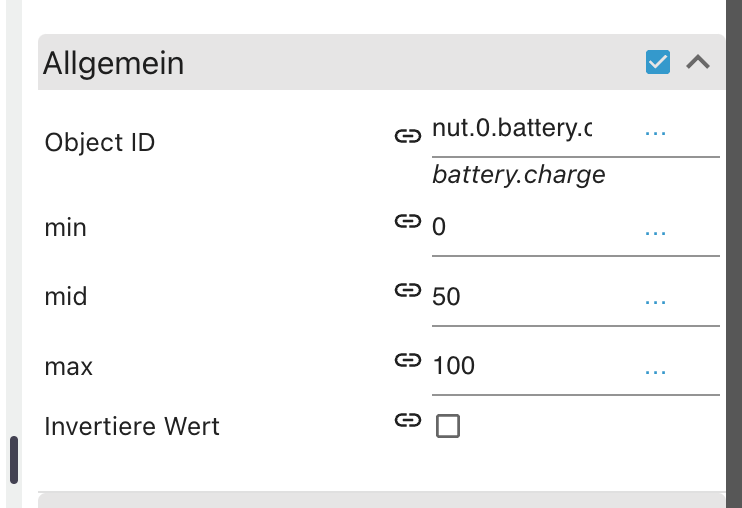

          accessburn @Homoran last edited by
          @homoran Da kann ich dir jetzt nicht folgen? Was genau meinst du damit? Die Layout-Settings habe ich oben als Screenshot hinterlegt.
            Homoran Global Moderator Administrators @accessburn last edited by Homoran
            @accessburn sagte in Problem mit Akkuanzeige und justgage:
            nicht vollständig!
            min, mid und max fehlen u.a.
              @homoran Ah, jetzt, ja! 😄
              Da hab ich auch schon die wildesten Kombinationen durchgetestet. Leider ohne Erfolg.

                                        @homoran Hi homoran, ich bin kein Forummensch zumindest was Postings angeht nicht. Hierzu habe ich aber vermutlich noch eine Info. Ich habe den geteilten code auch importieren können und siehe da es funtioniert. Dabei konnte ich rausfinden, das das Widget nicht mit RGB Fargcodes kann (zumindest habe ich das bei Farbe 1,2,3 festgestellt) . Hex geht!
                                        nutze auch vis2
