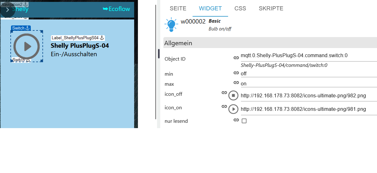

          Meine Einstellungen im Einzelnen:
          Vis-2
          Diese Version funktioniert zwar einwandfrei und als Datenpunkt benötige ich keinen Alias.
          Aber die Datenpunkten unter Command:

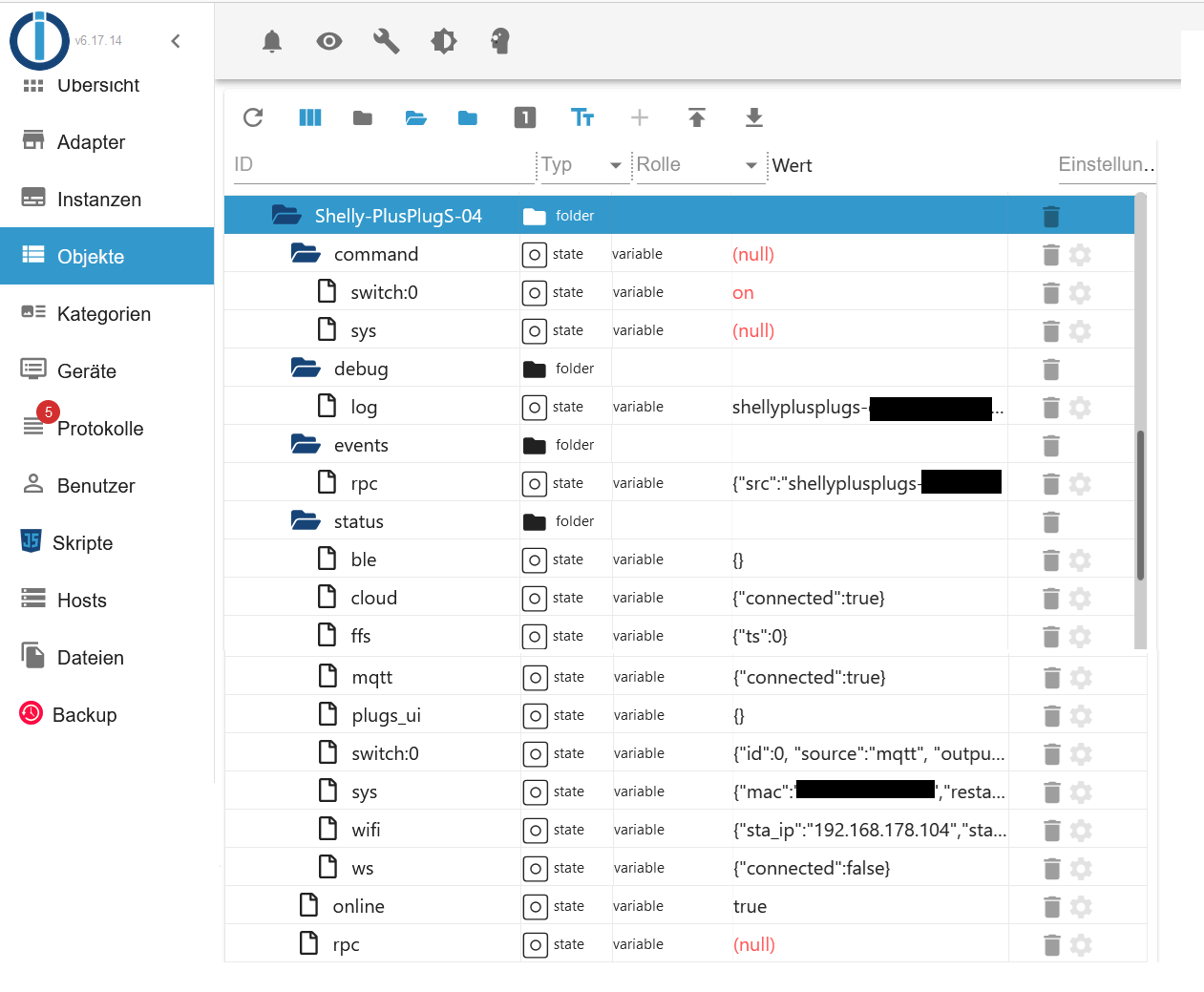

          mqtt.0.Shelly-PlusPlugS-04.command.switch:0
          werden nicht synchronisiert bei Schaltvorgängen von außerhalb als ioBroker.
          Damit ist es klar, warum in VIS-2 auch keine Änderungen des Schaltzustandes angezeigt werden können.

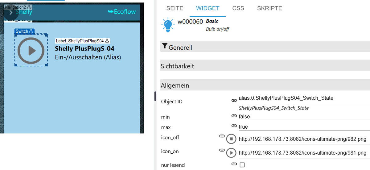

          Daher habe ich wie in dem früheren Threads (siehe Link oben) beschrieben, mal Command und Status getrennt eingegeben. Ich habe ich das ganze mit einem Alias und boolean-Werten versucht. Ich bin vielleicht nah dran. Jetzt wird der Alias bei externen Schaltvorgängen korrekt aktualisiert auf False oder True. In VIS-2 wird der neue Status aber immer noch nicht übernommen.
          Hier noch die Einstellung meines Alias:
            "common": {
              "name": "ShellyPlusPlugS04_Switch_State",
              "desc": "Manuell erzeugt",
              "role": "switch",
              "type": "boolean",
              "read": true,
              "write": true,
              "def": false,
              "alias": {
                "id": {
                  "read": "mqtt.0.Shelly-PlusPlugS-04.status.switch:0",
                  "write": "mqtt.0.Shelly-PlusPlugS-04.command.switch:0"
                "read": "JSON.parse(val).output",
                "write": "val ? 'on': 'off'"
            "type": "state",
          Und hier noch alle Datenpunkte des Shellys:

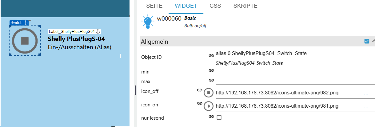

            Nach langem herumprobieren ist das Problem jetzt gelöst:
            Die Einstellungen im Vis-2 Basic-Widget "Bulb On/Off" habe ich solange geändert,
            bis jetzt tatsächlich Schalten und Rückmeldung funktionieren:
            Die Lösung war eigentlich banal, leider nicht logisch:
            ich habe im Bulb-Widget die Werte für min und max weggelassen,
            die holt sich das Widget offenbar aus dem Datenpunkt-Alias (?)
            Screenshot:

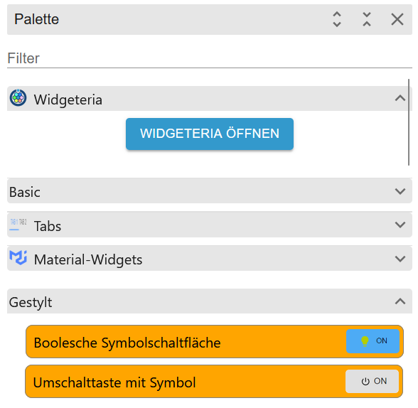

            Anmerkung:
            mit diesen beiden Widgets im Reiter Gestylt ging alles etwas schneller,
            allerdings nur mit dem jetzigen Vorwissen für den Alias-Datenpunkt.
