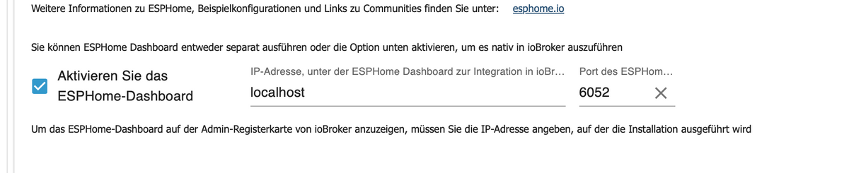

      ich wollte (bzw. will immer noch) in die ESPHome-Welt mit einsteigen.
      Leider wird das Dashboard nicht angezeigt.
      Unter Instanzen->esphome.0->Einstellungen werden neue Geräte erkannt, den Haken bei Dashboard habe ich gesetzt und sowohl mit 'localhost' als auch der IP des ioBrokers probiert - leider immer ohne Erfolg.
