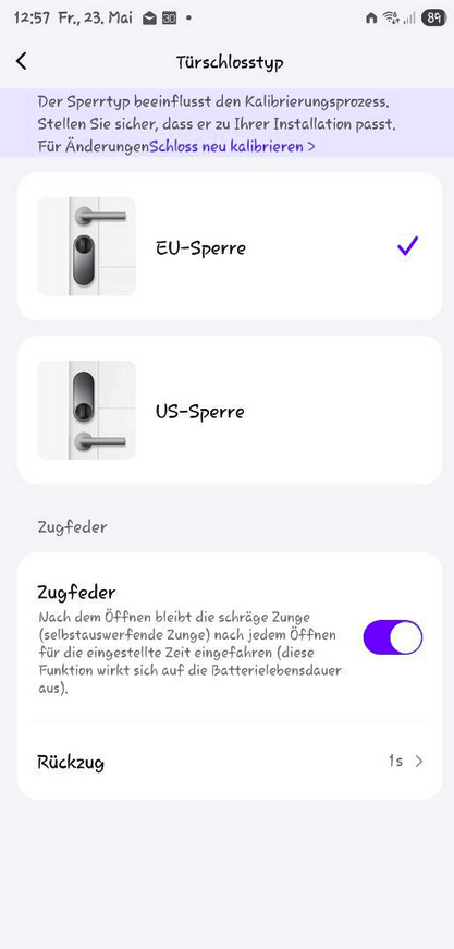

                      @arteck heute war auch bei mir die v80 da.
                      Allein „Zugfeder“ de- und wieder aktivieren hat nicht gereicht. Hab dann kurz stromlos gemacht und den Adapter neu gestartet, seitdem funktioniert alles wie gewünscht.

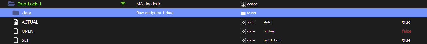

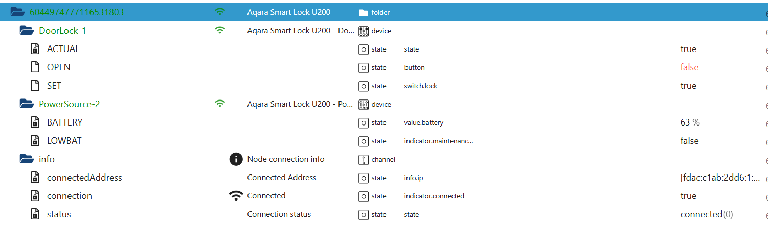

                        Ich verstehe die Logik nicht. Wenn ich SET auf true setze wird das Schloss entriegelt UND die Falle gezogen. Setze ich SET auf false wird die Tür verriegelt.
                        Ganz egal ob ich OPEN auf true oder false setze, die Tür wird IMMER entriegelt und die Falle gezogen.
                        Ja, in der Aqara App ist das Schloss so konfiguriert, daß beim öffnen die Falle für 2 Sekunden gezogen wird. Das muß auch so sein, weil ich sie sonst von außen (keine Klinke, nur Knauf) nicht ohne Schlüssel öffnen könnte.
                        Kann ich trotzdem irgendwie über ioBroker die Tür entriegeln OHNE die Falle zu ziehen?
                        Und noch ein Punkt - irgendwie werden recht wenig Datenpunkte angezeigt:
                        In HA werden u.A. noch ein Log mit Ereignisse (ver/entriegeln) angezeigt. Wieso fehlt das in den iob Objekten?
                          arteck Developer Most Active @Thorsten last edited by
                          @thorsten sagte in Aqara u200 in IoBroker einbinden ?:
                          deaktivere die Experten Ansicht im Admin.. warum nutzt du dass wenn du nicht damit klar kommst.. ??
                          hast du auch in der APP das Falle ziehen nach dem update einmal deaktiviert und wieder aktiviert ?
