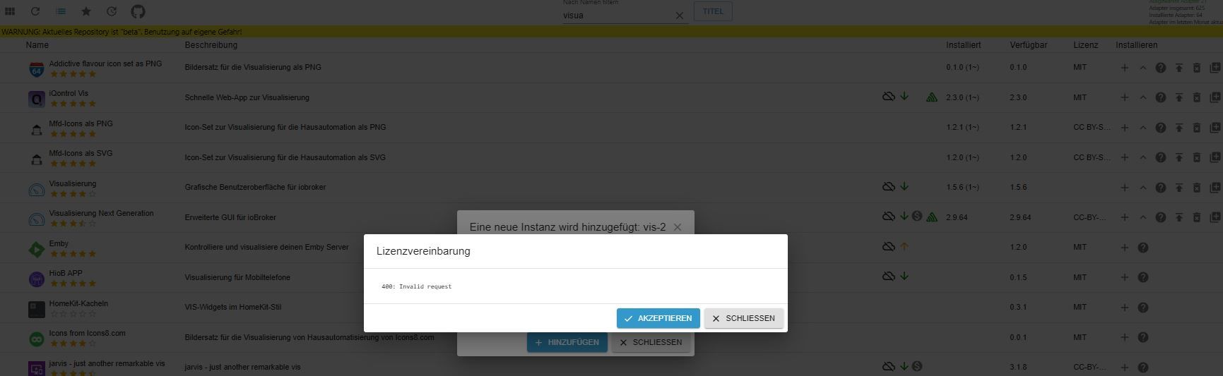

    4. [GELOEST] VIS2 Instanz hinzufügen / "invalid request"
      looxer01 last edited by looxer01
      ich habe während der BETA phase von VIS2 mit der neuen Visualisierung herumgespielt.
      Übernahme der alten VIS etc. hatte soweit (mit allen Abstrichen ) geklappt.
      Aufgrund von Zeitmangel hatte ich das wieder eingestellt.
      Nun wollte ich mich mal wieder mit dem Thema befassen. Leider scheitere ich aber schon recht früh, nämlich mit der Installation bzw. beim Versuch eine Instanz hinzuzufügen.
      Es scheint ein Lizenzproblem zu sein und hängt möglicherweise mit den vorherigen Versuchen zusammen.
      VIS1 ist in Nutzung und sollte ja jetzt mit der community lizenz laufen.
      Eine Übertragung von VIS1 auf VIS2 habe ich nie vorgenommen.
      weitere Infos unten: hat jemand eine Idee ? wahrscheinlich übersehe ich nur etwas
      vG Looxer
      Fehlermeldung beim Versuch eine Instanz hinzuzufügen

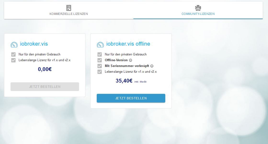

          looxer01 @Homoran last edited by
          danke dir für die schnelle Antwort.
          Die VIS lizenz ist ja gelistet iobroker.net (siehe grafik im ersten post)
          eine weitere lizenz lässt sich nicht hinzufügen.
          Wahrscheinlich hätte ich das Problem nicht, wenn ich damals die Lizent übertragen hätte.
          Aber wie kann das gefixt werden
          vG Looxer
            Homoran Global Moderator Administrators @looxer01 last edited by Homoran
            @looxer01 sagte in VIS2 Instanz hinzufügen / Lizenzprüfung "invalid request":
            deswegen ja!
            das ist die vis-Lizenz.
            du brauchst meines Wissens eine vis2 Lizenz.
            Ich nutze vis2 nicht. Möglicherweise ist in dessen Konfig, wie bei vis, der Hinweis wo man die bekommt.
            edit
            unter Preise - community ist sie gelistet.
            (allerdings vis und vis2)

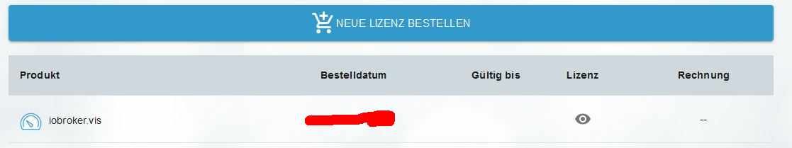

              looxer01 @Homoran last edited by looxer01
              eine Konfig sehe ich nicht, da ich ja schon beim Versuch scheitere, eine Instanz hinzuzufügen
              Eine weitere Community Lizenz kann ich in iobroker.net nicht anlegen. (siehe grafik unten)
              Auch die Fehlermeldung sieht ja nicht sauber aus mit "invalid request"
              ich befürchte, dass das Problem tiefer sitzt (wenn nicht vor dem Screen)
                  ja, ich hatte BETA installiert, ist aber gelöscht.
                  Dann habe ich die letzte VIS2 Version installiert. und dann scheitere ich beim Anlegen der Instanz.
                  VIS1 ist aktiv und funktioniert einwandfrei
                  VIS2: Instanz anlegen scheitert mit "invalid request"
                  edit: ich habe auch bereits mehrfach den Adapter gelöscht und neu installiert.
                  es endet immer mit diesem Fehler beim Versuch die Instanz anzulegen
                  edit2-
                  vielleicht lege ich ein issue an. aber eigenartig, dass noch niemand ein gleiches Problem hatte
                  Edit3.
                  issue angelegt: https://github.com/ioBroker/ioBroker.vis-2/issues/457
