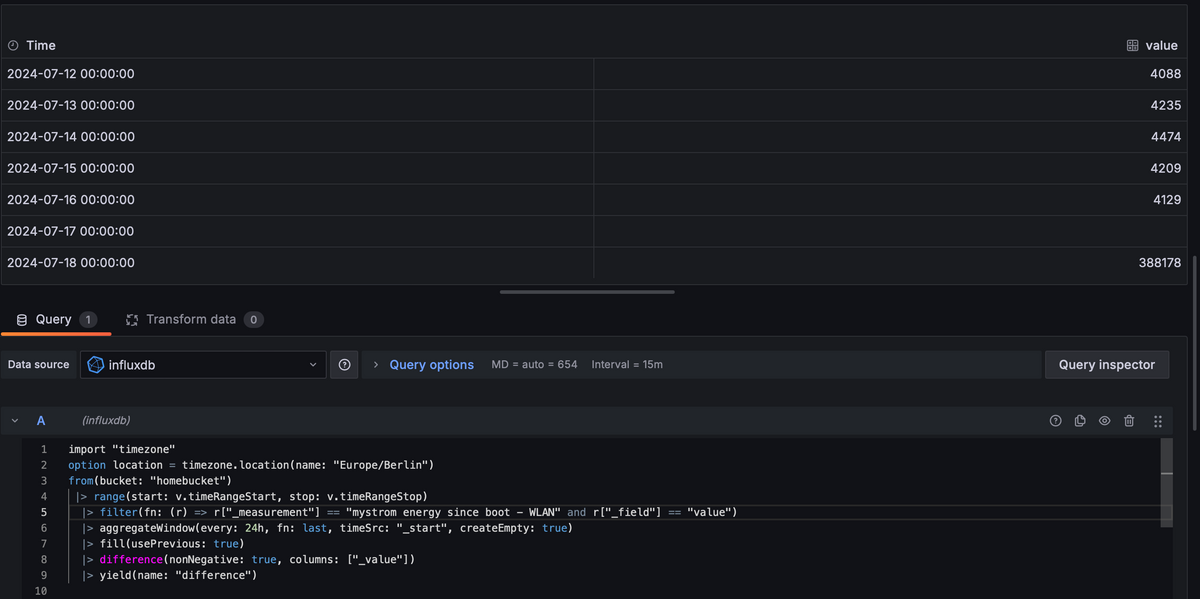

      um die Entwicklung eines kwh-Werts zu erfassen, wird an einem Datenpunkt jeden Tag um 0:00:00 Uhr die kwh-Summe seit Beginn des Betriebs ausgelesen und die Differenz zum Vortag als Wert in Grafana angezeigt. Leider ist einmal kein Wert um 0 Uhr angekommen, weswegen die Differenz beim nächsten Tag natürlich viel zu hoch ist. Inzwischen habe ich eine fillprevious Zeile in die Query eingebaut. Die Frage wäre, ob es möglich ist, diesen 1 Wert zu korrigieren?

        @mere13 Von Grafana aus, wird das schwierig ...
        Müsstest Dich wahrscheinlich direkt in der influxdb einloggen..
        und dann ...
        https://community.openhab.org/t/use-case-how-to-delete-or-change-item-values-in-openhabs-influxdb/142452?u=cplant
