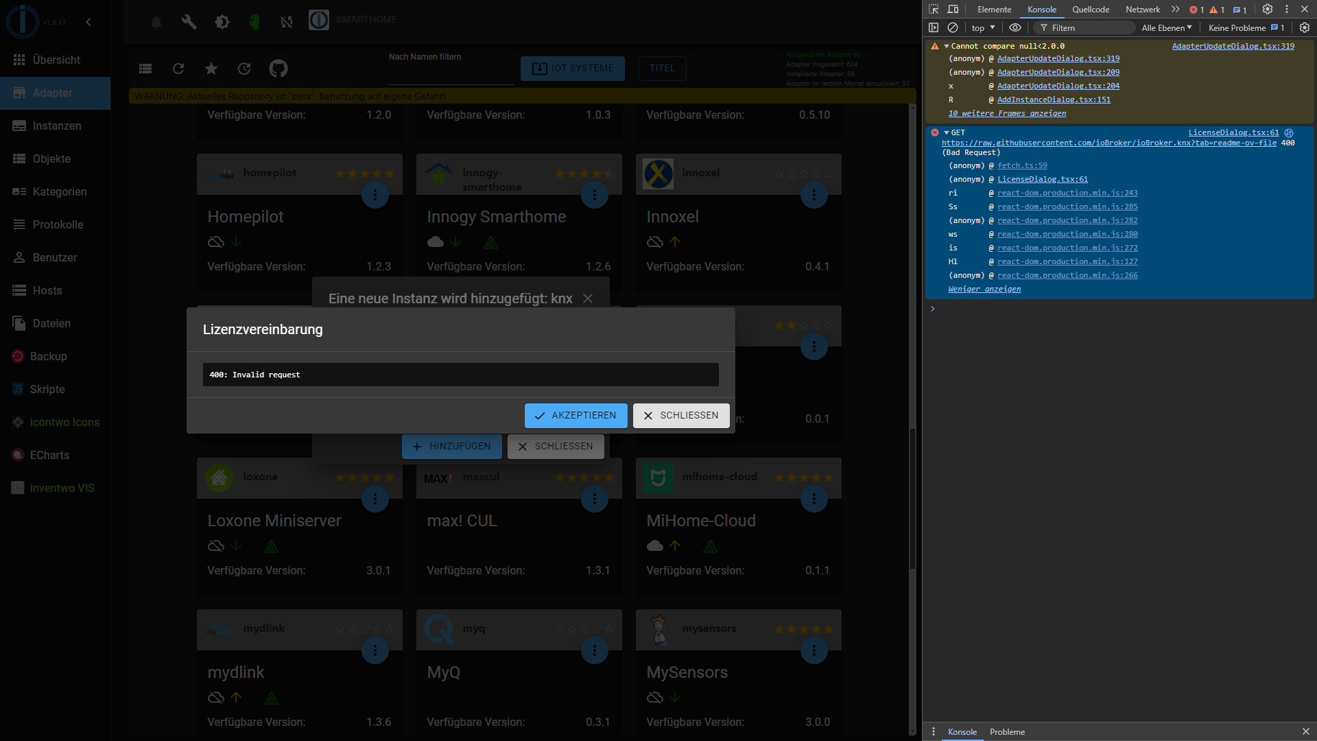

                          • sigi234
                            sigi234 Forum Testing Most Active @mcm1957 last edited by sigi234
                            @mcm1957 sagte in Kann keine Instanzen mehr hinzufügen:
                            Ansonsten schau ob in der Browser Konsole eine Fehlermeldung kommt?
                            Getestet , ist der KNX Adapter
                            Betrifft aber nur ein paar Adapter.
                            • mcm1957
                              mcm1957 @sigi234 last edited by
                              @sigi234 said in Kann keine Instanzen mehr hinzufügen:
                              Das ist ziemlich sicher ein Bug in Admin, hab ein Issue dazu erstellt.
                              https://github.com/ioBroker/ioBroker.admin/issues/2557
                              Möglicherweise hängt es mit damit zusammen dass dieser Adapter von der License her nicht "free" ist sondern "limited". Welche anderen Adapter sind noch betroffen? Sind diese vom Typ "free" oder "limited/paid/..."?
                              mcm1957 created this issue in ioBroker/ioBroker.admin
                              closed [bug]: Invalid Request when trying to display licenseInformation /Licensetype 'limited') #2557
                              sigi234 2 Replies Last reply Reply Quote 0

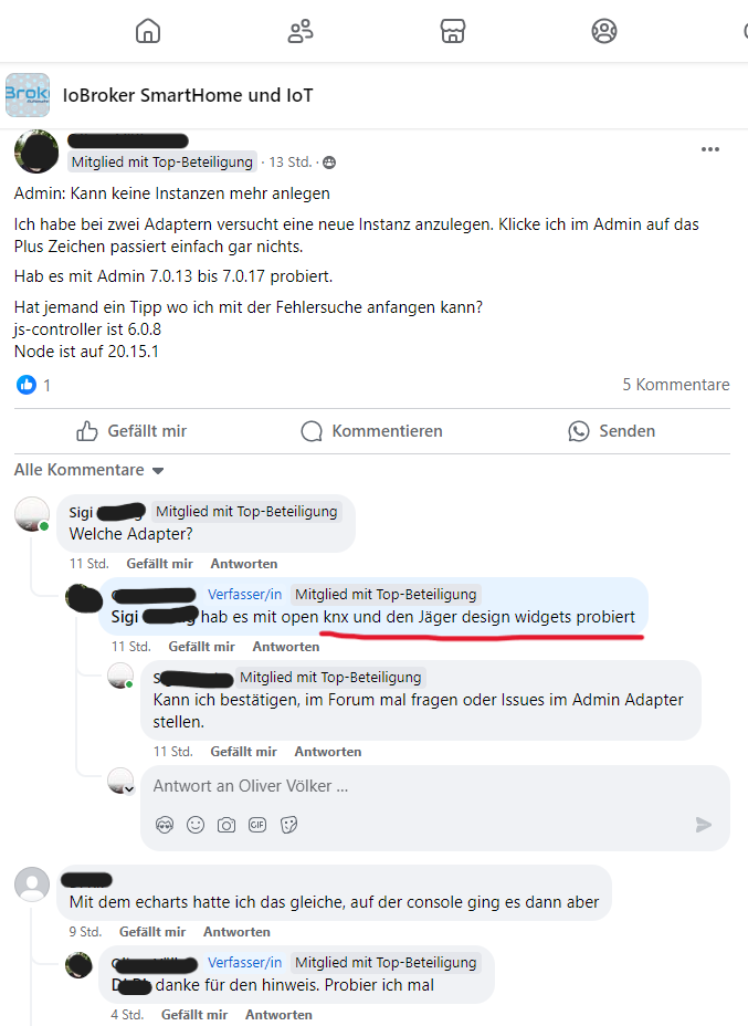

                              • sigi234
                                Kommt von da:
                                https://www.facebook.com/groups/440499112958264/posts/2305487103126113/?comment_id=2305528343121989&reply_comment_id=2305528846455272&notif_id=1721334129747556&notif_t=group_comment_mention

                                  • sigi234
                                    Was kommt von Facebook?
                                    Der Fehler kommt sicher nicht von "Facebook" da FB ja nicht in die Installation eingebunden ist.
                                    Auch hat FB nix mit den Lizenztypen zu tun.
                                    Das ist klar.
                                    Wenn es relevant ist, bitte hier lesbaren Text posten - FB Link nutzt mir nix da mangels Account nix angezeigt wird.
                                    • mcm1957
                                      @sigi234
                                      Danke für Info.
                                      Jaegerdesign ist vom Typ paid. Deutet also auf Problem mit non-free Adaptern hin.
                                      Generell würde ich User zumindest drauf hinweisen, dass FB (zumindest meines Wissens nach) kein ofiizieller Supprot Kanal ist und bei Problemen doch bitte eine Meldung im Forum und/oder auf Github erfolgen soll. Keine Ahnung ob von den devs jemand auf FB aktiv ist. Hier und insbesondere auf GitHub erreicht es die jeweiligen Maintainer sicherer.
                                      sigi234 1 Reply Last reply Reply Quote 1
