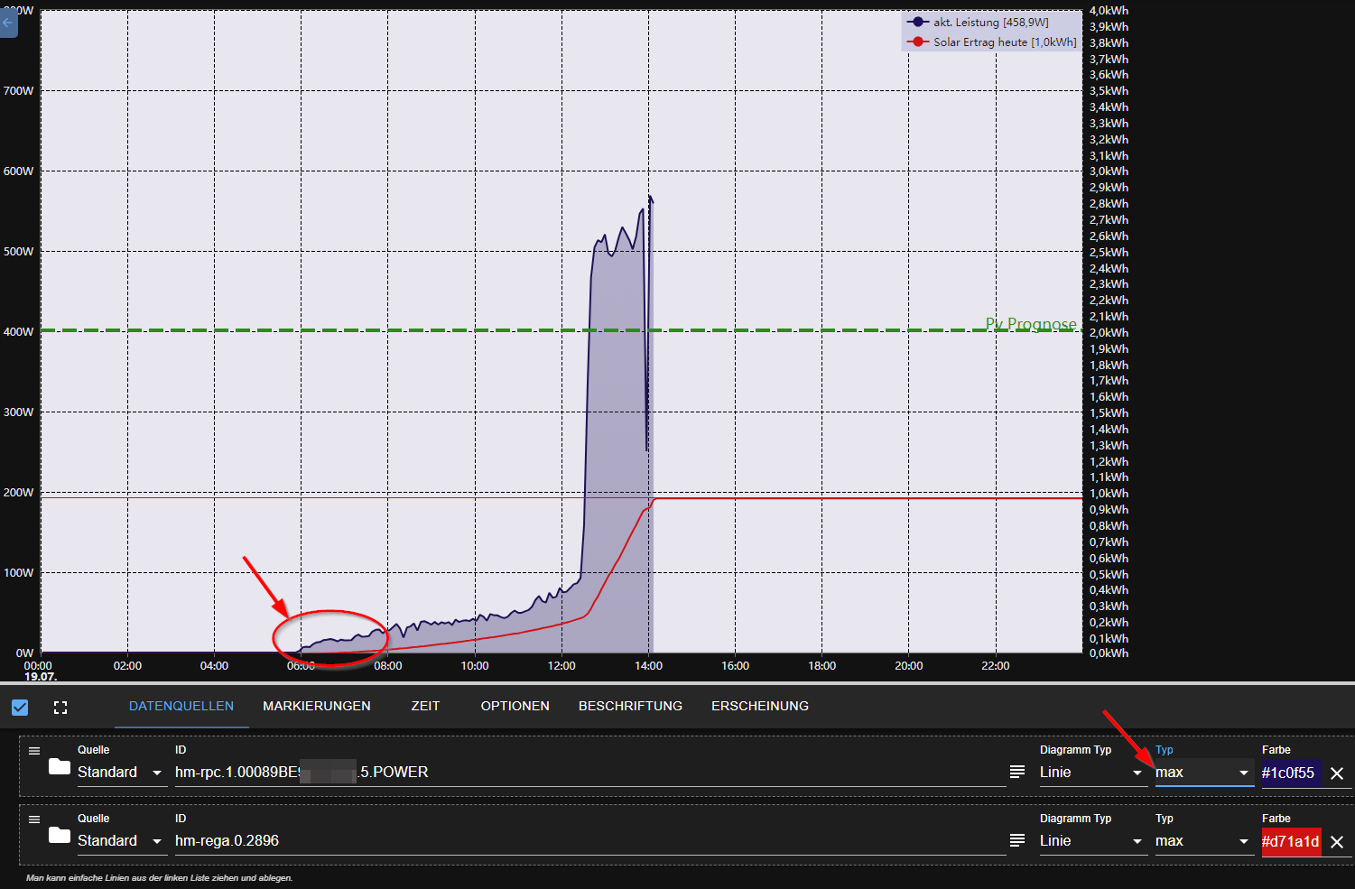

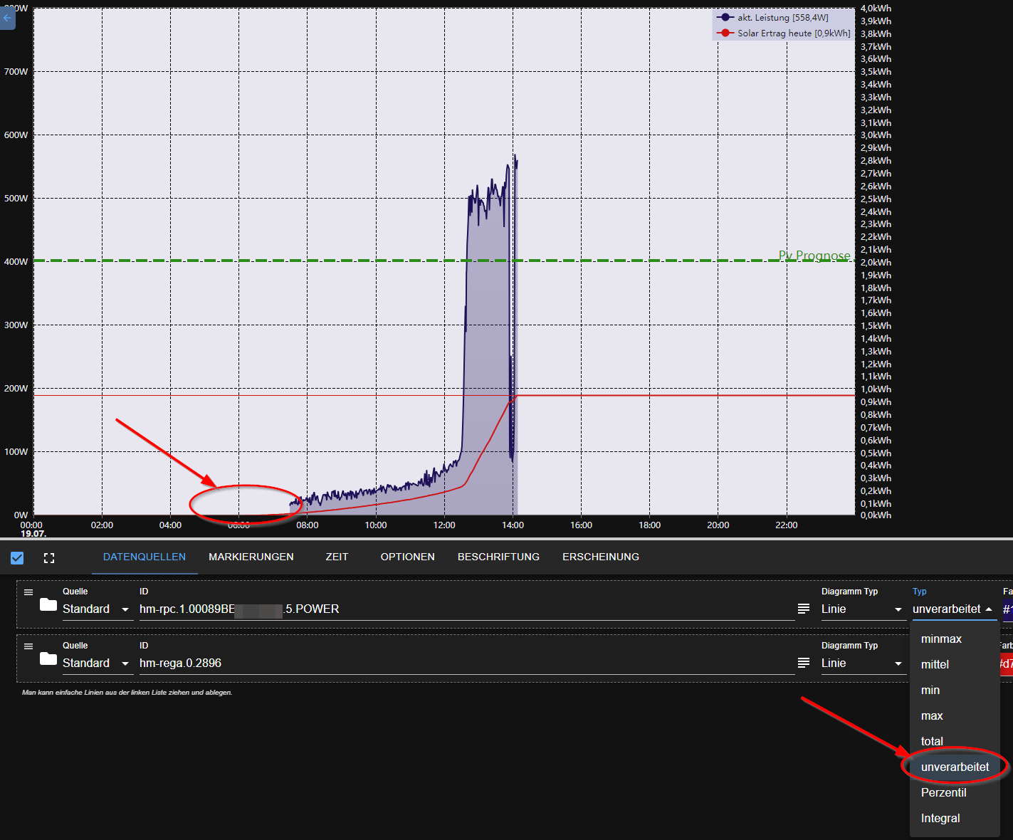

      ich schreibe die akt. Leistung der PV-Anlage minütlich (bitte nicht über den Sinn diskutieren, versuche grade einen Fehler einzufangen 🙂 ) in ein Objekt. Wenn ich das nun über die Auswahl "unverarbeitet" darstellen lasse, fehlen die ersten Datenpunkte. Bei den anderen Auswahlmöglichkeiten, sind diese Bereiche befüllt. Gibt es da eione max. Anzahl Datenpunkte, die im Chart darstellbar sind?
        Homoran Global Moderator Administrators @Ulli 0 last edited by
        @ulli-0 sagte in eCharts -> bei "unverarbeitet" unvollständige Darstellung:
        das was du einstellst. (bei flot unter Zeit)
        deinem Bild nach wäre das bei Flot "auf Änderung" und genau da schlägt das Phänomen auch zu.
        U 1 Reply Last reply Reply Quote 1
        • U
          Ulli 0 @Homoran last edited by
          @homoran sagte in eCharts -> bei "unverarbeitet" unvollständige Darstellung:
          Das wars - Danke! Manchmal denkt man nicht an das Wesentliche 🙂
