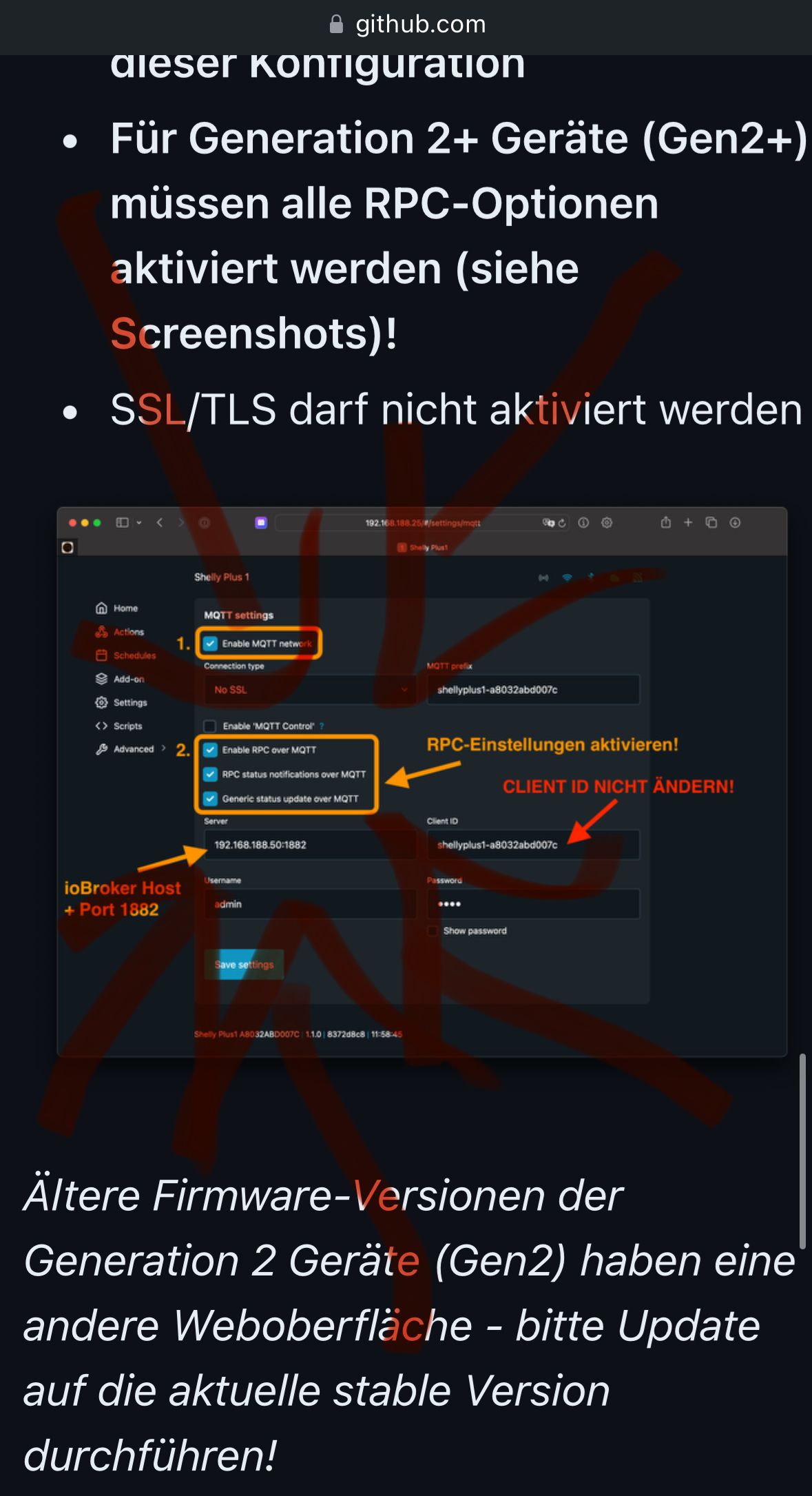

              • haus-automatisierung
                haus-automatisierung Developer Most Active @hru last edited by
                • hru
                  hru last edited by
                  sorry mein Fehler, ich habe nicht richtig gelesen!
