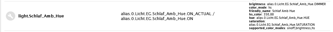

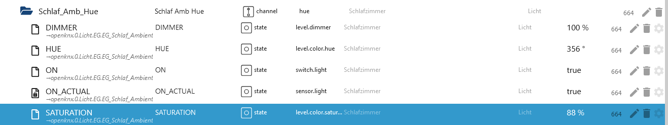

      Alias Definition:
      Entitäten in lovelace Adapter:
