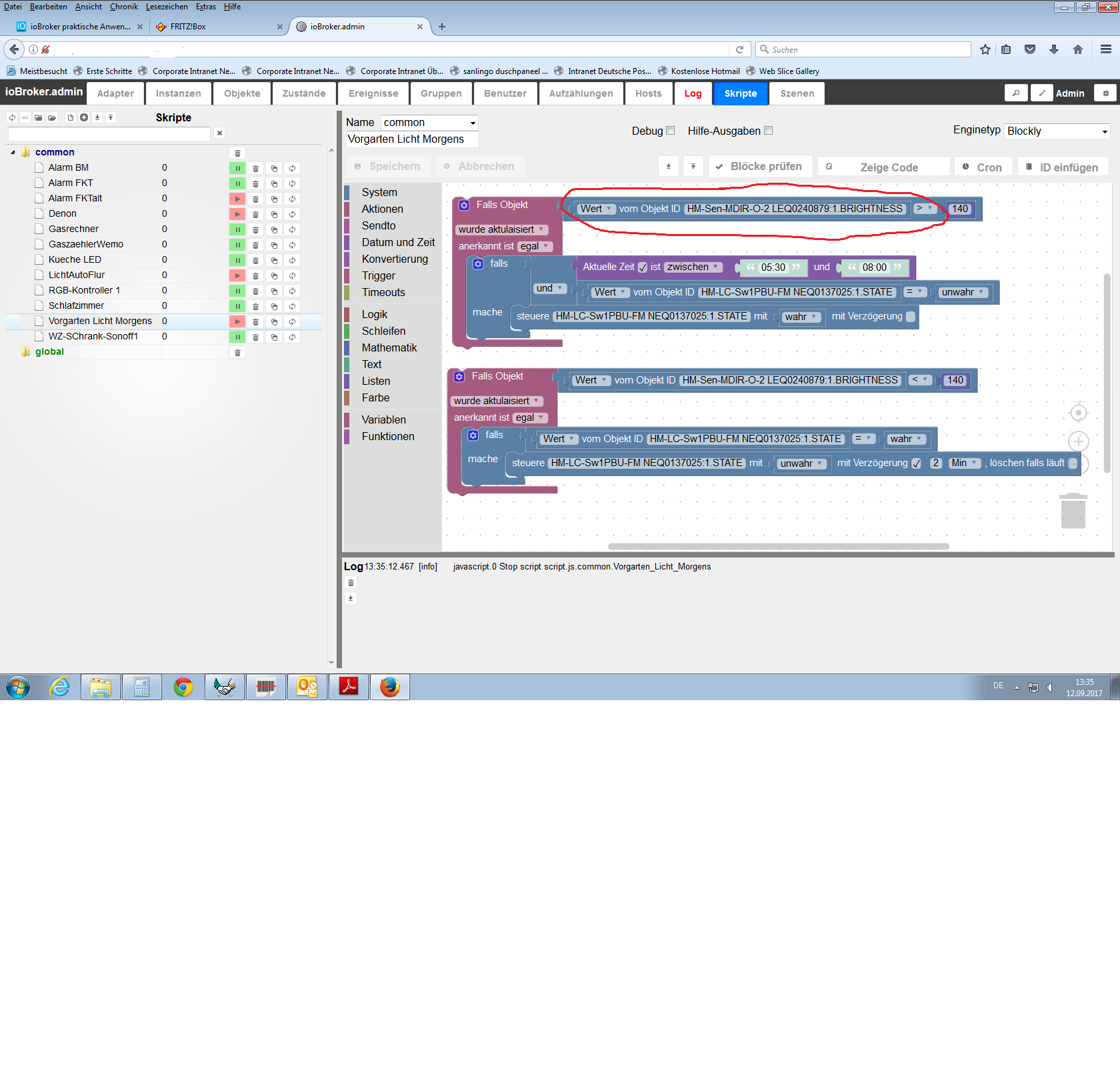

      Hallo an die Experten,
      kann jemand mein Blockly auf Fehler überprüfen?
      Ich möchte morgens Früh das Licht im Vorgarten einschalten wenn….
      • aktuelle Zeit zwischen 5:30 und 8:00 und
      • Dunkler als Wert 140....
      Sobald es heller als Wert 140 ist, soll das Licht aus gehen. Nach 8:00 soll das Licht auch generell Aus sein.
      Ich habe ein Blockly zusammen gestellt. Bin mir aber nicht sicher, ob es so funktionieren kann...
      Kann jemand durchgucken?
        dna909 last edited by
        Ganz oben beim Trigger darf nur die Objekt-ID stehen, kein Vergleich.
        Der Vergleich kommt in den falls-sonst-Block mit rein.

              knopers1 last edited by
              Danke Dir,
              wieder etwas dazu gelernt!
              Ich habe jetzt ein Fenster/Tür Kontakt als Trigger genommen.
              Jetzt sollte das Licht doch angehen sobald die Tür auf ist, Zeit zwischen 5:30-8:00 Uhr, und Dämmersungswert Dunkler als Wert 140.
              Nach 3 min. sollte es Aus gehen! Kann jemand dies aus dem Blockly auch so nachvollziehen?

                Damit würde ich mal ins Rennen gehen.
                  jau, es geht auch..

                    Hallo knopers1,
                    das was du ursprünglich machen wolltest ist auch möglich.
                    Bestehend aus 2 Triggern.
                    1. Trigger Änderung Helligkeit-Sensor
                    wenn im Zeitraum
                    dann abhängig von Helligkeit an oder aus
                    2.Trigger Uhrzeit 8:00
                    Licht aus
                    Diese Lösung ist zwar nicht elegant (weil jede Menge Schaltbefehle abgeschickt werden) aber selbst für einen Anfänger leicht zu realisieren.

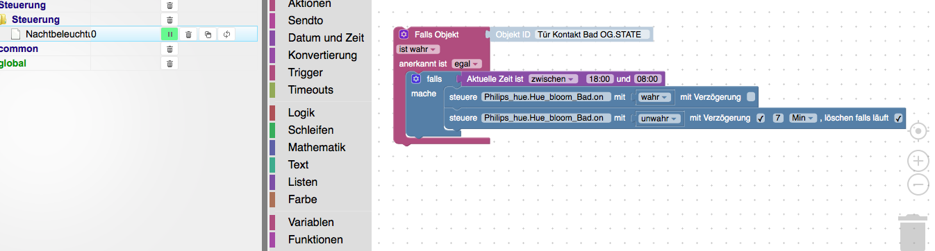

                      Hallo ich versuche auch gerade eine Zeitgesteuerte Einschaltung einer Hue Lampe mit einem Türkontakt herzustellen,
                      aber irgendwie will er nicht. Vielleicht findet ja jemand den Fehler.

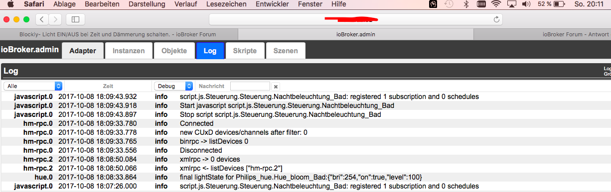

                          habe den Fehler gefunden, weiß leider nur nicht wie ich das beheben kann.
                          wie auf dem Bild ersichtlich hängen die Zeiten im Log um 2 Stunden hinterher
                          ich habe ja dem Script gesagt das es ab 18:00 Uhr laufen soll, jetzt ist es 20:11 und im Log
                          stehen Zeiten von 18:05 und so. Wie kann ich das ändern?
                          • Dutchman
                            Dan stimmt deine Systemzeit nicht, hat du Windows oder Linux?

                              habe den Fehler auf dem Raspberry war die falsche Zeitzone habe Sie umgestellt und jetzt passt es.

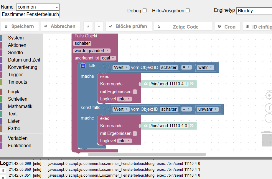

                                  warscheinlich wurde das schon zu hauf diskutiert aber ich finde die Lösung nicht!
                                  Ich schalte eine Funksteckdose mit diesem Blocky
                                  wie ist es möglich diese Steckdose um 19uhr einzuschalten und um 22uhr wieder auszuschalten?
                                  Funktioniert das auch mit der Astrofunktion?
                                  vielen dank
