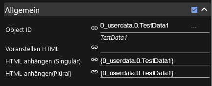

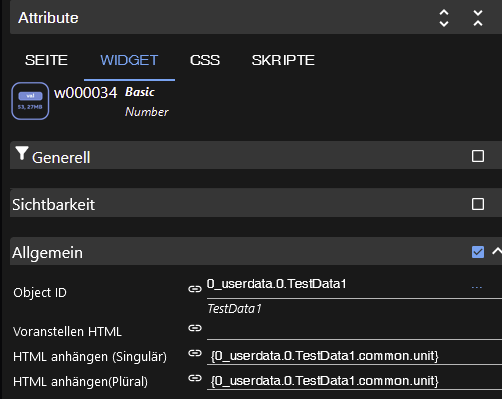

      ich habe eine Datenpunkt "0_userdata.0.TestData1". In der Visu wir der Wert angezeigt (Number).
      Ich kann via {0_userdata.0.TestData} ebenfalls auf dem Wert zugreifen, aber wie kann ich auf eine andere Eigenschaft (z.B. Unit) zugreifen, also z.B: {0_userdata.0.TestData.common.Unit}?

        @neral12 said in Zugriff auf Property eines Datenpunktes:
        Exakt so (evtl. hast du die 1 vergessen, wenn genau das nicht funktioniert?!)

          Neral12 @Galen last edited by
          @galen
          nö, nicht vergessen...
            "common": {
              "name": "TestData1",
              "desc": "Manuell erzeugt",
              "role": "state",
              "type": "number",
              "read": true,
              "write": true,
              "def": 0,
              "unit": "%"
            "type": "state",
            "native": {},
            "_id": "0_userdata.0.TestData1",
            "acl": {
              "object": 1636,
              "state": 1636,
              "owner": "system.user.admin",
            "user": "system.user.admin",
