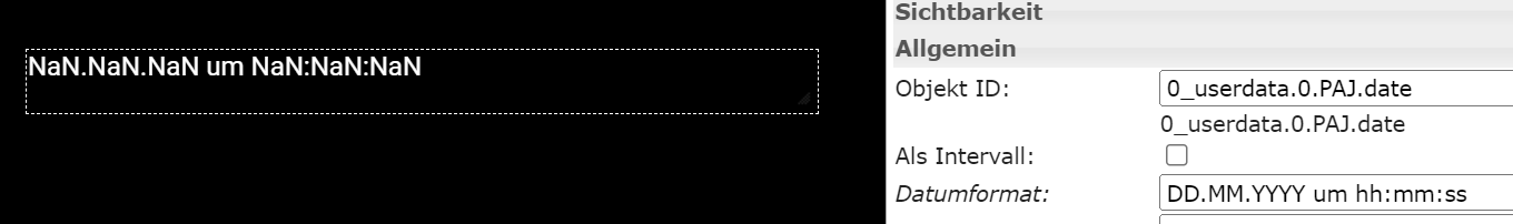

      Hallo
      Mein Widget zeigt plötzlich nur NaN.NaN.NaN
      Bis vor kurzem funktionierte das noch.
      Ist da etwas bekannt, bzw. gibt es andere Wege?
      Der DP ist ein String.

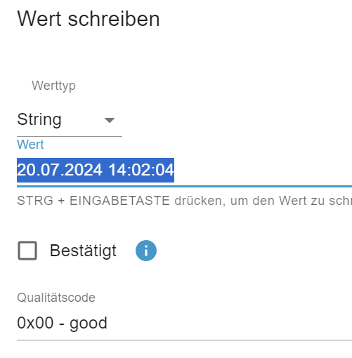

          20.07.2024 14:02:04
            Homoran Global Moderator Administrators @Negalein last edited by
            @negalein sieht bei mir dann genau sonaus.
            umwandeln in typ Zahl und Eintrag eines Timestamp wie 1721388490000 klappt dann

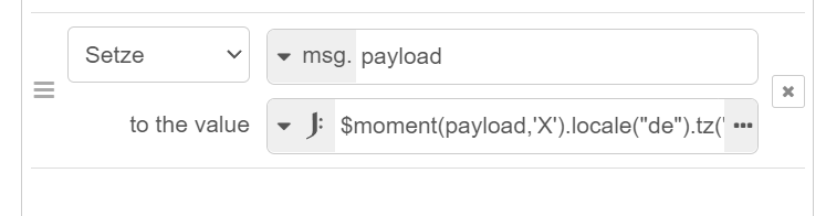

                  Ah stimmt. Den Unix hatten wir ja in ein lesbares Format gewandelt.
                  $moment(payload,'X').locale("de").tz('Europe/Berlin').format('DD.MM.YYYY HH:mm:ss')
                  lösch ich einfach den Teil und hab dann wieder den Unix-Teil?
                  • mickym
                    mickym Most Active @Negalein last edited by
                    @negalein Nein die Unixzeit dort ist nicht in ms.
                    Du schreibst unten in JSONATA einfach:
                    payload * 1000
