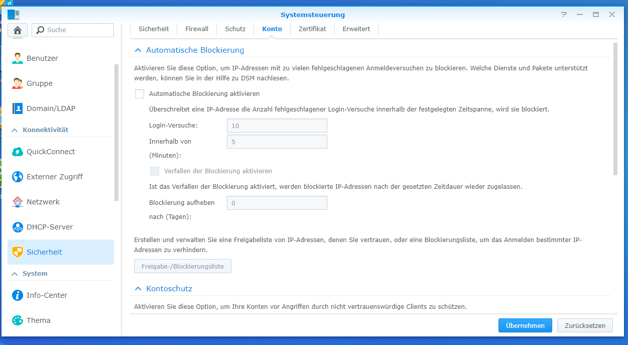

        @metaxa
        Check mal auf der Syno ob das ein Blacklisting aktiv ist.
        Die Syno blockt bei zu vielen Falscheingaben den Zugriff eine gwisse Zeit lang. Hab die Dateils dazu aber nicht im Kopf
        metaxa 1 Reply Last reply Reply Quote 1
        • metaxa
          metaxa @mcm1957 last edited by
          @mcm1957 Mahh, ich liebe dieses Forum!
          für paar Minuten deaktiviert und schon war der Adapter grün. Jetzt habe ich die Funktion wieder aktiviert und es kommen nach wie vor Daten.
          Danke!
          Ich beobachte noch eine zeitlang und wenn es paßt, setze ich den Beitrag auf gelöst!

            Das ist ein Sicherheitsfeature der Syno.
            Ich vermute mal im Zuge des Restarts kommen ein paar login Fehler. Das Blocking bleicbt dann aktiv auch wenn regelmäßig mich richtigen Daten zugrgriffen wird. Das Blocking timed erst aus, wenn von der Quell IP einige Zeit lang KEIN Zugriff erfolgt.
            Im Prinzip kannst du m.W. nach auch IPs whitelisten. Hab ich bei mir für meine(n) lokalen Admin PC auch gemacht damit ich mich nicht ggF selbst aussperre 🙂

              Genau das habe ich jetzt gemacht, nachdem nach einem Neustart des Adapters wieder nix ging.
              Wenn auchgleich ich nicht verstehe, warum das jahrelang lief. Egal, Lösung gefunden!
