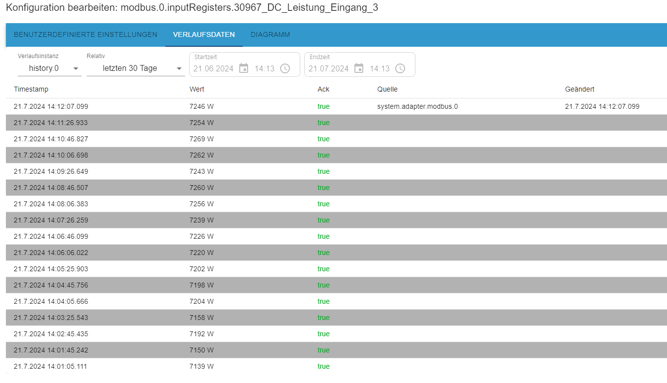

      ich möchte von meiner PV die Leistungsdaten der 3 PV-Strings visualisieren.
      Die Daten kommen meiner Meinung nach in der history richtig an,

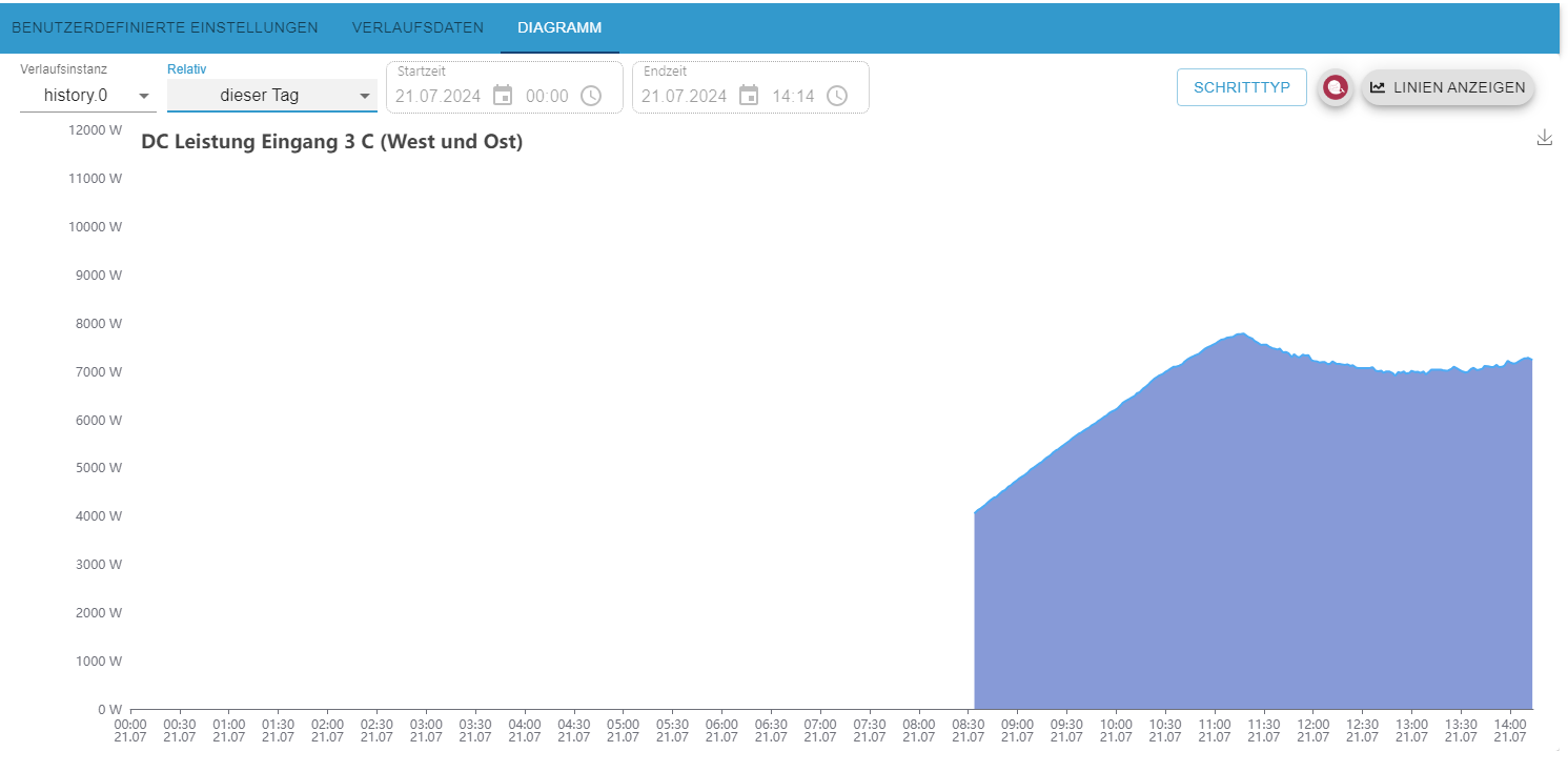

      werden auch m Diagramm für den aktuelle Tag schön dargestellt.

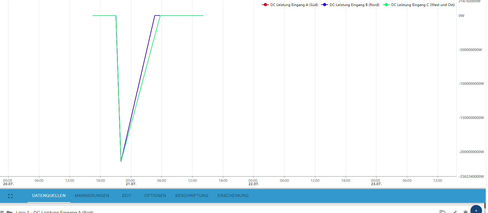

      Aber wenn man ein echart draus macht und länger zurück schaut, sieht es so aus

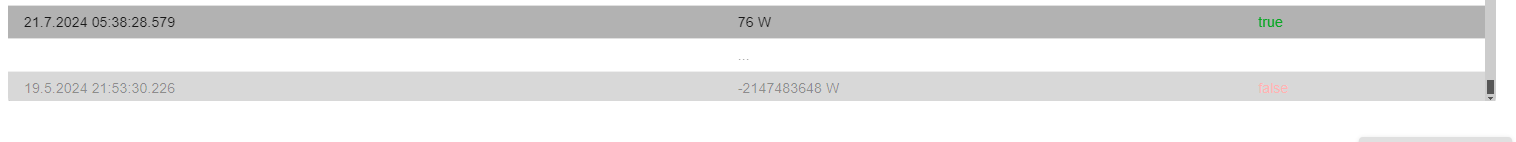

      Wenn man sich die Achse ansieht, sieht man auch warum. Ich denke es liegt daran, dass in der Nacht totale Nonsenswerte erzeugt werden, die das Chart versauen. Aber wie vermeide ich das?
      Ach ja, und wie krieg ich die flachen Daten aus der History raus?

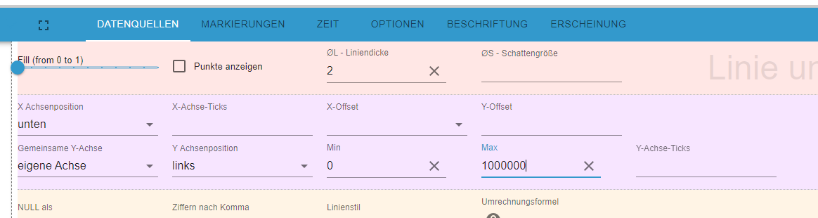

        z.B. über eine fixe y-Achse

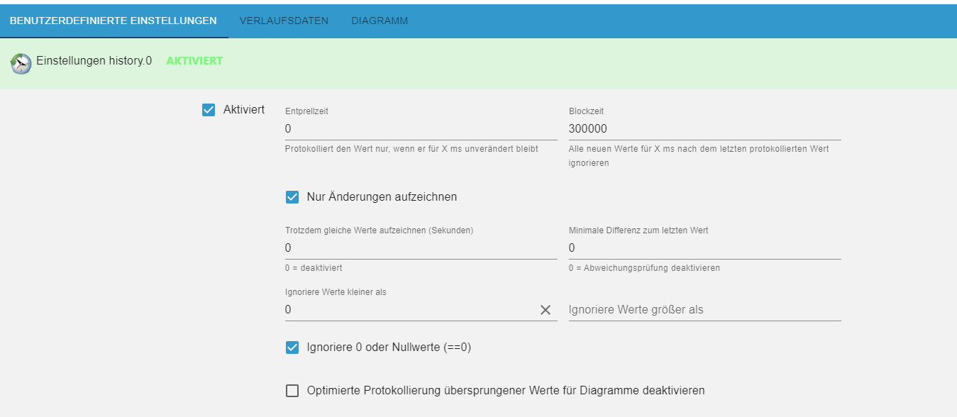

          Hab gerade mal ignoriere Werte kleiner Null eingestellt, mal sehen ob's klappt.
            Homoran Global Moderator Administrators @lamo1966 last edited by
            @lamo1966 sagte in echart zeigt falsche Werte:
            Ich find das nicht?
            ist ja auch bei eCharts einzustellen
              nein, das hast du nicht!
              das musst du im Feld rechts über der Checkbox machen
                lamo1966 @Homoran last edited by
                @homoran said in echart zeigt falsche Werte:
                schon klar, aber wo? Bei Datenquellen?
                  hab eCharts schon lange nicht mehr.
                  Das ist da wo du die y-Achsenwerrte eingibst
                    ja genau, man muss erst "eigene Achse" einstellen, dann kann man auf min und max
                    Danke dir
                    Werd die Tage mal die falschen Daten löschen......
