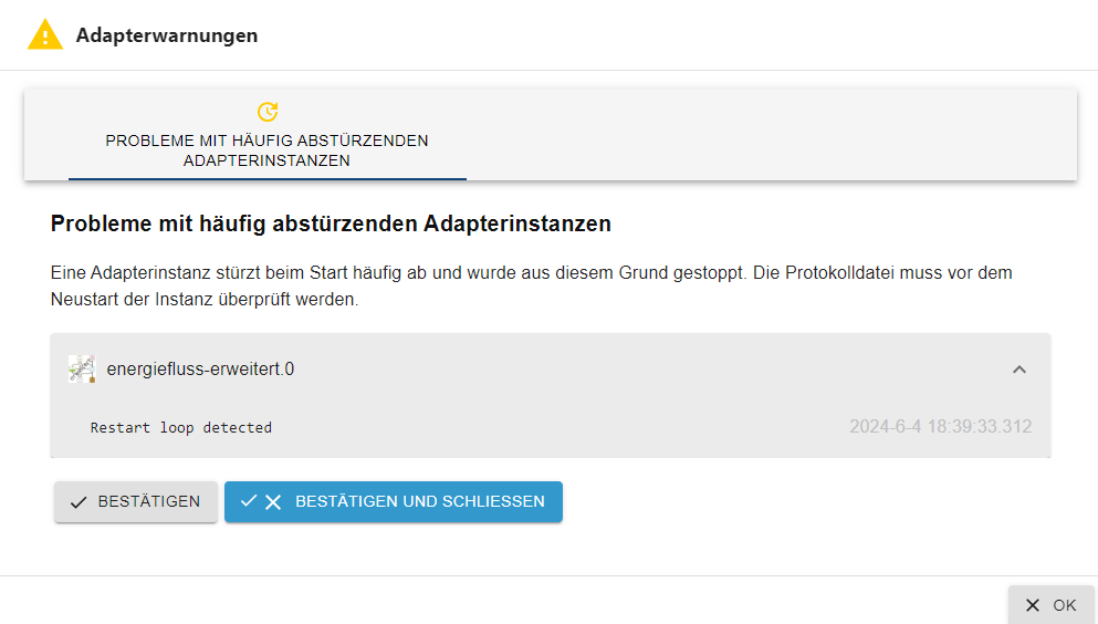

                    • Elektrofix-OL
                      Elektrofix-OL @Elektrofix-OL last edited by
                      @elektrofix-ol Hier die Meldung, die mir manchmal angezeigt wird:

                                            Absturz = Pi nicht mehr erreichbar, weder über ssh, mqtt oder web
                                            Ich mache alles immer über Root, so habe ich auch die IoBroker installeriert: vom User über sudo -i als root weiter, was ist daran falsch?
                                            Homoran Thomas Braun 3 Replies Last reply Reply Quote 0
