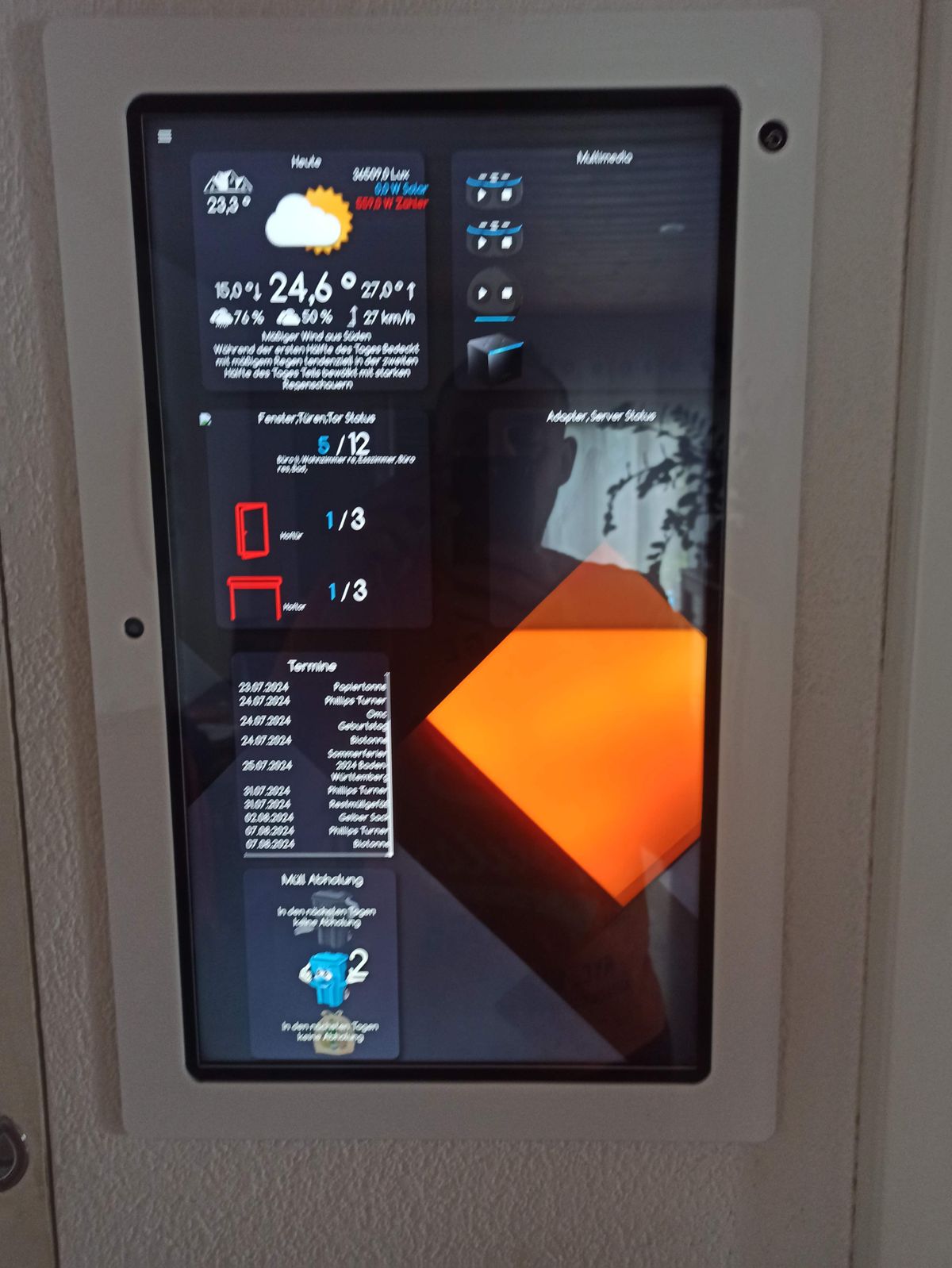

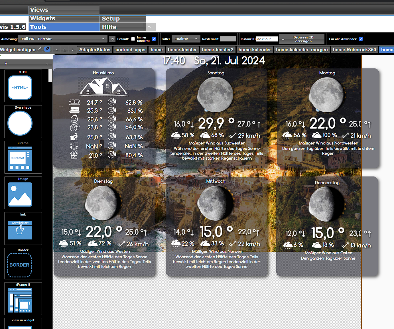

      Hallo Com,

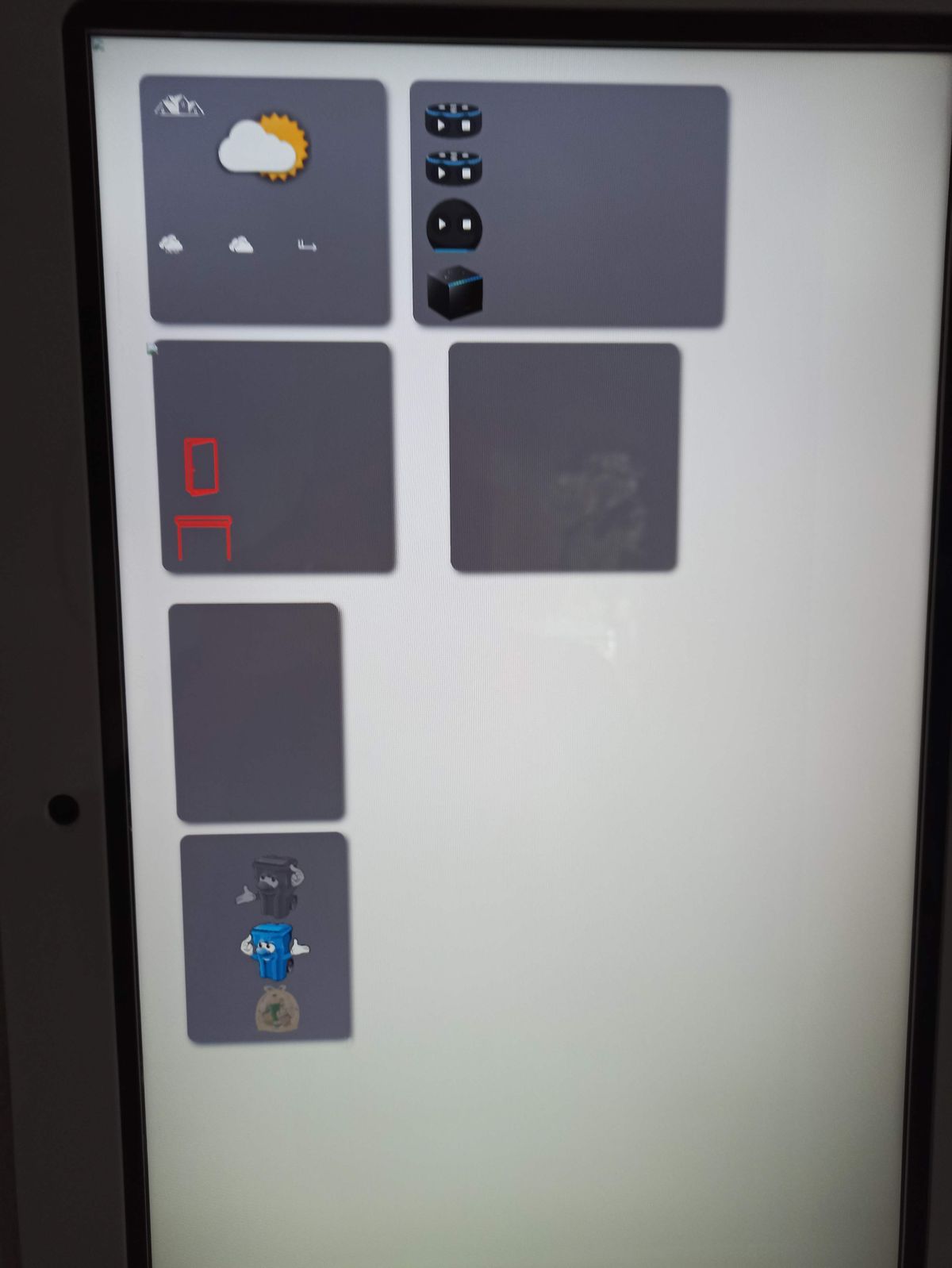

      ich habe ein größeres Tablet 21,5 Zoll. Ich habe die Pixel in der VIS angepasst für die Fläche. Aber wenn ich die VIS dann im Fully neu lade, ist sie zu groß. Ich muss immer raus zoomen damit ich alles sehe. In Fully hab ich alles auf Standard, in diesem Bereich. Kann ja dann nur ein falsches Setting in VIS sein. Aber ich versteh dann nicht wo ich das einstelle genau.
      In der VIS sieht es so aus.
      Grüße D3ltoro

        Homoran Global Moderator Administrators @D3ltoroxp last edited by
        @d3ltoroxp sagte in Auflösung zu groß am Tablet:
        nööö.
        Die nominale Auflösung des Tablets gilt nur gür Fotos und Videos.
        im Browser gilt eine fest im Betriebssystem festgelegte geringere Auflösung
        dafür gibt es das Screen resolution widget

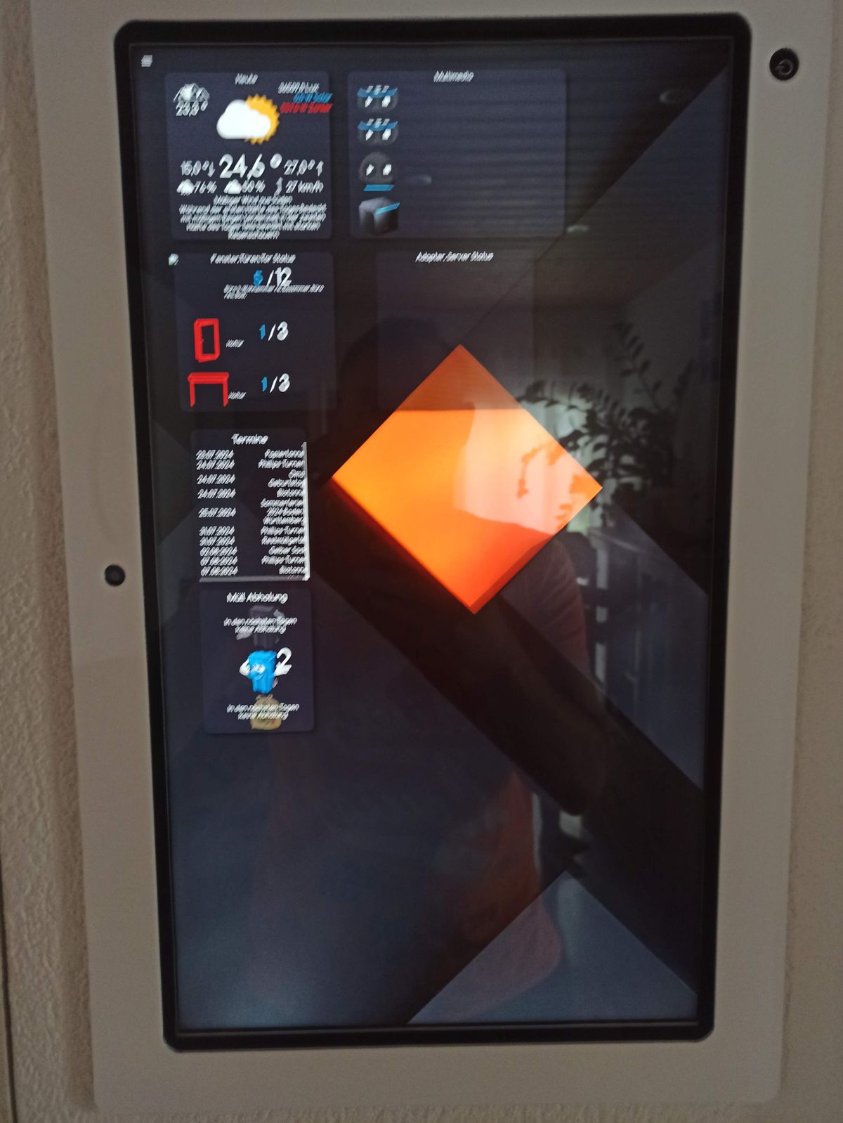

            • D3ltoroxp
              D3ltoroxp @stefande last edited by D3ltoroxp
              @stefande Komisch, jetzt bekomme ich nur noch halblebig meine VIS angezeigt, Icons, Texte, Zahlen fehlen. Ich bekomm die auch nicht mehr zurück. Hab auch schon den Cache geleert im Fully nix. Das doch ein blödes Teil.
              In Chrome und hier am PC wird die VIS komplett richtig dargestellt und sogar schneller. Das dauert alles ewig beim Fully.
              Hab die Einstellungen auch wieder zurück wie sie waren, nix. Ich musste dazu etwas deaktivieren damit ich überhaupt scalen konnte.

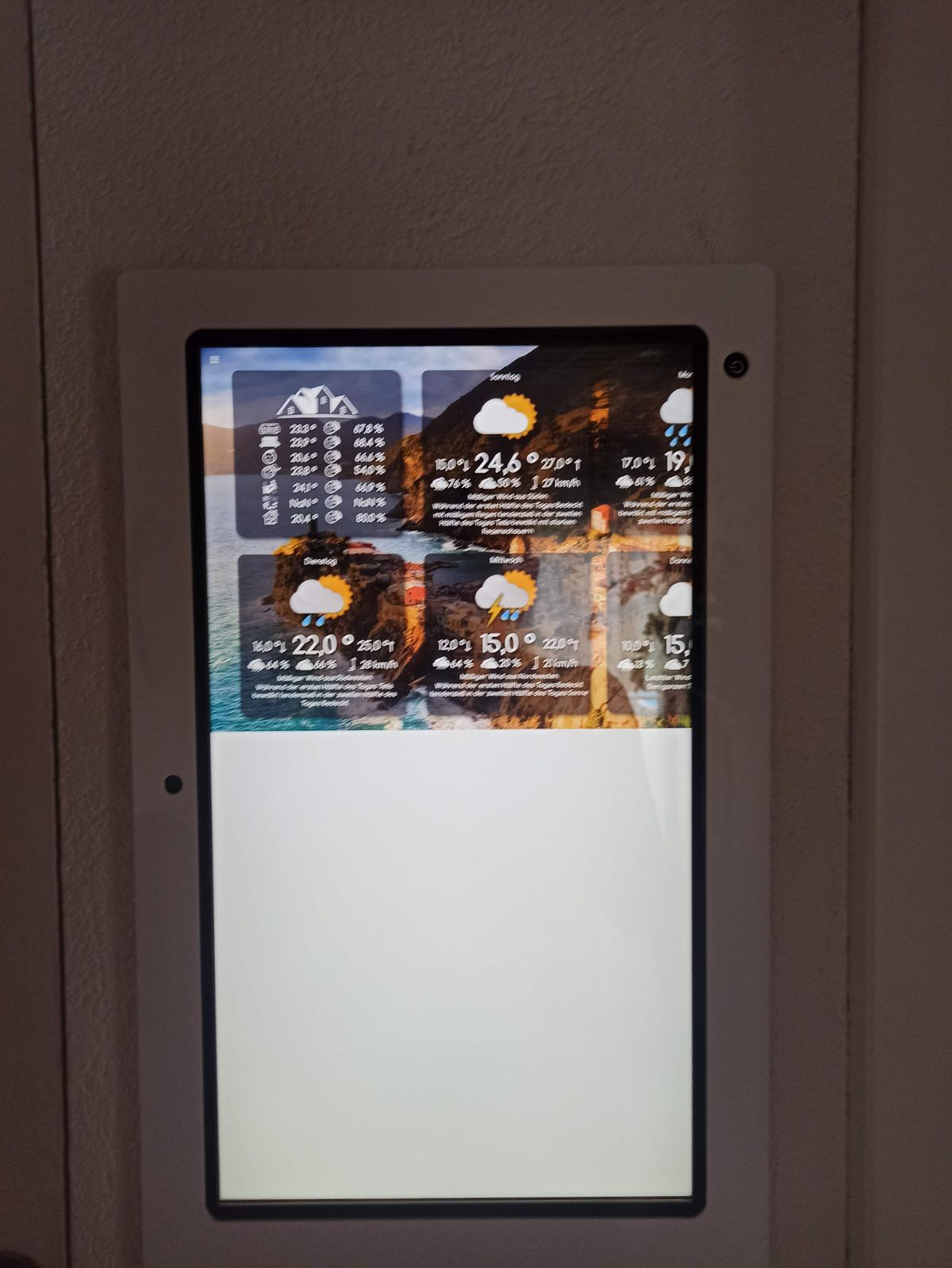

                    • D3ltoroxp
                      D3ltoroxp @BananaJoe last edited by
                      @bananajoe said in Auflösung zu groß am Tablet:
                      Fully zeigt gerade komisch an? Cache löschen, App neu starten
                      Naja ich habe keinerlei Text mehr, viele Icons fehlen. Das war so noch nie, App Neustart, Tablet Neustart, Cache geleert, nix.

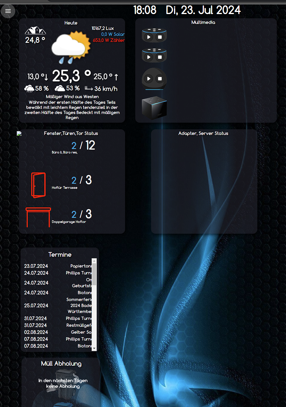

                        D3ltoroxp 1 Reply Last reply Reply Quote 0
                        • D3ltoroxp

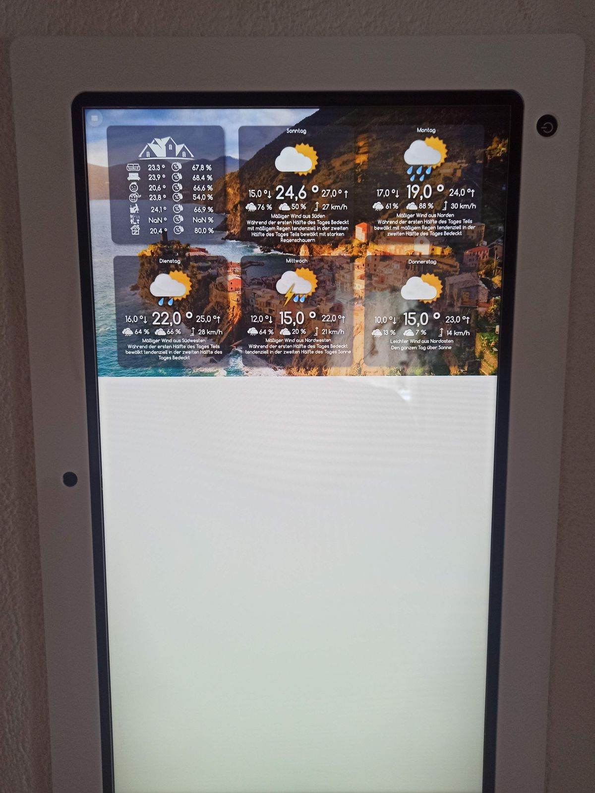

                          D3ltoroxp @Homoran last edited by
                          so Fully auf dem Tablet
                          so im Browser, Tablet genau so.
                          Seitdem Scalen am Tablet ganz komisch. Habs aber auch zurück und hat nichts geändert.

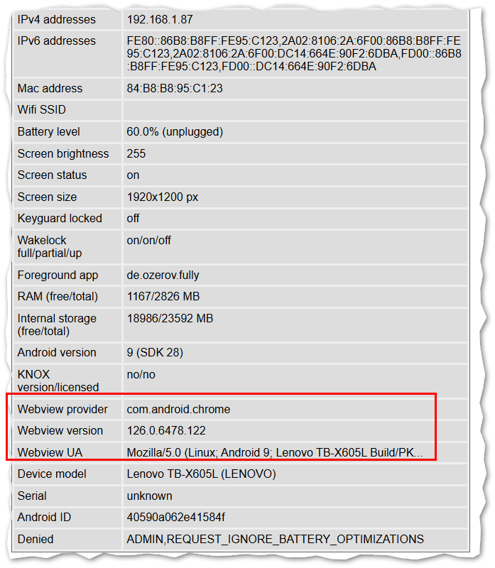

                          • BananaJoe
                            BananaJoe Most Active @D3ltoroxp last edited by

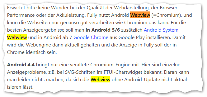

                            @d3ltoroxp und ein anderer Browser auf dem Tablet? Welche Android-Version ist das denn? Welchen Fully + Version installiert? Notfalls den Fully mal auf Werkseinstellungen zurück setzen.
                            Ich musste neulich auch 2h mein Uralt Amazon Fire Tablet doch mal updaten weil nach einem Update von eCharts eben diese nicht mehr angezeigt wurden.
                            Fully nutzt - eigentlich - die Browserengine die auf dem Gerät als Default hinterlegt ist.
                            Dazu von der Fully-Kiosk Webseite:
                            Also, wenn es im Chrome funktioniert, sollte es auch im Fully gehen

                              @bananajoe Chrome funktioniert, direkt und auch viel flüssiger und schneller.
                              Müsste mal schauen ob WebView drauf ist.
                              Komisch es ging, es wurde so angezeigt wie unten. Werkseinstellungen müsste ich noch mal probieren...
                              • BananaJoe
                                BananaJoe Most Active @D3ltoroxp last edited by BananaJoe
                                @d3ltoroxp ich habe gerade mal Remote (Port 2323 wenn aktiviert) auf eines meiner Tablets geschaut, da steht dann auch was er verwendet:
                                Kann man auch im Fully selbst sehen / Einstellen, die Stelle suche ich gerade ...
                                Edit: Kann auch sein das die Option nicht mehr gibt zum Verstellen
