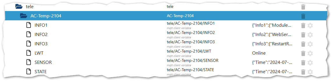

          Ich habe festgestellt das der MQTT-Adapter als Client es gar nicht mag wenn ich Datenpunkte lösche. Ich nutze einen Mosquitto-MQTT-Broker und der MQTT-Adapter (der, der sowohl Broker als auch Client sein kann) ist als Client damit verbunden.
          Zum löschen halte ich den MQTT-Adapter an, lösche die Datenpunkte im Objekte-Explorer und starte diesen dann wieder - und habe kein Probleme, die Datenpunkte sind dann schlicht weg und der Adapter meckert nicht.
          Ähnlich zickig war diese Kombination auch oft beim anlegen von Datenpunkten. Über SendTo funktioniert auch das immer Problemlos (SendTo an die MQTT-Adapter-Instanz), beim anlegen als normalen Datenpunkt hatte ich früher immer Probleme.

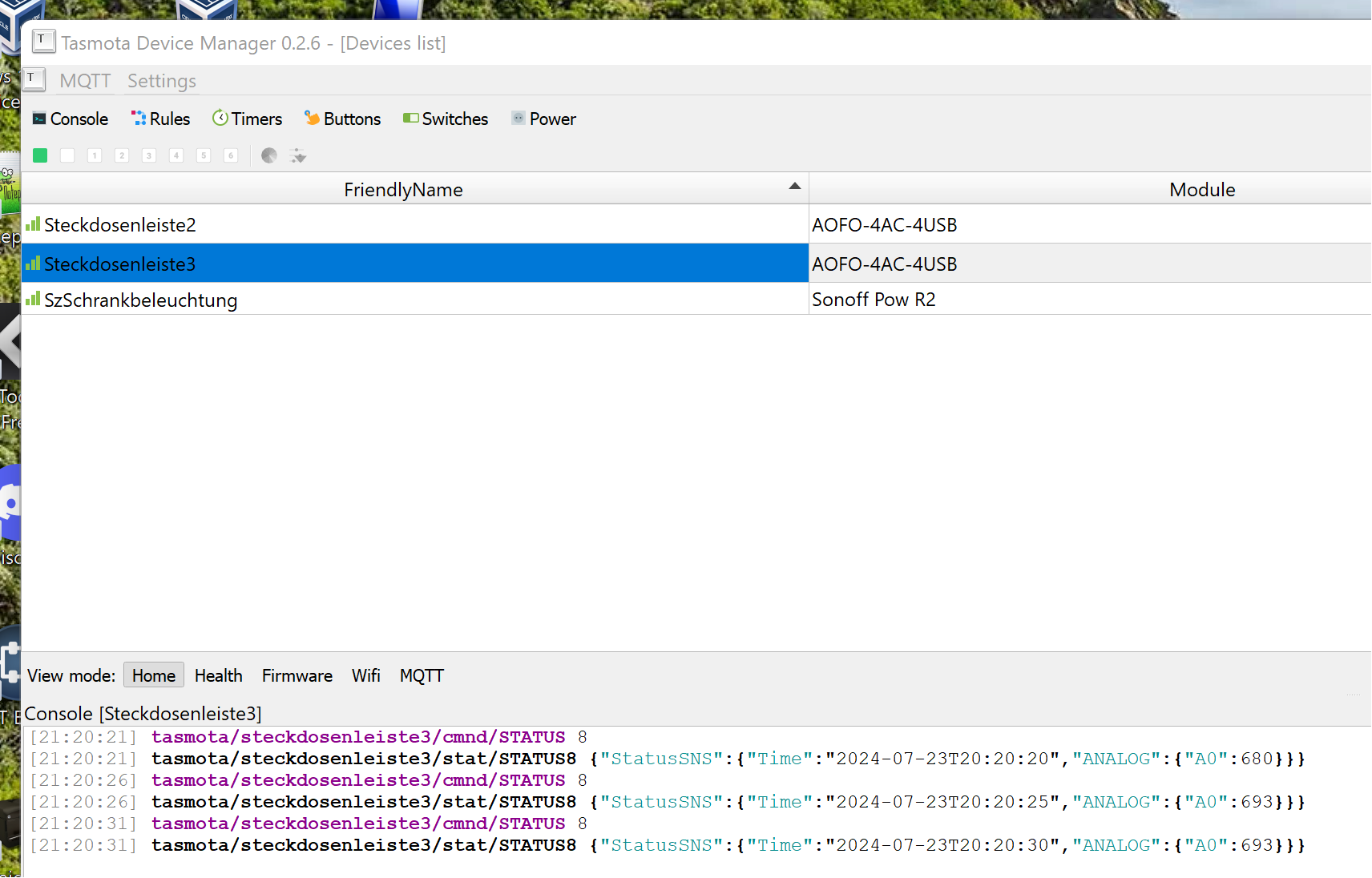

                          Ansonsten schau Dir den Tasmota Device Manager an über den kannst Du über mqtt via GUI leicht komplexere Aufgaben eintragen und die mqtt topics werden automatisch angelegt.

                              @sammy-r Das sieht man in der Konsole ob stat Punkte gepublished werden. Wenn dort nichts gepublished wird, dann hilft auch das Anlegen der Datenpunkte nichts.
                              Wie gesagt der Tasmota Device Manager hilft ggf. die topics automatisch anzulegen, wenn Du einen Windowsrechner hast. Dieser Tasmota device manager greift über mqtt auf die Geräte zu.

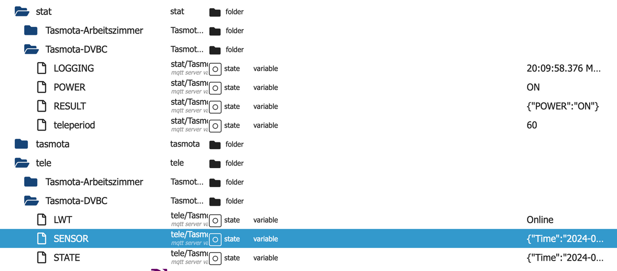

                                6a509091-280d-438a-b19c-77eec81ab3cf-image.png und/oder im /tele/ Zweig:
                                Was dort nicht aufgeführt wird kannst du abfragen indem du den Befehl aufrufst, aber ohne Parameter, also nichts als Payload, das sollte dann einen RESULT erzeugen. Das RESULT enthält dabei auch immer den Befehlsnamen was bei einem Vergleich mit geprüft werden sollte, in den Datenpunkt können ja auch mehrere Dinge hintereinander / fast zeitgleich eintrudeln.
                                  Sammy R. @BananaJoe last edited by

                                  Nun aber zu meinem Verständnis, das hab ich vielleicht in der Doku vom Tasmota-Manager (nur quer gelesen) übersehen:
                                  Ich kann den Dose damit beibringen, dass sie 'meine' Commandos von sich aus veröffentlichen? Ebenso deren Datenpunkte / Status unter tele/stat?
                                  Ggf. geht das dann ja vielleicht auch über die Web-UI / Console von Tasmota? Einmal ändern, immer ansteuern können wäre natürlich die bessere Lösung.
