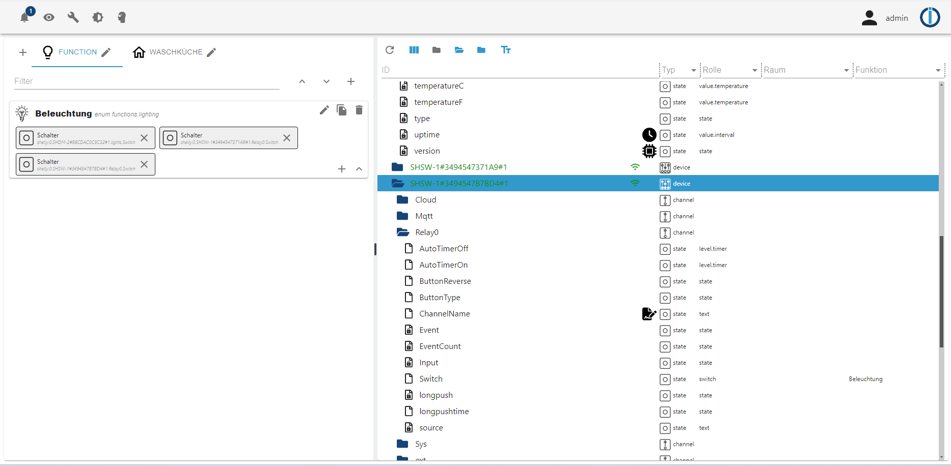

      Ich hänge jetzt an der Aufzählung, hier will ich die Lichter anzeigen lassen die angeschaltet sind.
      So sieht die Aufzählung aus im IoBroker.
      Mit einem Javascript will ich das ganze in der Vis anzeigen. Das funktioniert auch alles .
      Wenn ich einen Schlater schalte und ich das Script neu lade, werden die Veränderungen auch angezeigt.
      In dem Teil , wo das Script die Lampen abarbeitet und dann anzeigt ob lampen geschaltet sind funktiniert.
      der Selector funktiniert nicht.

          @matze-r sagte: der Selector funktiniert nicht.
          Man darf nicht den Namen der Aufzählung verwenden, sondern den hinteren Teil der ID.
          $('*(functions=lighting)')

            Vielen herzlichen Dank , genau das war der Fehler.,
