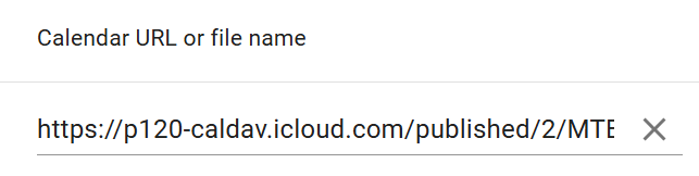

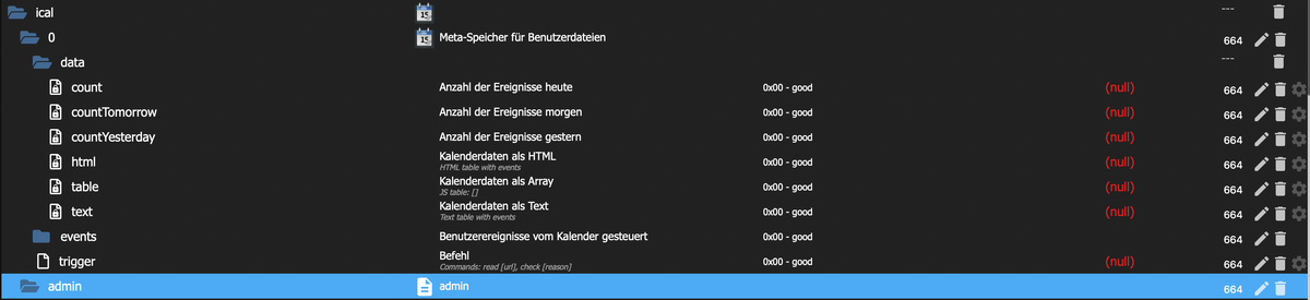

      Ich möchte meinen Apple Kalender mit den IOB verknüpfen, allerdings kommt in IOB nichts an. Den URL habe ich auch schon mit "http" angepasst, doch das Problem besteht immer noch.
      Irgendwelche Vorschläge?

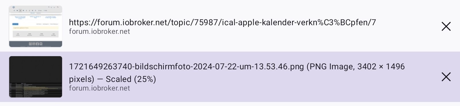

              Die Instanz mal auf Debug stellen und dann das logfile posten bzw. Mal schauen was drin steht
                MarcIO @wendy2702 last edited by MarcIO
                @wendy2702
                Hoffentlich gut lesbar..

                    @marcio am Handy leider nicht.
                    Bitte als Text in Code Tags </> posten
                      Homoran Global Moderator Administrators @wendy2702 last edited by
                      @wendy2702 sagte in iCal Apple Kalender verknüpfen:
                      kein Wunder bei einer schwarzen 4k Briefmarke
                      @MarcIO
                      siehe https://forum.iobroker.net/topic/51555/hinweise-für-gute-forenbeiträge/1
