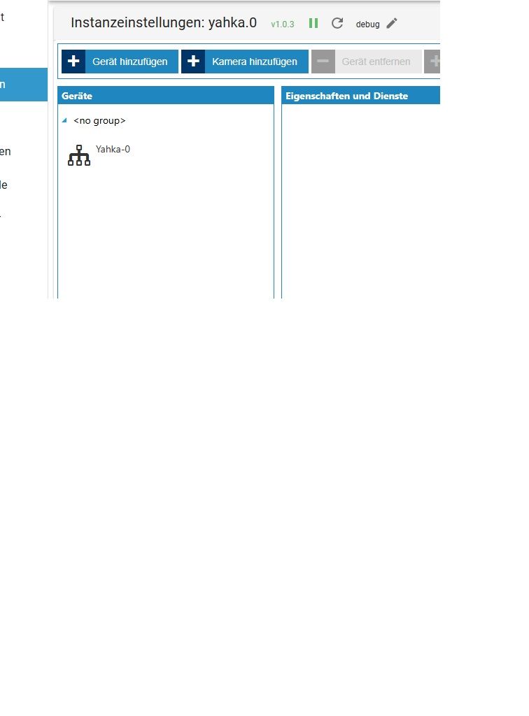

            im YAHKA Adapter sieht's aber dann so aus....

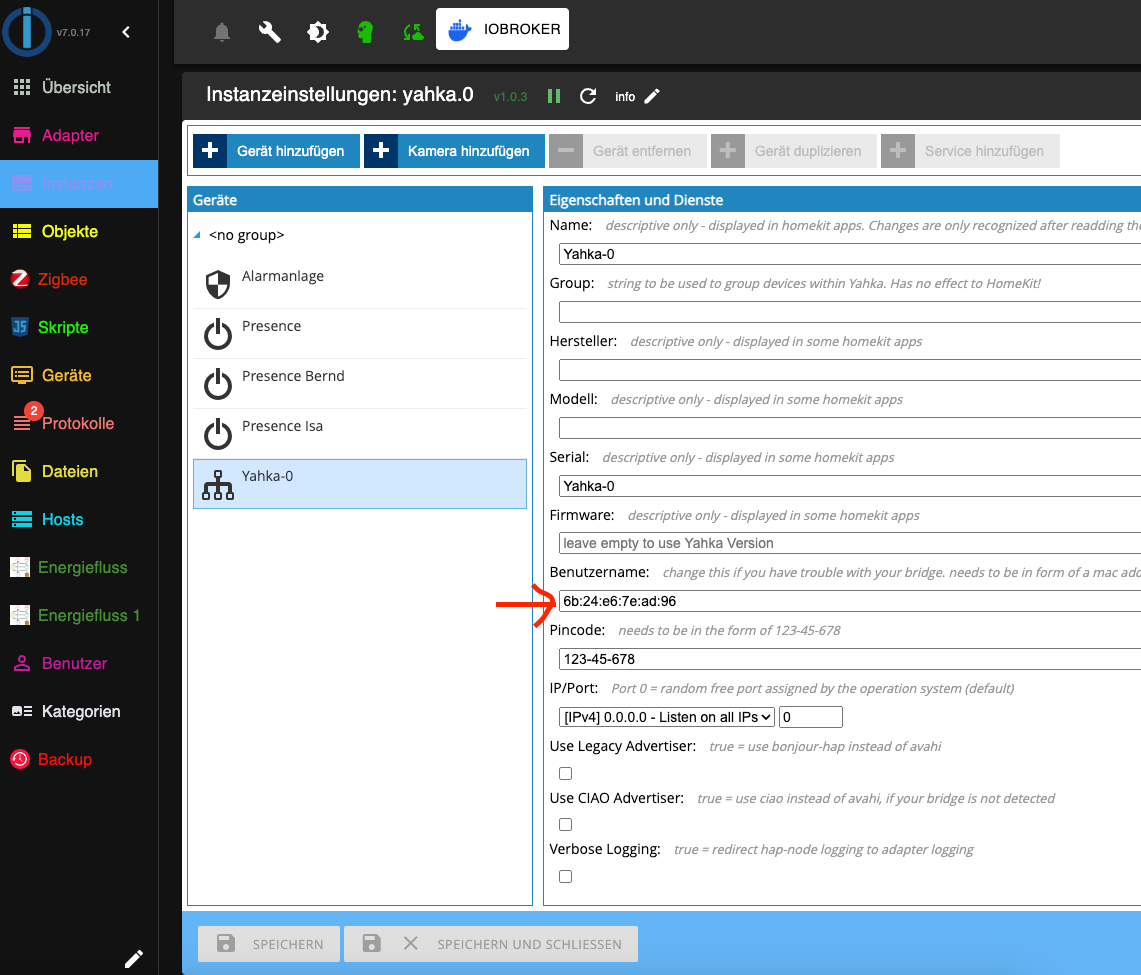

                  Deine aktuelle im Adapter configurierte MAC siehst du hier:
                  diese muss mit dem vom Backup uebereinstimmen, bei Neuinstallation wird eine neue zufaellige MAC benutzt...
                  Also schau dir dein Backupfile mal an, welche das ist..

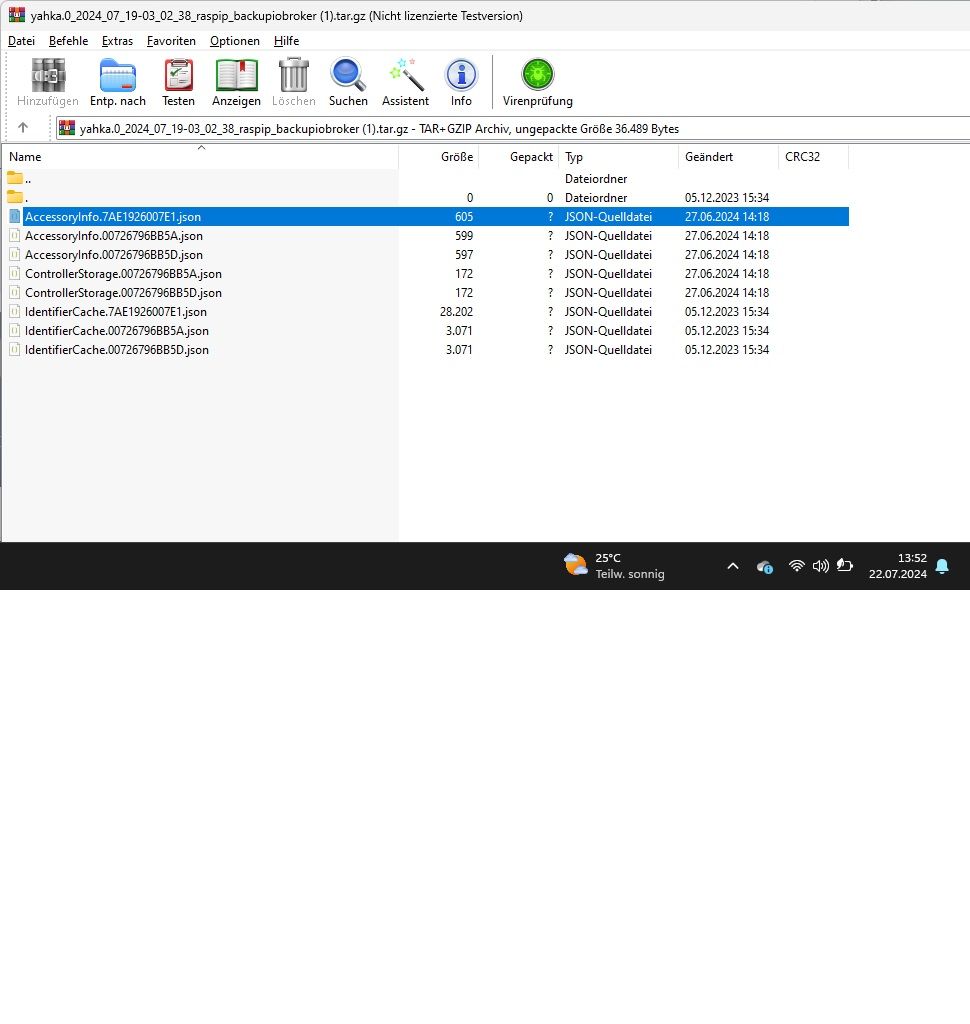

                    die RICHTIGE aus dem Backup?
                    sieh in der Backup Datei nach
                      stoffel67 @Homoran last edited by stoffel67
                      da sind die gleichen Dateien drin wie im o.a. Verzeichnis...

                        da hast du schon 2 verschiedene MAC in dem Backup.. welches das richtige ist, musst du dann ausprobieren.
                        Also erstmal den Adapter stoppen, die MAC auf eine vom Backup im Adapter aendern, und dann den Adapter wieder starten...
                        ist es das nicht, dann mit der anderen MAC das gleiche Spiel...

                          Adapter neu gestartet... er läuft auch jedes Mal an ... aber zeigt keinerlei Geräte und Services an...
