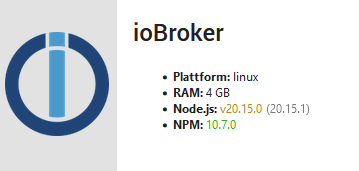

      ich bin gerade etwas verwirrt. Der ioBroker zeigt mir dies an:
      Also habe ich Node.js 20.15.0 installiert und es gibt Version 20.15.1.

                      You are running nodejs v20.15.1.
                      Das die .15.1 bereits installiert ist, obwohl er hier die .15.0 anzeigt:
                      6d784069-96b1-444f-a17c-bf61bb999af2-1721747370062-083ad159-6582-47f2-8ae6-7afd232f43d4-grafik.png
                        myssv last edited by
                        Nach einem Neustart zeigt er jetzt die .15.1 an
                          Thomas Braun Most Active @myssv last edited by
                          @myssv sagte in Node.js Update oder nicht?:
                          GUIs lügen. Lad die Seite nochmal neu.
