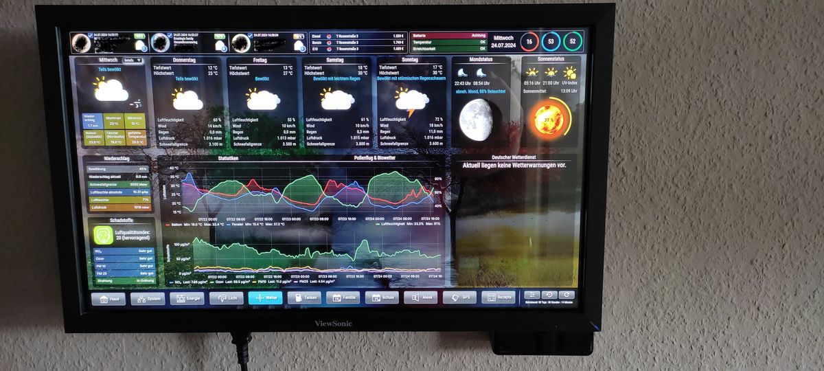

        @triplex kommt darauf an wie komplex deine Visualisierung ist. Bei mir reichte am Anfang ein Raspberry PI 4 mit 4GB aus. Bei mir kamen aber immer mehr Datenpunkte und visueller "Schnick Schnack" (z.B. animierte SVG's, Grafana Diagramme) dazu. Und die Ideen bleiben witerhin nicht aus.
        Um es kurz zu machen. Ich habe meinen PI4 gegen einen Intel NUC I3 mit 8GB RAM und128GB SSD getauscht. Auf dem läuft ein Ubuntu mit Cromium im KIOS-Mode. VIS wird auf einem 24" Touch-Display dargestellt.
        Wenn also die Visualisierung nicht zu aufwendig wird, reicht mit Sicherheit ein eigener PI4 mit 4 GB oder ein PI5 mit 8 GB aus. Wenn es dann umfangreicher und komplexer wird / werden soll, dann eher ein NUC o.ä.

            Das 24"-Display ist 'doof'. Die Arbeit findet auf dem NUC statt.

                    Getrennt.
                    Ro75.
