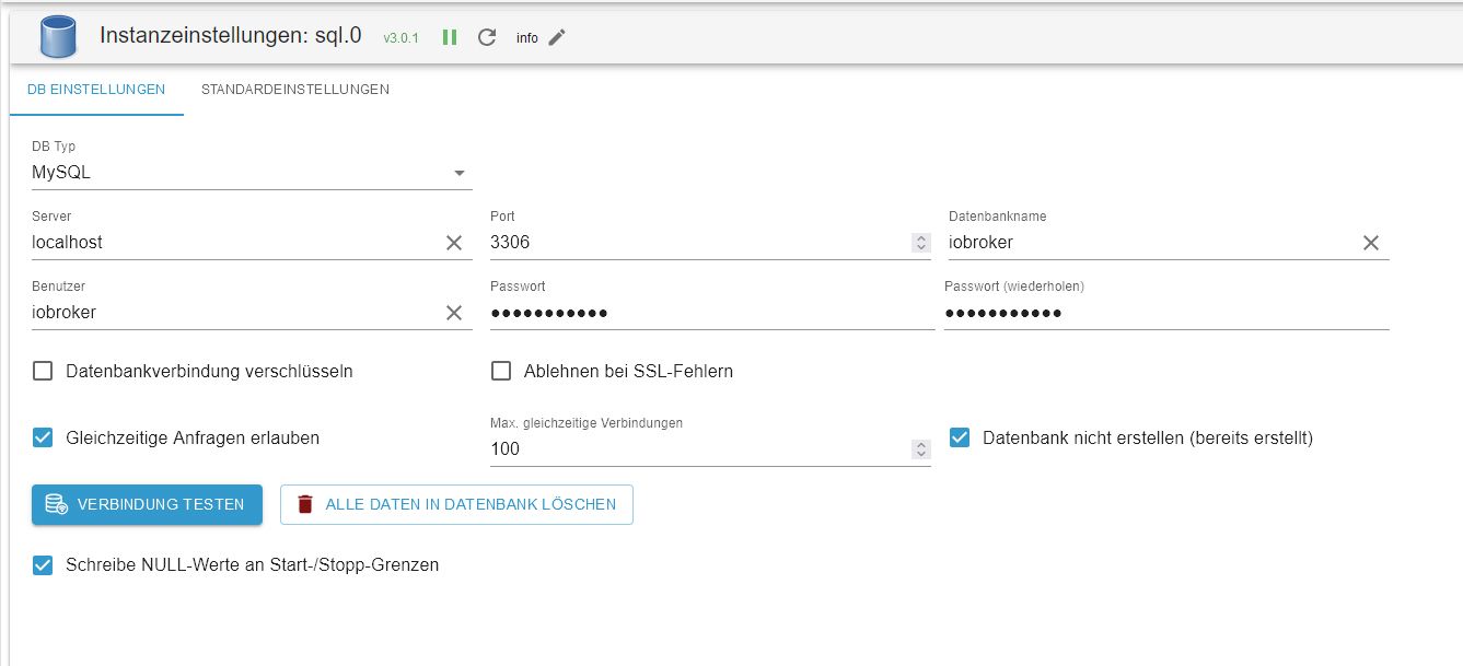

          Zeig mal deine Adaptereinstellungen - diese gerne als Screenshot
            kanzlerleuk @BananaJoe last edited by
            Ich hoffe, dass ist der Richtige.
            BananaJoe Codierknecht 2 Replies Last reply Reply Quote 0

              @kanzlerleuk und vermutlich musst du in der MySQL/MariaDB Konsole noch etwas wie
              grant all privileges on iobroker.* to 'iobroker'@'localhost'
              eingeben damit der Benutzer volle rechte hat.
              Mit
              show databases;
              sollte die Datenbank iobroker ja hoffentlich dabei sein. (und damit erstellt worden sein), wenn nicht den Haken im Adapter bei "Datenbank nicht erstellen" einmal rausnehmen

                  Genau das war es, die Rechte haben gefehlt. Einmal was richtig machen. Vielen Dank für eure Hilfe.
