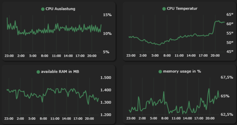

                  schönes Wetter und die Arbeit lassen mich nicht regelmäßig an den iobroker. Um alles bis ins Detail analysieren zu können. Obwohl es eher das fehlende Wissen ist wodurch ich nicht anysieren kann.
                  daher die Frage wie genau ich das machen soll, um euch haltbare infos liefern zu können.
                  der Tipp mit dem 'top' Befehl ist super, aber die tausende Werte helfen mir schwer weiter.
                  heute Vormittag war nur eine Warnung im Log (bring Adapter hatte einen Fehler),sonst war alles gut. 2h später wieder ein Totalausfall. Ich hab gestern auch noch die Abdeckung vom raspberry entfernt um den Hitzestau zu reduzieren. scheinbar liegt es nicht an Überhitzung, oder den Deckel zu entfernen war nicht die Lösung.
                  bevor ich mir einen aktiv Kühler für den raspi 4 hole, würde ich mich über gute Empfehlung freuen. Da gibt's ja tausende.
                  kann ich auch irgendwie den "Speicher" überwachen um zu sehen ob es die SD Karte ist? Obwohl ich ja eh schon eine SanDisk High Endurance habe mit 64GB im Warenkorb habe und bald bestellen werde. Oder passt die nicht bzw tatsächlich auf 128 GB gehen?
                  Ro75 Thomas Braun 2 Replies Last reply Reply Quote 0

                          die Momentaufnahme von 'top' ist im nächsten Beitrag.
                          @homoran sagte in raspi stürzt alle 2 Tage ab.:
                          und zwischendurch die Ergebnisse von top hast du nicht gespeichert?
                          leider nicht, war auch zu dem Zeitpunkt nicht zuhause.
                          Gibt es eine Möglichkeit die wichtigsten Werte vom top mit iobroker (history) zu loggen?
                          vcgencmd measure_temp zeigt mir aktuell 55.0°C
                          Auch hier die Frage: Kann ich die Werte mit iobroker auslesen und mit history loggen?
                          @thomas-braun sagte in raspi stürzt alle 2 Tage ab.:
                          Kannst auch mal durch das journal blättern
                          Das werde ich jetzt mal angehen, ob ich zu den Daten des Zeitpunktes komme.

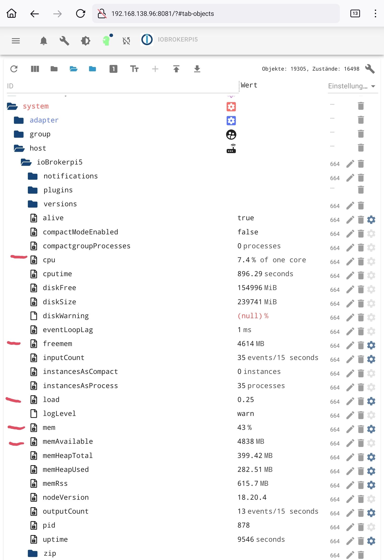

                                          ich habe grundsätzlich immer ein Auge auf die Vitalparameter meines ioBroker
                                          Die obersten zwei Blöcke (CPU und RAM) sollten bei dir Beachtung erhalten.
                                          Die Daten bekommst du fast alle über die system.host.... Datenpunkte
                                          nur die CPU Temperatur nicht.
                                          ob das mit dem rpi2 nach dessen Umbau auch wieder mit RaspiOS Bookworm klappt hab ich noch nicht wieder getestet.
                                          Thomas Braun rtwl 2 Replies Last reply Reply Quote 1
