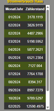

            @paul53 Hallo Paul kann man evtl. die Differenz von einem Monat zum anderen Monat als 3. Spalte anfügen?
            • haus-automatisierung
              haus-automatisierung Developer Most Active @michihorn last edited by
              @michihorn Dafür würde ich mir immer den letzten Wert holen, wenn eine neue Zeile geschrieben wird und die Differenz berechnen und speichern.
