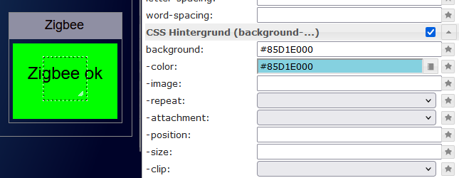

            Ich habe das jetzt mal versucht das jqui container icon auf Transparent zu stellen.
            Im Editior ist es noch transparent aber in Runtime bekommt es wieder eine Farbe. Egal ob ich den z Index auf 4, wie das grüne Feld, oder auf 5 also eins drüber setze.
            Kannst du mir bitte sagen was ich da falsch mache?
            VG Duffy

              @duffy sagte in jqui container icon view transparten:
              wo?
              in der config steht eine Farbe
              • Duffy
                Duffy @Homoran last edited by
                Ich habe in Google geschaut das #85D1E000 transparent wäre.
                Auf der Seite die ich gefunden hatte (find sie leider nicht mehr) war ein Schieber und da konnte man durch schieben nach links auf Transparent gehen und dann kam der o.g. Wert. wenn ich nach rechts gegengen bin wurde es bläulich.
                Bin ich da wieder auf dem Holz weg? Bekommt man das überhaupt transparent?
                  Homoran Global Moderator Administrators @Duffy last edited by Homoran
                  du siehst doch die blaue Farbe!
                  schreib clear oder transparent in das Feld
                  Duffy 1 Reply Last reply Reply Quote 1
                  • Duffy
                    Ok danke schön das werde ich versuchen.
                    Hab mich da halt auf google verlassen 😉 aber hätte das mit clear auch nicht gewusst.
                    Viele Grüße
                      ich fürchte da hast du nicht richtig gesucht.
                      du hast da eine 8stellige Zahl, das wäre für rgba, für rgb braucht es 6stellige.
                        @Homoran
                        Ich habe unter css transparent und html Transparent gesucht. Ja, ich hatte mich auch gewundert warum es plötzlich 8 stellig war 😞
                          bei rgba gibt es zusätzlich die opacity!
                          das sind die letzten beiden Stellen.
                          00 ist dann durchsichtig FF wäre absolut blickdicht
                          • Duffy
                            Jetzt passt es, super.

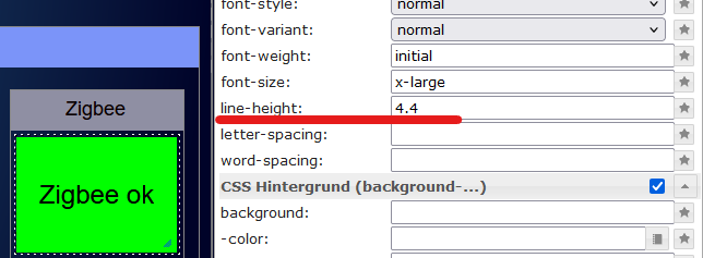

                            Jetzt müsste ich für die Optik nur noch den Text etwas weiter runter bekommen. Hatte es mit <br> versucht aber hat hier nicht geklappt. Einen Schieber zur Positionsveränderungen finde ich hier keinen
                            Hast du mir dafür auch noch eine Tip? Aber wie gesagt wäre nur für die Optik.
                              spiel mal was mit der line height
                              • Duffy
                                Duffy @Homoran last edited by Duffy
                                Wenn man weis wo hinfassen ist es so leicht.
                                Herzlichen Dank und einen schönen Abend.
