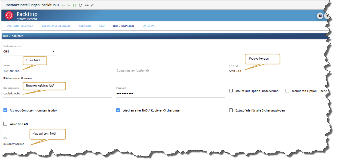

                  • Codierknecht
                    Codierknecht Developer Most Active @Bernd 3 last edited by
                    @bernd-3
                    Das Zauberwort heißt bei Synology "Dateidienste".
                    Da kannst Du einstellen, welches Protokoll mit welchen Credentials genutzt werden soll.
                    Wenn Du von einer Windows-Kiste da drauf willst, wäre CIFS/SMB die richtige Wahl.
                    Das sollte in Backitup dann in etwa so aussehen:

                        @codierknecht sagte in Backitup auf NAS kriege ich nicht hin:
                        Ein ganz großes Dankeschön an codierknecht für diesen Hinweis und den Screenshot!!!! Das ist äußerst hilfreich, leider finde ich jedoch in der Synology die Einstellung nicht - siehe Screenshot
                        Screenshot 2024-07-26 173858.png Gibt es da noch einen weiteren Tipp?
