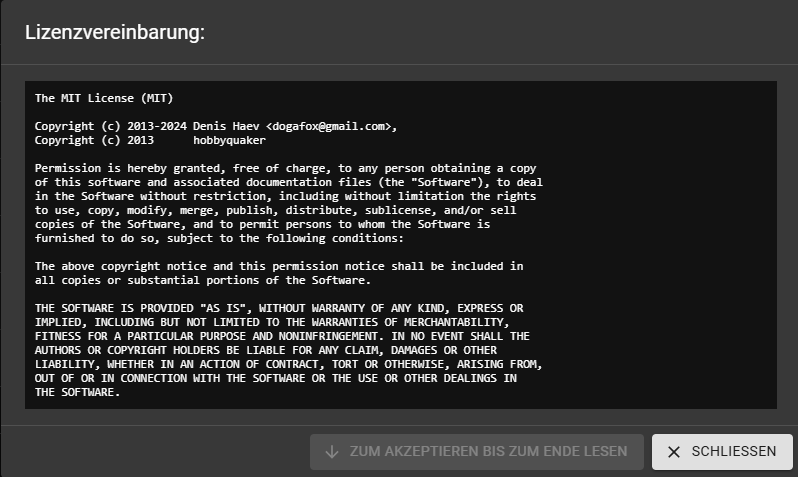

      Ich habe versucht VIS 1 zu installieren.
      Ich kann nicht nach unten scrollen. -> Keine Installation möglich.
      Gibt es dort einen Trick?

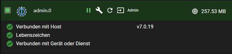

          MCU @OliverIO last edited by
          @oliverio Du meinst den Instanzlink 199ec868-468f-4017-82ba-3b4cb1ad00d8-image.png
          Genau der funktioniert nicht.
          • Codierknecht
            Codierknecht Developer Most Active @MCU last edited by
            @mcu
            Ich frag' mal ganz naiv: Der Web-Adapter läuft?
              MCU @Codierknecht last edited by MCU
              @codierknecht Ja.
              Hängt anscheinend mit dem neuen admin zusammen.
              siehe VIS-2 Kommentar von arteck
              Bekomme noch diesen Fehler
              	2024-07-26 07:56:48.683	error	cannot call visUtils: Not exists
              Habe jetzt für den Instanz-Link ein Issue erstellt
              https://github.com/ioBroker/ioBroker.admin/issues/2570
