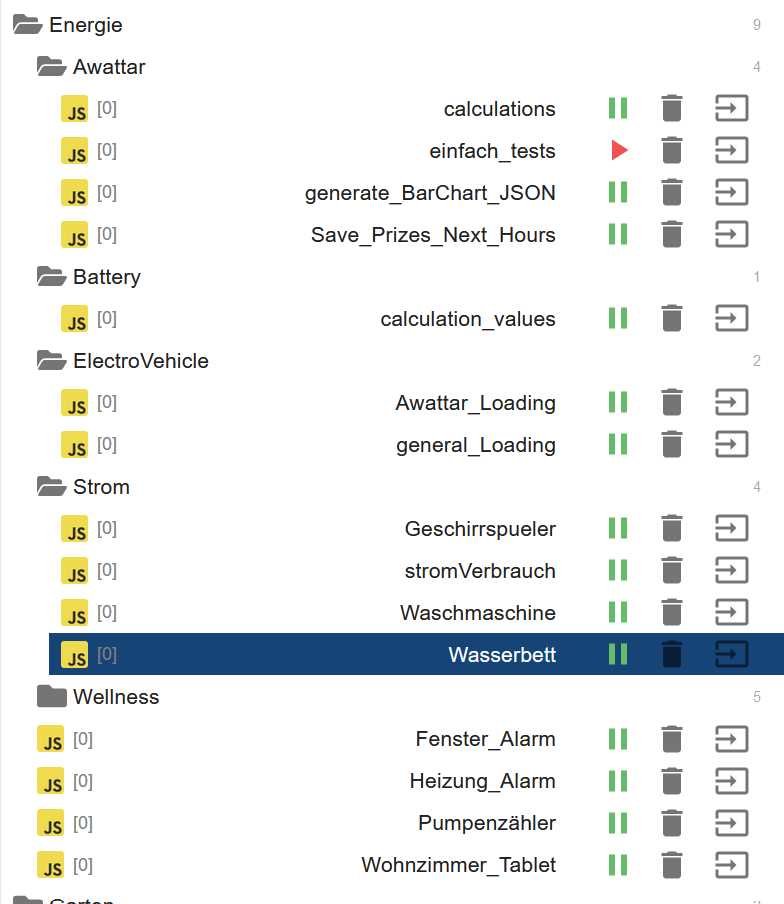

      Ich habe gestern auf den JavaScript-Adapter 8.7.2 aktualisiert (und wegen dem dann auch auf den JS-Controller 6.0.9).
      Heute fällt mir auf das die Skriptnamen nun alle rechtsbündig sind (getestet in 2 verschiedenen Browsern)
      Das finde ich so semi-gut.
      Kann man das irgendwo einstellen? Je nach Breite sieht es dann auch komisch aus, da schlagen längere Namen links an und werden rechts abgeschnitten und andere scheinen dann mittig zu stehen (tun sie nicht, sieht nur so aus).

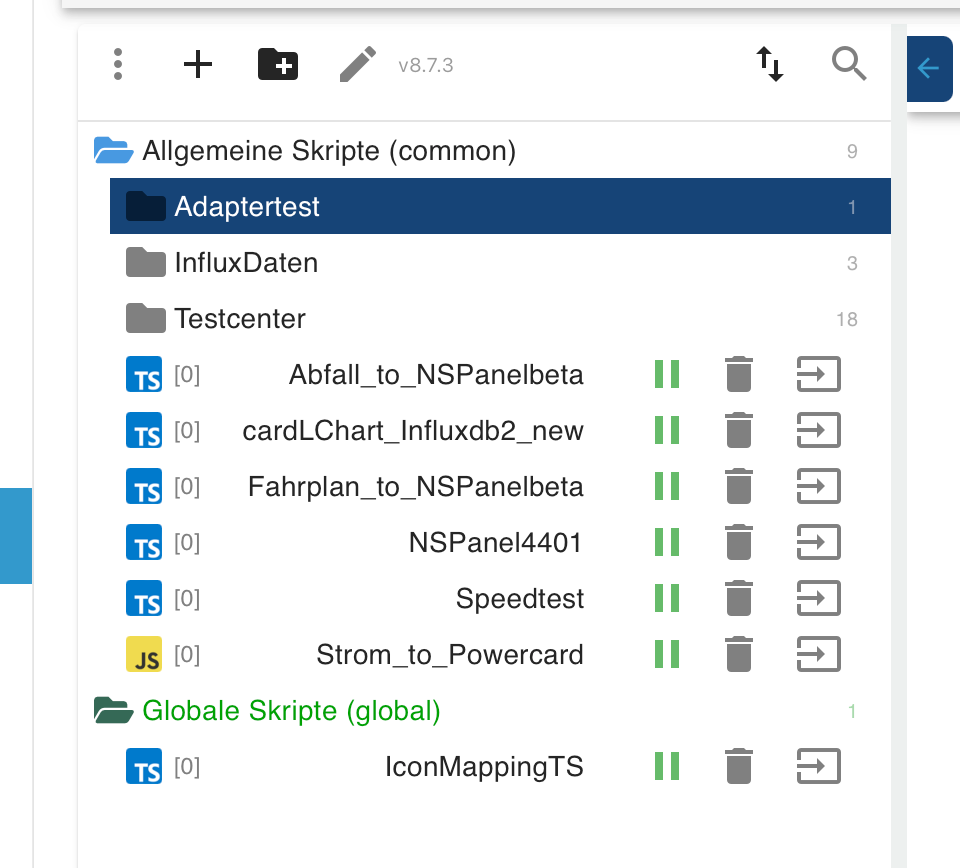

        • JohGre
          JohGre @haus-automatisierung last edited by JohGre
          @bananajoe
          Kann es mit 8.7.3 auch bestätigen, auch rechtsbündig
          Windows 11
          Edge und Firefox, jeweils aktuellste Version

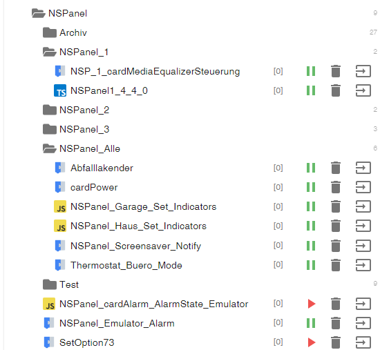

              @haus-automatisierung sagte in JavaScript-Adapter 8.7.2 - Namen rechtsbündig:
              Kann ich nicht reproduzieren
              Ich auch nicht:

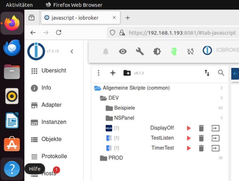

                    • Armilar
                      Armilar Most Active Forum Testing @haus-automatisierung last edited by Armilar
                      hier auch nochmal von einem Ubuntu 22.04.04 LTS (Jammy Jellyfish) mit Firefox

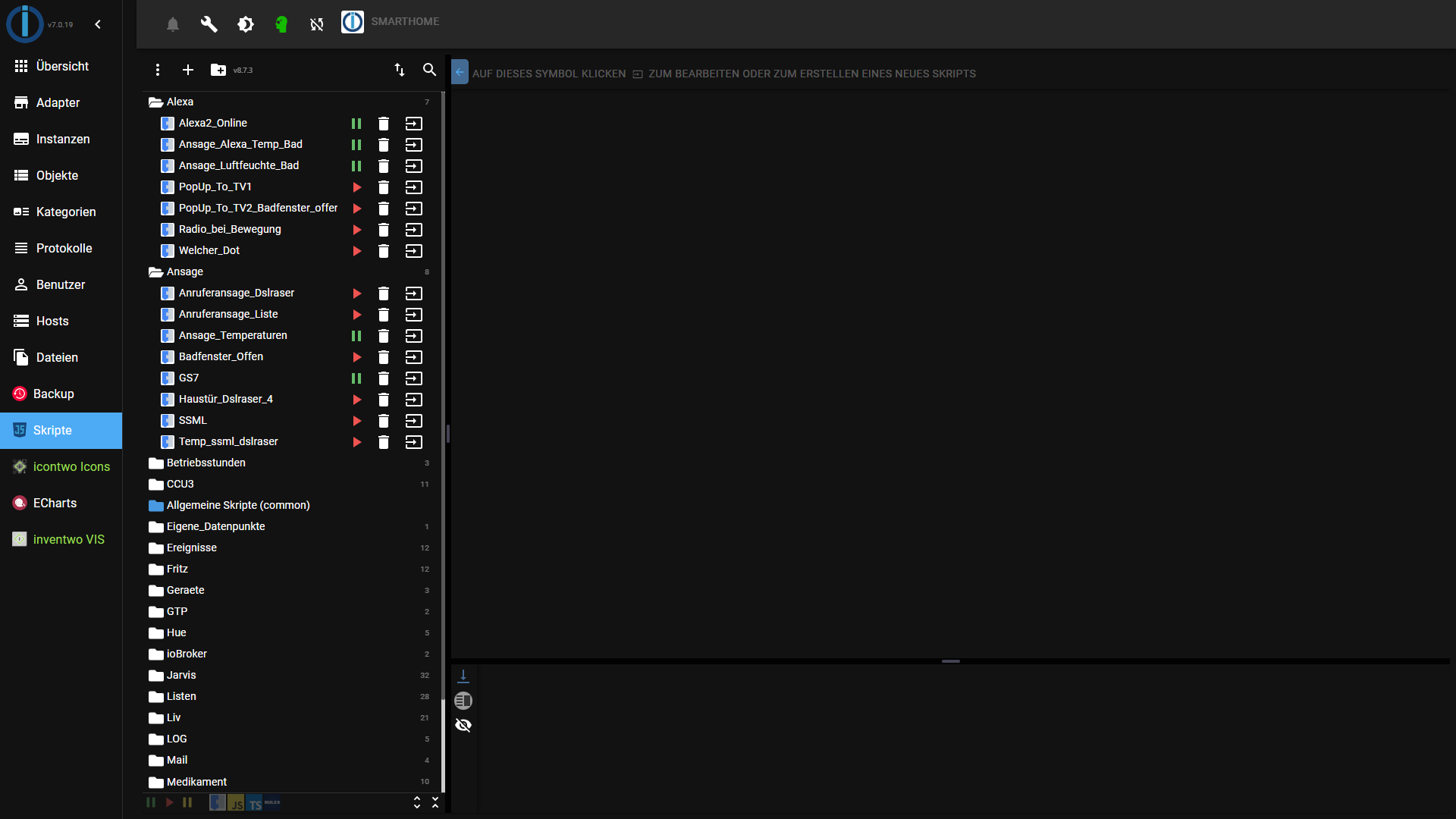

                      • sigi234
                        sigi234 Forum Testing Most Active @haus-automatisierung last edited by sigi234
                        Bei mir ok:
                        Windows 10
                        Chrome Version 127.0.6533.73 (Offizieller Build) (64-Bit)

                            • haus-automatisierung
                              haus-automatisierung Developer Most Active last edited by
                              Okay danke für eure Screenshots und Infos! Man sieht: Passiert nur, wenn man mehrere Instanzen des Adapters hat und vorne die Nummer der Instanz eingeblendet wird!

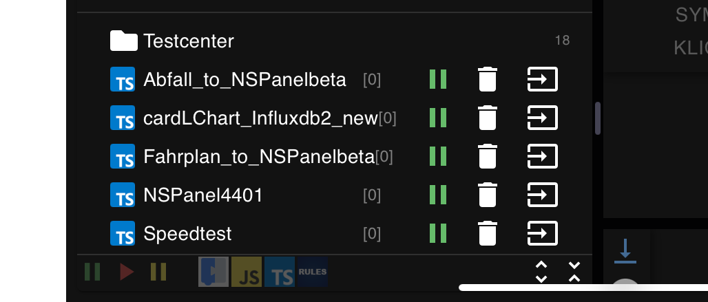

                                      TT-Tom @haus-automatisierung last edited by TT-Tom
                                      Hallo Matthias. Mit der aktuellen Beta 8.7.6, ist der Name wieder linksbündig, aber die Instanz steht jetzt hinten dran. Ist das so gewollt??

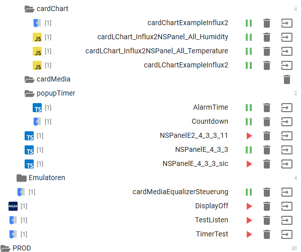

                                          • Armilar

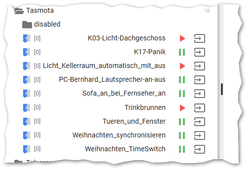

                                            Armilar Most Active Forum Testing @TT-Tom last edited by
                                            @tt-tom
                                            Bei mir sieht das tabellarisch ganz ordentlich aus:
