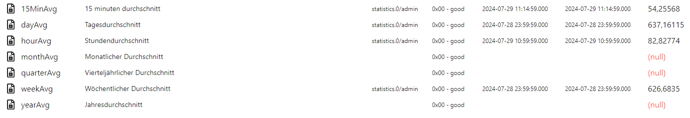

      ich möchte den durchschnittlichen Stromverbrauch meiner Wallbox pro Tag berechnen.
      Das Problem ist aber dass entweder die 0 nicht einbezogen wird oder erst bei einer Aktualisierung berechnet wird, ich denke aber eher erstes.
      In einem Beispiel habe ich heute in der Mittagszeit für nur 2-3h mein Auto mit 1800-2300W geladen. Vorher und nachher waren es 0W.
      Als Mittel habe ich nun 2180W. Wenn man das über den ganzen Tag bis jetzt sieht, dürfen es nur ein paar hundert Watt sein.
      Homoran FredF 3 Replies Last reply Reply Quote 0

                Zur Info, die Sache ist noch immer offen. Habe mal einen neuen DP generiert und den generell mit 1 addiert ob es an der 0 liegt.
                Wie auch schon vorher, es wird nur das Laden an sich gemittelt und nicht den Verbrauch über den ganzen Tag.
                Es gibt auch einen "Save"-Wert, der die Mittelung des letzten Tages anzeigt. Auch hier falsch.
                Darüber gibt es auch schon Issues auf Github, was aber nicht weiterverfolgt wird.

                        Ja, sind beide falsch. Wie schon geschrieben, gibt es dazu Issues auf Github.

                              Die Werte sind ja aktuell nicht zeitlich gewichtet. Das heißt, es werden alle Werte addiert und durch die Anzahl der Werte geteilt. Jede Änderung = neuer Eintrag in die Liste.
                              Also angenommen Du hast 0, 1800, 2300, 0 über den Tag - dann ist die Summe 4100. 4100 / 4 = 1025 W Durchschnitt. Ist halt für Werte (welche sich sehr selten ändern) nicht so gut zu gebrauchen.

                                          Das Problem ist, dass man "Average" auf verschiedene Arten definieren kann und der Adapter eine verwendet, die nicht Deine Anforderungen abdeckt, sondern die der allermeisten Anwender.
                                          Wie @haus-automatisierung schon schreibt, ist der Tagesdurchschnitt völlig korrekt berechnet.
                                          Der Adapter nimmt halt die Summe der Werte und teilt sie durch die Anzahl Werte. Das, was man allgemein als "Durchschnitt" bezeichnet.

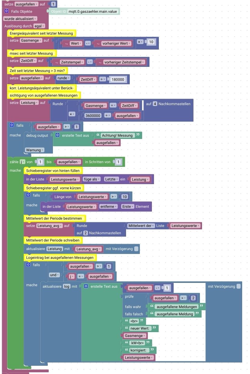

                                            ich habe für die Vorbereitung auf meine Wärmepumpe den gleitenden (geglätteten) Durchschnitt der Gasmenge berechnen um einen halbwegs gleichmäßigen Verbrauch ohne Taktung o.ä. zu erhalten.
                                            Leider sendete der ESP32CAM nicht wie geplant immer alle 3 Minuten, wenn der Wert bei 0 stand.
                                            ich habe dann ein Monsterkonstrukt gebastelt
                                            um dem Schieberegister ausreichend 0-Werte unterzujubeln, da sonst der Mittelwert nicht "schlüssig" war
