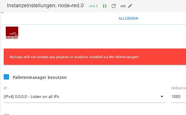

                                Dann kommt aber sofort:
                                einfach ignorieren?
                                • mickym
                                  mickym Most Active @edstobi last edited by
                                  @edstobi Ja das kannst ignorieren, wenn Du die Sicherung nimmst. Wie gesagt um zu testen - benenne das NodeRed Verzeichnis um und lass es aus dem Backit Up wiederherstellen.
