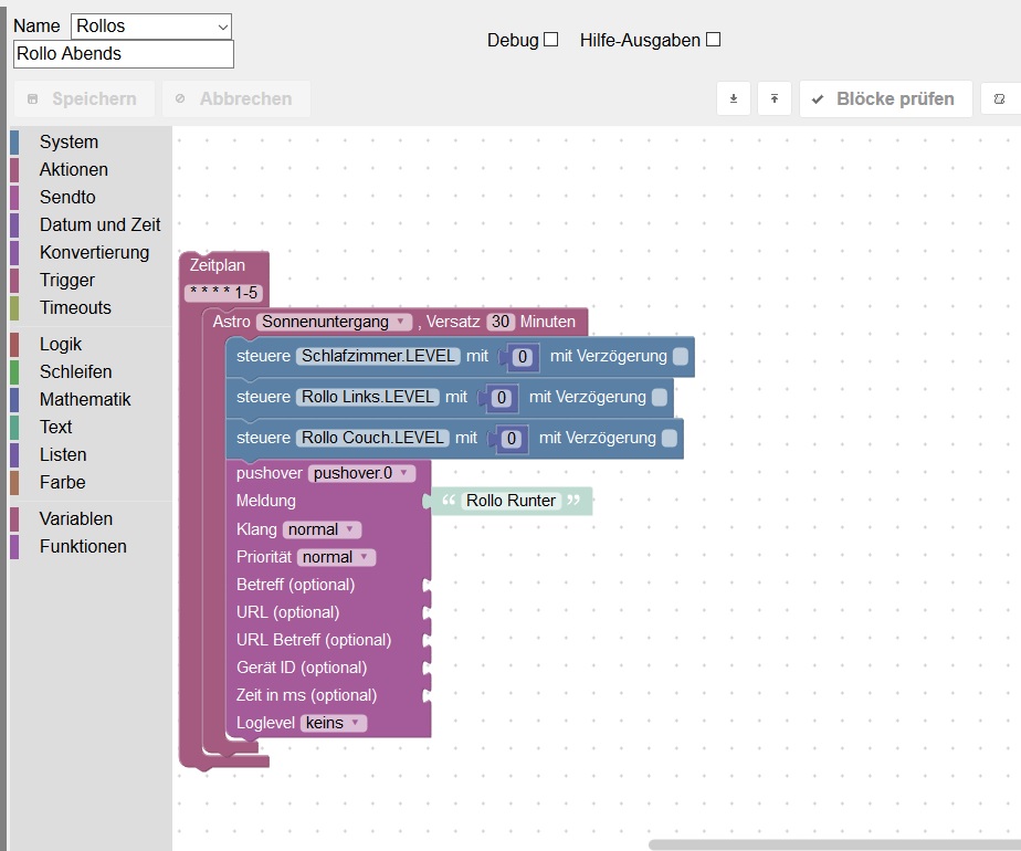

      Ich habe mit Blockly ein Rollo Script erstellt was nur in der Woche greifen soll.
      Soweit Funktioniert es, doch bekomme ich aus mir einem nicht ersichtlichen Grund 10-20 Meldungen über Pushover.
        paul53 last edited by

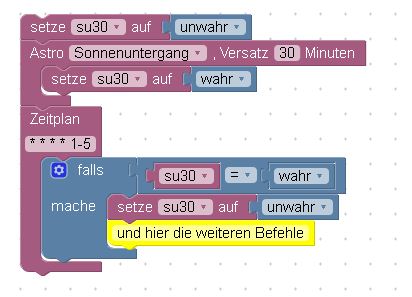

        Du verwendest 2 Zeittrigger (Mo-Fr jede Minute / 30 min nach Sonnenuntergang). Das funktioniert nicht. Das Ereignis 30 min nach Sonnenuntergang merkt man sich besser in einer Skriptvariablen, die dann Mo-Fr jede Minute ausgewertet und zurück gesetzt wird.
          Medrides last edited by
          Das mit den 2 Zeittriggern wusste ich nicht. Werde es direkt mal testen.
          Vielen Dank

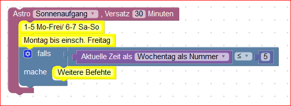

            Oder so.
            Edit: Sorry habe Sonnenaufgang genommen.
              Es geht natürlich auch so, allerdings nicht ganz so einfach, weil <= 5 auch die 0 (Sonntag) einschließt.
              • rantanplan
                rantanplan last edited by
                @paul53:
                Es geht natürlich auch so, allerdings nicht ganz so einfach, weil <= 5 auch die 0 (Sonntag) einschließt. `
                Hi paul53
                Das ist schon lange nicht mehr so.
                1 bis 5 = Monatg bis Freitag
                6 = Samstag
                7 = Sonntag
                  Stimmt. In Blockly ist nicht einfach .getDay() hinterlegt, sondern dieser Code, der die 0 in eine 7 ändert:
                  (new Date().getDay() === 0 ? 7 : new Date().getDay());
                  Da ich Blockly nicht verwende, hatte ich es nicht auf dem Schirm.
