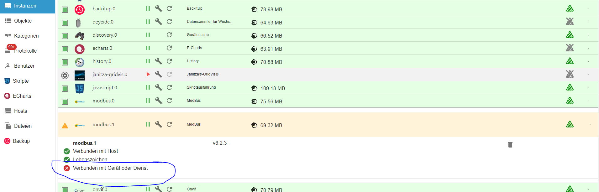

      Hallo Leute,
      ich habe einen Deye SUN-12K-G05 bei mir am laufen. Das ist der ganz einfache StringWR, nicht der Hybrid (SUN-12K-SG04).
      Über letzten gibt es sehr viele Einträge, über meinen aber so gut wie nichts.
      Also meinen Deye SUN-12K-G05 habe ich erfolgreich mit dem Deye adapter in den IOBroker einbinden können. Die aktuelle Leistung habe ich in den Objekten.
      Der WR ist über den mitgelieferten Datenlogger (ist eig. nur ein WLAN Stick) in mein Netzwerk eingebunden. Unter der IP kann ich ihn auch erreichen. Der Deye Adapter verbindet sich auch mit dem WR und liefert die Leistung.
      Nun möchte ich ihn aber auch über den ModbusAdapter abfragen um noch ein paar mehr Daten zu bekommen.
      Da gibts 2 Probleme:
      1. Hat jemand eine Modbusadressliste für den Deye SUN-12K-G05?
      2. Der Modbusadapter bleibt gelb.
      Die IP stimmt. Im WR selber gibt es zum Thema Modbus keine Einstellmöglichkeiten.
      Seht ihr meinen Fehler? Oder ist es ev. gar nicht möglich?
      Beste Grüße
      ducis
        ducis @ducis last edited by
        Guten Morgen,
        hat denn schon mal jemand den Deye sun-12k-g05 mit dem IOBroker verbunden?
        ducis
