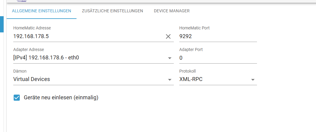

        Homoran Global Moderator Administrators @Horst Böttcher last edited by Homoran
        @horst-böttcher was soll hinter port 9292 sein?

            @homoran sagte in Homematic / hm-rpc - Leer:
            Das sind die Trennung zwschen den ports

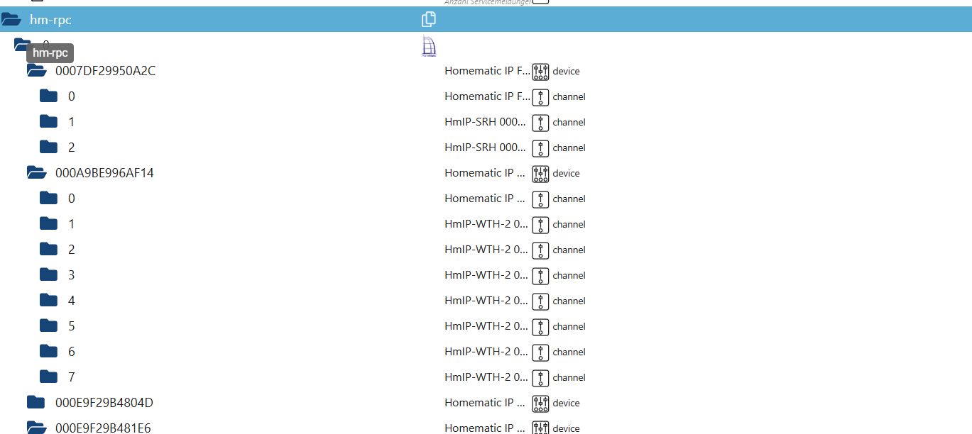

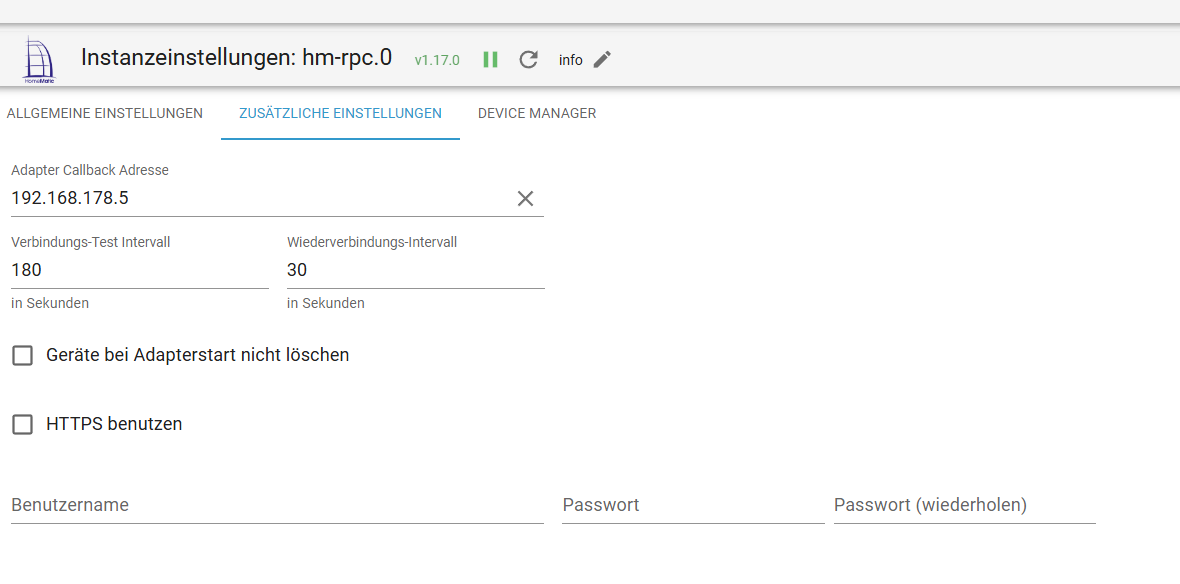

              paul53 @Horst Böttcher last edited by paul53
              @horst-böttcher
              Die Callback Adresse ist falsch: Leer lassen oder die ioBroker-IP (192.168.178.6) eintragen.
              Der gezeigte Objektbaum sieht nach HmIP (Port 2010) aus.

              • Horst Böttcher
                Horst Böttcher @paul53 last edited by Horst Böttcher
                Nein callback ist richtig
                das andere Hab ich schon geändert

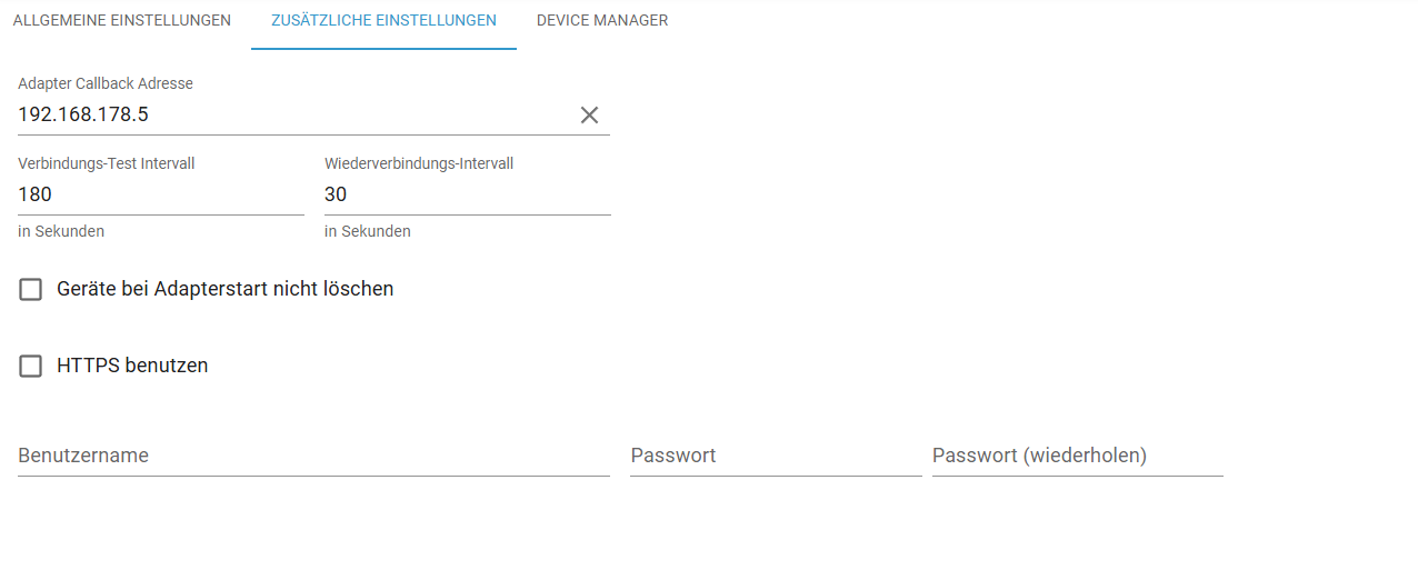

                  @horst-böttcher sagte: Nein callback ist richtig
                  So sendet die CCU an sich selbst und nicht an ioBroker.
                  Horst Böttcher 1 Reply Last reply Reply Quote 0
                  • Horst Böttcher
                    @paul53 sagte in Homematic / hm-rpc - Leer:
                    in callback soll die adresse von iob??
                    ok danke
                    edit
                      @horst-böttcher sagte: in callback soll die adresse von iob??
                      Ja, oder leer lassen, da CCU und ioBroker im gleichen Subnetz agieren.
