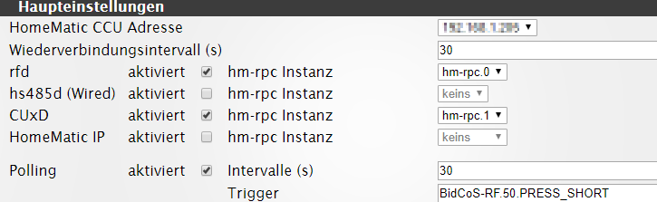

      Hi zusammen,
      ich muss aus div. Gründen eine HM-Variable mit einem String setzen. Dieser Variablenwert wird auch in iobroker in ca. 30 Sekunden-Schleifen übergeben oder geholt. Danach nutze ich diese in einem iobroker js skript weiter.
      Ich nehme an, das passiert durch den hm-rega-adapter:
      Das dauert mir aber zu lange und ich frage mich, wozu genau die Funktion Trigger (siehe Bild) da ist?
      1.) Wenn in der CCU dieser "Knopf" gedrückt wird, dann bekommt das iobroker mit? Und aktualisiert dann?
      2.) Ist das für iobroker intern gedacht und die Variable wird ZUR CCU geschickt?
      Was kann ich machen, damit die Variable schnellstmöglich bei einem CCU Event nach iobroker kommt?
      Alle meine Versuche diesen virtuellen Knopf zu aktivieren (auf CCU oder in einem JS Skript) brachten keine Ergebnisse.
      Alternative:
      Hatte auch schon überlegt mittels cuxd280001 Gerät direkt eine Variable in iobroker anzusprechen, das wüsste ich aber auch nicht, wie das geht. Also mittel http:iobroker:port/api/variablesetzen usw.
      Danke- wie immer- im Voraus für einen Tipp.
      So long Fitti.

        Hallo Fitti,
        der von dir beschriebene Workaround funktioniert so:
        <u>Voraussetzung ioBroker:</u>
        https://github.com/ioBroker/ioBroker.simple-api#usage installiert und eingestellt (Haken bei "Eingebautes 'Simple-API' " gesetzt)
        Objekt angelegt (mit createStae() oder im Objekt-Reiter), welches "von außen" beschrieben wird.
        <u>Voraussetzung CCU:</u>
        CUXD Gerät 280001 ist bereits installiert/eingerichtet
        Programm anlegen
        Darin Skript anlegen
        string wert="dein wert";
        string url="'http://ip-iobroker:port-webadapter/set/javascript.0.angelegtevariable?value='";
        dom.GetObject("CUxD.CUX2801001:1.CMD_EXEC").State("wget -q -O - "#url#wert);
        Wie du den Wert in die Variable wert bekommst, musst du mal im homematic-forum.de nachsehen.
        Vermutlich hängt das ja vom Auslöser des Homematic-Programms ab. Irgendein Wert ändert sich, Programm wird getriggert (auf Änderung).
        Das Skript setzt den Inhalt der Variable an einen URL. Alles zusammen wird als neuer String an das CUxD-Gerät geschickt. Das Gerät macht den HTTP-Aufruf.
        Aber wie gesagt, das ist nur der Workaround.
