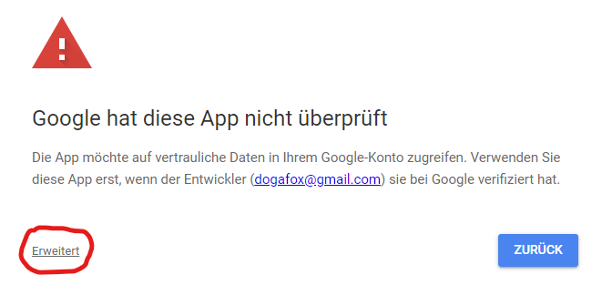

          @simatec
          nur zur Info:Die Backups von meinem Master werden alle sauber zu Google geschrieben. Beim Slave jedoch seit ein paar Tagen nicht mehr.
          Der Slave ist ein Raspi der lediglich Zigbee als Adapter laufen hat (neben Backitup etc)...
          Wenn ich versuche die Autorisierung des Adapters auf dem Slave erneut durchzuführen versuche komme ich auch an den Punkt "Diese App ist blockiert"...
          Anlegen einer neuen/zusätzlichen Instanz auf dem Slave und dort die Google Authorisierung durchzuführen geht auch leider nicht "Diese App ist blockiert". Es gibt hier leider keine Möglichkeit "erweiter" aufzurufen.

            @lemonbiter sagte in Google Sperrt backitup Adapter Aus:
            Ja liegt aktuell an Google und wir sind im Austausch mit Google

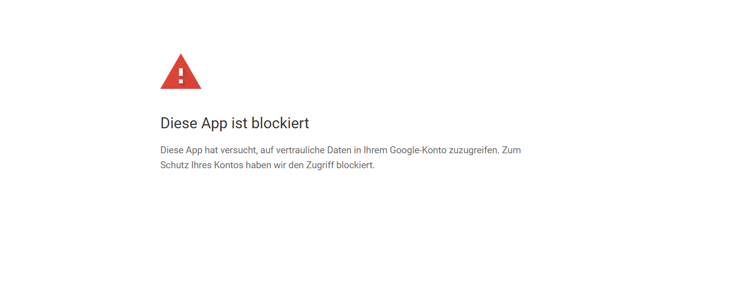

              • Dr.Pie
                Dr.Pie last edited by
                Moin
                ich will meine Sicherungen auf die Google Drive Server ablegen.
                Doch klicke ich auf den Autorisierungslink bekomme ich , nach der Auswahl meines Google-Kontos, eine Meldung das:
                Diese App hat versucht, auf vertrauliche Daten in Ihrem Google-Konto zuzugreifen. Zum Schutz Ihres Kontos haben wir den Zugriff blockiert."
                Was muss man denn anstellen damit es funktioniert ?
                Thomas Braun simatec 2 Replies Last reply Reply Quote 0
                  Thomas Braun Most Active @Dr.Pie last edited by
                  @dr-pie sagte in Backup mit backitup und Google Drive:
                  Nix, das funktioniert momentan nicht.

                            • simatec
                              simatec Developer Most Active @Dr.Pie last edited by
                              @dr-pie Aktuell macht Google Probleme und wir sind bereits im Austausch mit Google. Warum die zertifizierte App von Google blockiert wurde, versuchen wir gerade mit Google zu klären.
                              Alle anderen Clouddienste funktionieren weiterhin ohne Probleme.
                              Wir arbeiten auf Hochtouren an einer Lösung mit Google.
                              Es gibt auch bereits hier einen Thread dazu.
