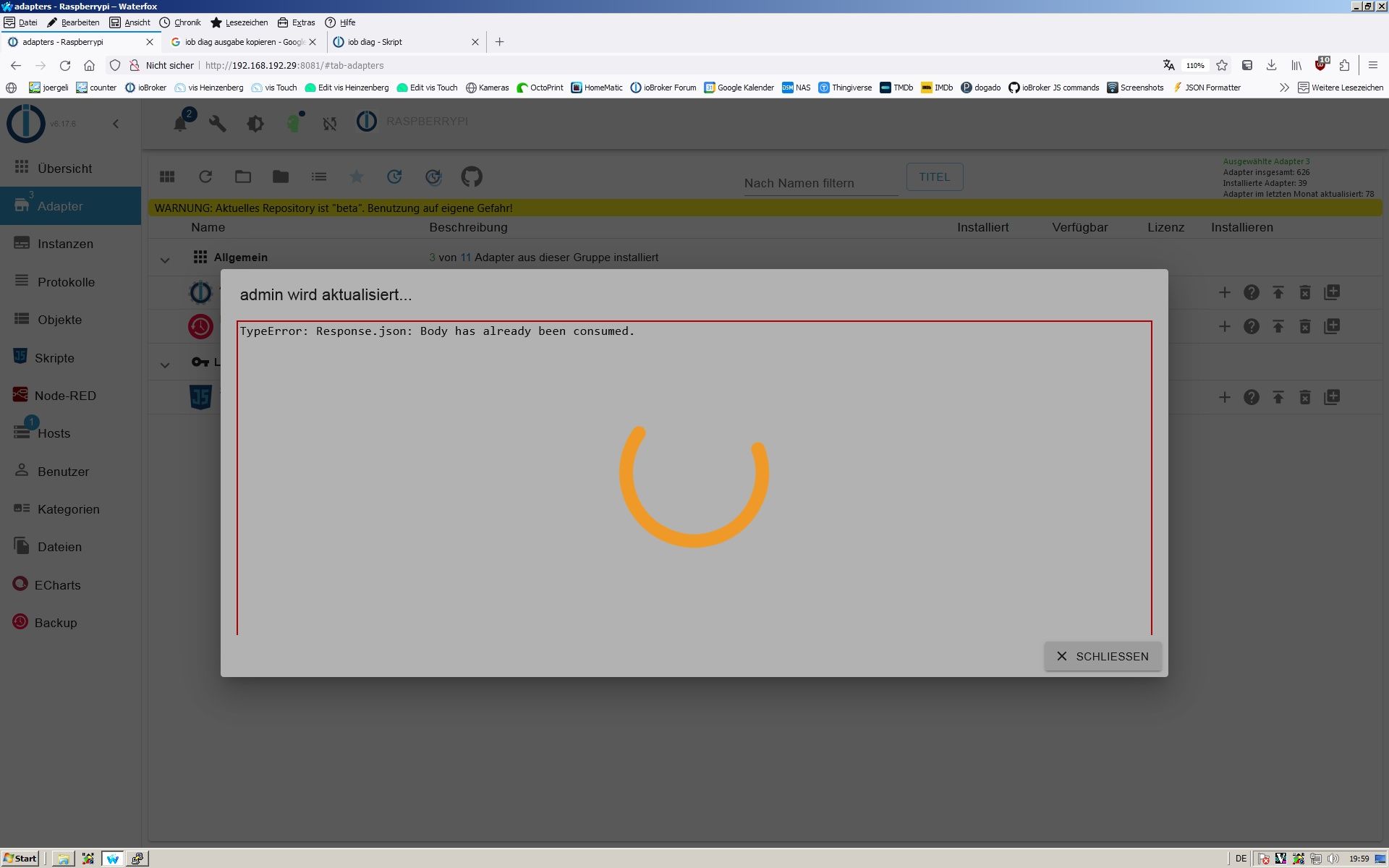

      Beim Update des admin-Adapters auf v 7.0.19 wurde zwar gemeckert, s. Screenshot:
      TypeError: Response.json: Body has already been consumed.
      Die Installation ist aber trotzdem durchgelaufen, zumindest wird in den Instanzen jetzt die admin-Version 7.0.19 angezeigt.

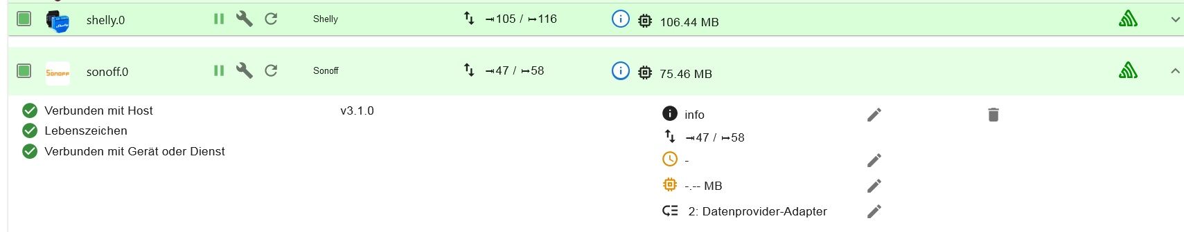

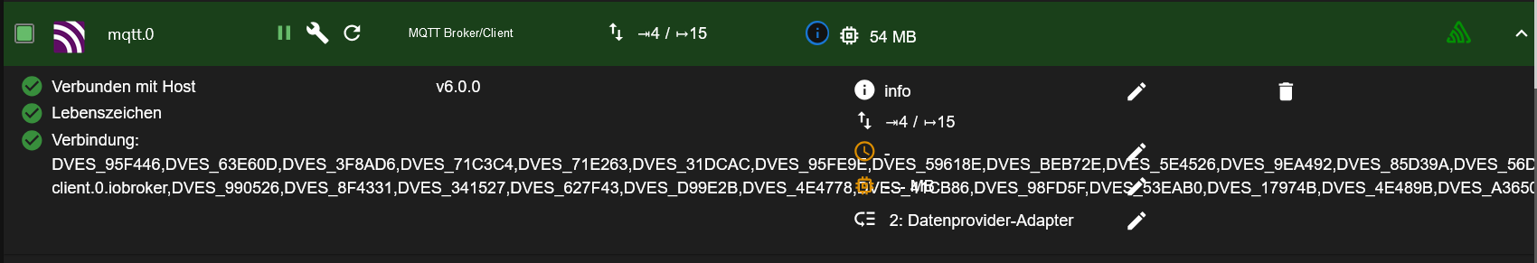

      So weit, so gut .....

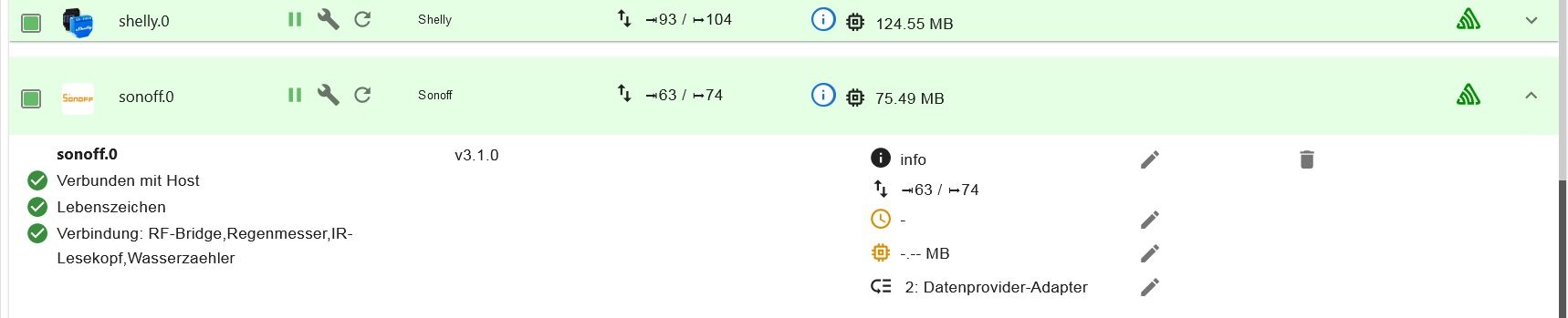

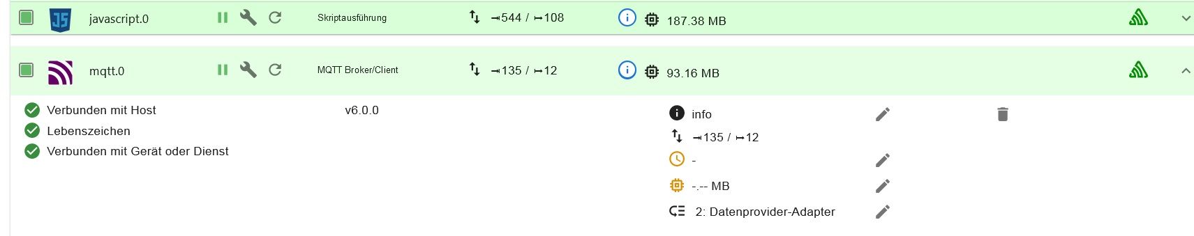

      Als ich dann aber mal einige Instanzen "aufgeklappt" habe, waren dann die Verbindungen der Geräte z.B. zum mqtt- und sonoff-Adapter nicht mehr sichtbar, s. Screenshots:

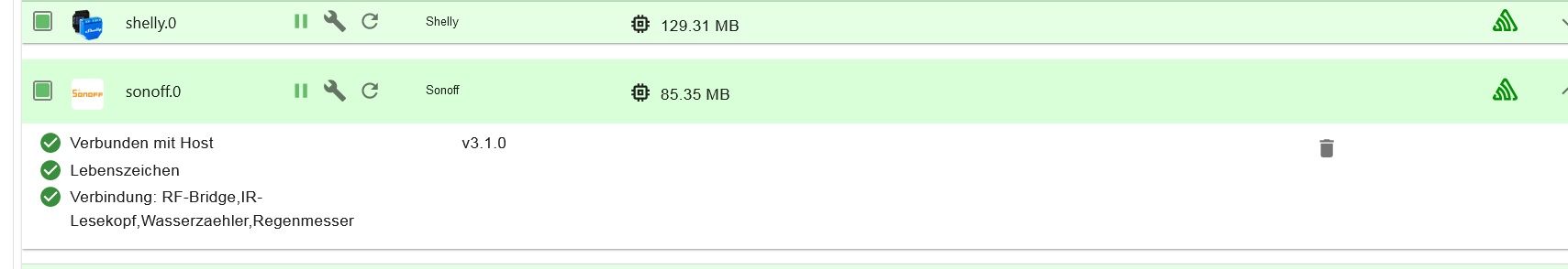

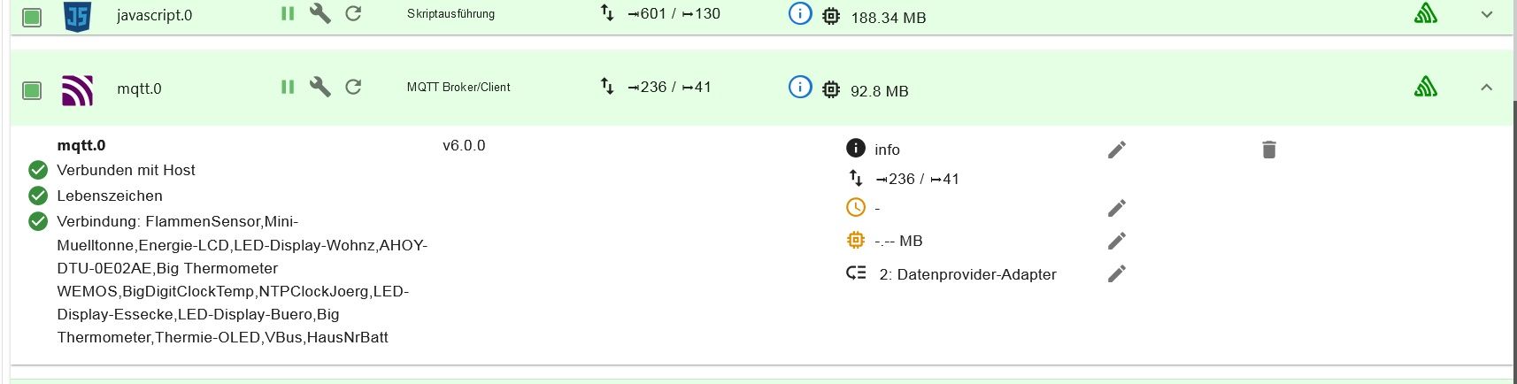

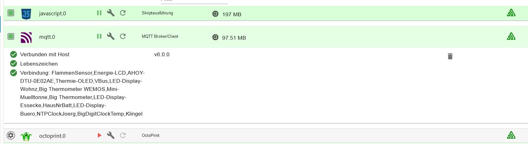

      Also habe ich den admin-Adapter zurück auf die Version 6.17.6 downgegraded.
      Jetzt werden mir die Verbindungen wieder angezeigt:

      Frage: Tritt das Problem nur bei mir auf, oder ist das Fehlen der Aufzählungen auch bei anderen so?
      Jörg

        • O
          oFbEQnpoLKKl6mbY5e13 @joergeli last edited by
          @joergeli
          Ja, sieht bei mir jetzt auch so aus mit Admin 7.0.19. Ehrlich gesagt finde ich persönlich das so aber besser, denn bei >10 Geräten kann man da doch eh keine Info drauß ziehen.
          Hier meine Nachfrage dazu zum genannten alten Admin:

          • joergeli
            joergeli @mcm1957 last edited by joergeli
            @mcm1957
            ja, fällt den meisten wohl gar nicht auf 😊
            Ich hatte ja geschrieben, daß ich es mit verschiedenen admin-Adapter Versionen getestet hatte, incl. v.7.0.19.
            Dabei ist mir halt aufgefallen, daß bis v6.17.6 die Anzeige OK war, aber mit Versionen >= v6.17.7 nur noch "Verbunden mit Gerät oder Dienst" angezeigt wird.
            Warum ich die alte Anzeige gerne wieder hätte:
            Nun, ich habe hier div. ESP-basierende Basteleien, die via mqtt, bzw. Sonoff-Adapter angebunden sind/werden, da kann ich dann auf einen Blick sehen, ob alle ESPs online sind.
            issue habe ich hier erstellt:
            https://github.com/ioBroker/ioBroker.admin/issues/2572
            joergeli created this issue in ioBroker/ioBroker.admin
            closed [bug]: Problem mit admin-Adapter >= v6.17.7 #2572

              Ich finde allerdings die Anzeige aller verbundenen Geräte besser, weil ich auf einen Blick sehen kann, wenn einer meiner ESPs nicht online ist.
              Zugegeben, wenn ich mir Deine Nachfrage in https://forum.iobroker.net/topic/74719/mqtt-instanz-adminanzeige-verbindung?_=1722104281158 ansehe, wird es mit den kryptischen Dev-Namen schnell unübersichtlich, aber da ich eigene Namen bei meine Selbstbauten vergebe (s. obigen Screenshot), ist für mich persönlich die alte Anzeige besser, da ich meine Pappenheimer, ähhhh... ESPs ja mit Namen kenne 😁
              joergeli 1 Reply Last reply Reply Quote 0
              • joergeli
                joergeli @joergeli last edited by
                @ all
                Problem wurde mit Admin v7.0.23 gefixed.
                Danke dafür!
                • O
                  Nach meiner Ansicht ist das keine "Lösung".
                  mcm1957 2 Replies Last reply Reply Quote 0
                  • mcm1957
                    mcm1957 @oFbEQnpoLKKl6mbY5e13 last edited by
                    @ofbeqnpolkkl6mby5e13 said in [gelöst] Problem mit admin-Adapter > v6.17.6:
                    War soweit ich weiß aber schon vorher so.
                    Mach doch bitte ein (neues) Issue bezüglich der Formatierung auf. Dann wird sich das sicher jemand ansehen.
                    • joergeli
                      @mcm1957 sagte in [gelöst] Problem mit admin-Adapter > v6.17.6:
                      Genau.
                      Ich weiß nicht, warum sich bei @oFbEQnpoLKKl6mbY5e13 die Verbindungen über die gesamte Seitenbreite verteilen, hat das evtl. mit der Einstellung der Spaltenbreite zu tun?
                      @oFbEQnpoLKKl6mbY5e13: Hast Du evtl. auch den Sonoff-Adapter laufen? Wie sieht das da aus?
                      Bei mir erfolgen jedenfalls Umbrüche und das ist so OK für mich:
                      mcm1957 O 2 Replies Last reply Reply Quote 0
                      • mcm1957
                        mcm1957 @joergeli last edited by
                        @joergeli
                        Sieht so aus als wären NUR bei MINUS Zeichen automatische Zeilenumbrüche drinnen, nicht aber bei _ und , etc.
                        Da kann wahrscheinlich was an der Formatierung verbessert werden. Bitte der um ein Issue mit entsprechenden Beispielen - dann kann sich das wer ansehen.
                          Homoran Global Moderator Administrators @mcm1957 last edited by
                          @mcm1957 der andere Unterdchied wäre das Theme.
                          Auch da hat es schonmal seltsame Effekte gegeben
                          joergeli 1 Reply Last reply Reply Quote 1
                          • O
                            @joergeli
                            Kein Sonoff-Adapter.
                            • joergeli
                              joergeli @Homoran last edited by
                              Habe gerade mal auf "Dark Theme" umgestellt, daran liegt es nicht.
                              • joergeli
                                joergeli @oFbEQnpoLKKl6mbY5e13 last edited by
                                Dann bleibt Dir wahrscheinlich nur - wie von @mcm1957 - empfohlen, ein issue zu erstellen.

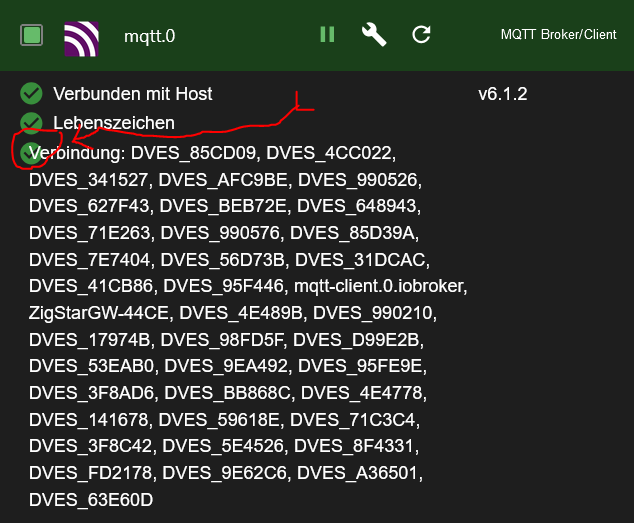

                                • mcm1957
                                  Kannst du bitte checken ob das Darstellungsproblem mit der aktuellen Version des MQTT Adapters gelöst ist und hier https://github.com/ioBroker/ioBroker.admin/issues/2608#issuecomment-2381292875 en Feedback geben?
                                  DANKE
                                  mcm1957 created this issue in ioBroker/ioBroker.admin
                                  closed [bug]: Linebreaks at info.connected text is missing #2608
