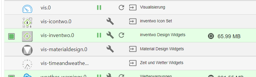

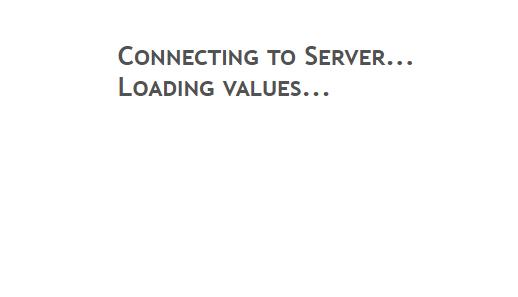

      Meine VIS lässt sich nicht mehr starten - weder der Editor noch die Runtime.
      ich hab leider aus dummheit oder frust die beiden Instanzen simple-api.0 und socketio.0 gelöscht und dann auf den "Adapter löschen" geklickt. da jetzt die VIS nicht mehr geht hab ich beide Adapter wieder installiert bzw in der Adapter Übersicht auf das + geklickt und eine Instanz erstellt (falls das gleichzusetzen ist mit Installieren!?). Dennoch bleibt die VIS beim "Loading Values" hängen.
      Wie kann ich sicherstellen, dass die beiden Adapter installiert sind
      Welchen Adapter braucht man überhaupt für die VIS (neben VIS selber und den Web Adapter?
      Ich bitte um Hilfe.

              + system.adapter.admin.0                  : admin                 : smarthome                                -  enabled, port: 8081, bind: 0.0.0.0, run as: admin
              + system.adapter.alexa-timer-vis.0        : alexa-timer-vis       : smarthome                                -  enabled
              + system.adapter.alexa2.0                 : alexa2                : smarthome                                -  enabled
                system.adapter.alias-manager.0          : alias-manager         : smarthome                                - disabled
              + system.adapter.backitup.0               : backitup              : smarthome                                -  enabled
              + system.adapter.bring.0                  : bring                 : smarthome                                -  enabled
                system.adapter.cloud.0                  : cloud                 : smarthome                                - disabled
                system.adapter.daswetter.0              : daswetter             : smarthome                                -  enabled
                system.adapter.discovery.0              : discovery             : smarthome                                - disabled
                system.adapter.drops-weather.0          : drops-weather         : smarthome                                - disabled
                system.adapter.feiertage.0              : feiertage             : smarthome                                -  enabled
                system.adapter.flot.0                   : flot                  : smarthome                                - disabled
              + system.adapter.fronius.0                : fronius               : smarthome                                -  enabled
              + system.adapter.harmony.0                : harmony               : smarthome                                -  enabled
              + system.adapter.history.0                : history               : smarthome                                -  enabled
                system.adapter.ical.0                   : ical                  : smarthome                                -  enabled
                system.adapter.ical.1                   : ical                  : smarthome                                -  enabled
                system.adapter.iot.0                    : iot                   : smarthome                                - disabled
              + system.adapter.javascript.0             : javascript            : smarthome                                -  enabled
              + system.adapter.mqtt.0                   : mqtt                  : smarthome                                -  enabled, port: 1883, bind: 0.0.0.0
                system.adapter.netatmo-crawler.0        : netatmo-crawler       : smarthome                                -  enabled
              + system.adapter.onkyo.0                  : onkyo                 : smarthome                                -  enabled
                system.adapter.openligadb.0             : openligadb            : smarthome                                - disabled
              + system.adapter.operating-hours.0        : operating-hours       : smarthome                                -  enabled
                system.adapter.pi-hole.0                : pi-hole               : smarthome                                - disabled
              + system.adapter.pushover.0               : pushover              : smarthome                                -  enabled
                system.adapter.pvforecast.0             : pvforecast            : smarthome                                - disabled
              + system.adapter.radar2.0                 : radar2                : smarthome                                -  enabled
              + system.adapter.radar2.1                 : radar2                : smarthome                                -  enabled
              + system.adapter.radar2.2                 : radar2                : smarthome                                -  enabled
              + system.adapter.shelly.0                 : shelly                : smarthome                                -  enabled, port: 1882, bind: 0.0.0.0
              + system.adapter.shuttercontrol.0         : shuttercontrol        : smarthome                                -  enabled
              + system.adapter.simple-api.0             : simple-api            : smarthome                                -  enabled, port: 8087, bind: 0.0.0.0, run as: admin
              + system.adapter.socketio.0               : socketio              : smarthome                                -  enabled, port: 8084, bind: 0.0.0.0, run as: admin
                system.adapter.sourceanalytix.0         : sourceanalytix        : smarthome                                - disabled
              + system.adapter.trashschedule.0          : trashschedule         : smarthome                                -  enabled
                system.adapter.uv-protect.0             : uv-protect            : smarthome                                - disabled
                system.adapter.vis-icontwo.0            : vis-icontwo           : smarthome                                - disabled
              + system.adapter.vis-inventwo.0           : vis-inventwo          : smarthome                                -  enabled
                system.adapter.vis-materialdesign.0     : vis-materialdesign    : smarthome                                - disabled
                system.adapter.vis-timeandweather.0     : vis-timeandweather    : smarthome                                - disabled
                system.adapter.vis.0                    : vis                   : smarthome                                -  enabled
              + system.adapter.weather-warnings.0       : weather-warnings      : smarthome                                -  enabled
              + system.adapter.web.0                    : web                   : smarthome                                -  enabled, port: 8082, bind: 0.0.0.0, run as: admin
              + system.adapter.zigbee.0                 : zigbee                : smarthome                                -  enabled, port: /dev/serial/by-id/usb-ITEAD_SONOFF_Zigbee_3.0_USB_Dongle_Plus_V2_20230804163324-if00

                  nein, keine Fehlermeldung. es bleibt nur hier hängen:
                  Auf allen Browsern sowie auch Windows und Android Geräten das gleiche.
                  Mein System läuft seit dem Absturz von gestern normal, heute also alles gut - bis auf das VIS Problem eben.

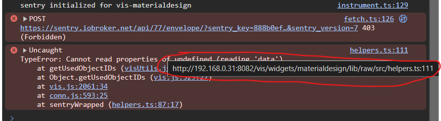

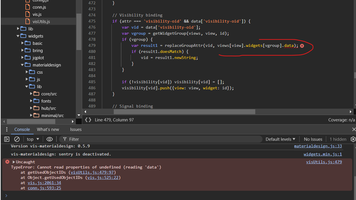

                    dann schau mal in die browser console mit F12 und dann den reiter console/Konsole suchen
                    und mal alle Fehlermeldungen hier posten

                        hab ich soeben gemacht. zu sehen war nichts. ein reload der Runtime bleibt wieder hängen.
                        In der Browser Console hab ich folgende Fehlermeldungen:

                        helpers.ts:111 Uncaught
                        TypeError: Cannot read properties of undefined (reading 'data')

                        • rtwl
                          rtwl @rtwl last edited by
                          @rtwl
                          wenn ich mit der Maus hier auf den Link bei der Fehlermeldung gehe, kommt was vom MaterialDesign Adapter.
                          Kann es damit zusammenhängen?
                          rtwl Thomas Braun 2 Replies Last reply Reply Quote 0
                          • rtwl
                            @rtwl
                            Auch hier ein Fehler den ich nicht entschlüsseln kann.

                              Materialdesign ist auch disabled. Schalt den mal aktiv.
                              rtwl 1 Reply Last reply Reply Quote 0
                              • rtwl
                                rtwl @Thomas Braun last edited by
                                @thomas-braun
                                da gibts keinen "play" button.
                                kann ich den via console starten?
                                sigi234 haselchen 2 Replies Last reply Reply Quote 0
                                • sigi234
                                  sigi234 Forum Testing Most Active @rtwl last edited by sigi234
                                  @rtwl sagte in VIS startet nicht mehr - vermutlich Eigenverschulden:
                                  @thomas-braun
                                  Nein ist schon Richtig so, aber du hast in einer oder mehreren Views Widgets die du gruppiert hast? Diese machen Probleme was bekannt ist.

                                        • rtwl
                                          rtwl @sigi234 last edited by
                                          @sigi234 sagte in VIS startet nicht mehr - vermutlich Eigenverschulden:
                                          ja, ich hab da in einer view ein paar widget gruppiert. Diese view hab ich gestern dubliziert. Dann ging die runtime nicht mehr.
                                          ist das hier von @Homoran immer noch der korrekte Weg den Fehler zu beheben? https://forum.iobroker.net/topic/75565/zugriff-auf-vis-nicht-mehr-möglich/5?_=1722147764089
