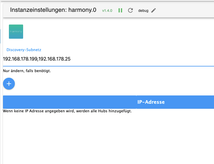

      Nachdem es jahrelang kein Problem mit dem Harmony Adapter gab, sind meine beiden Hub nicht mehr erreichbar. Die diversen Beiträge hier im Forum zum Thema habe ich durchgearbeitet und nur der Tip, in den Adapter Einstellungen das Discovery Subnetz auf die HUB-IP zu setzen, war erfolgreich.
      Aber so kann ich nur einen meiner Hubs verbinden.

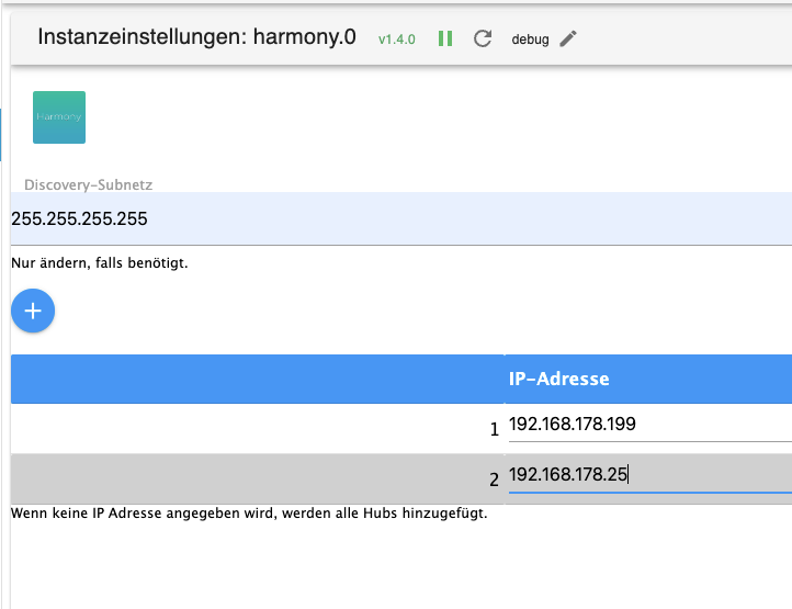

      So sollte es ja standardmäßig aussehen:

        Du kannt beim Subnetz mehrere Subnetze durch Komma getrennt eingeben. Schon mal probiert die beiden IP-Adressen der Hubs einzugeben?
          hansmeier @mrjeschke last edited by
          @mrjeschke Habe ich gerade noch mal versucht. Dann wird keiner der Hubs gefunden:

              @homoran Ja, das ist klar. Ist erst mal ein Workarround. So bekomme ich zumindest einen der Hubs zum laufen.
              Mit dem Standard Subnetz 255.255.255.255 geht leider nix.

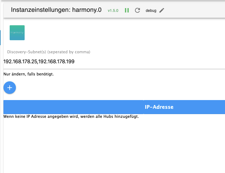

                  Alle Versuche beide Harmony-Hubs wieder zu verbinden schlugen fehl. Da offensichtlich IP und Subnet im Adapter ein wenig durcheinander läuft, habe ich wirklich alle Varianten durch.
                  Als letztes habe ich dann die Latest Version v1.5.0 installiert, von der es heisst, dass sie "Multiple Subnets" unterstütz. Bei mir ist alles in einem Subnet.
                  Ergebnis: ich kann wieder zwei Hubs mit dem Adapter verbinden, in dem die IP über Komma getrennt im Feld für das Subnet eingetragen wird.
                  Etwa so:
                  Mit der latest v1.5.0 ist mein Problem erst mal gelöst.
                  Danke an alle Unterstützer !
