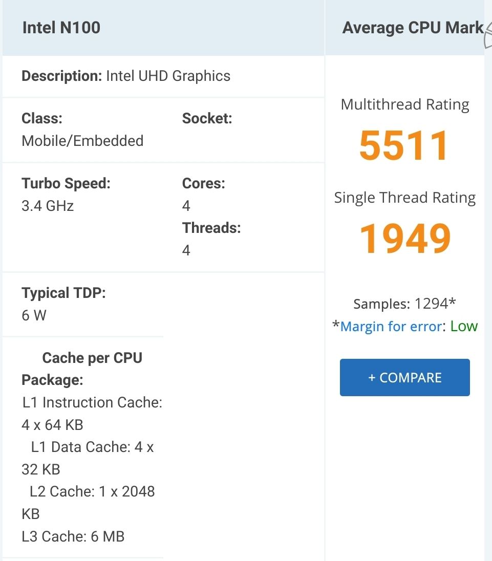

                                    @homoran Bin letztes Jahr ein die Materie falsch eingestiegen-Generell finde ich heute VM auch besser gekapselt. VM in Proxmox (NUC N100) oder VMWare (QNAP TS473) im Hinblick auf Performance empfohlen ? Gibt's da vielleicht schon Basis-VM's ?
                                    Grundsatzdiskutierer erkennt mann auch an dem Fuchsschwanz an der Autoantenne ☺
                                      Homoran Global Moderator Administrators @CäptnBlaubär last edited by Homoran
                                      @cäptnblaubär sagte in VIS 1.5.6 Projekt-Export-Funktion ohne Reaktion:
                                      QNAP TS473
                                      soll haben: AMD R-Serie RX-421ND 4-Core 2,1 GHz Prozessor was immer das heisst und 4 GB RAM
                                      Das NAS hat ja auch noch eigene Aufgaben.
                                      NUC N100
                                      Mit ausreichend RAM sicherlich brauchbar.
                                      und schön stromsparend!
