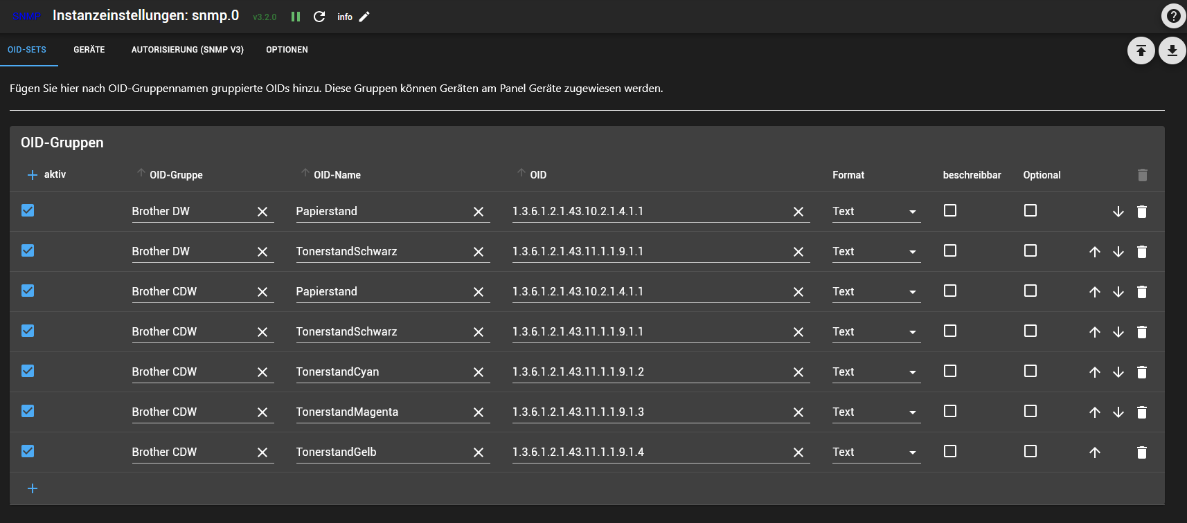

      Hallo liebe Community,

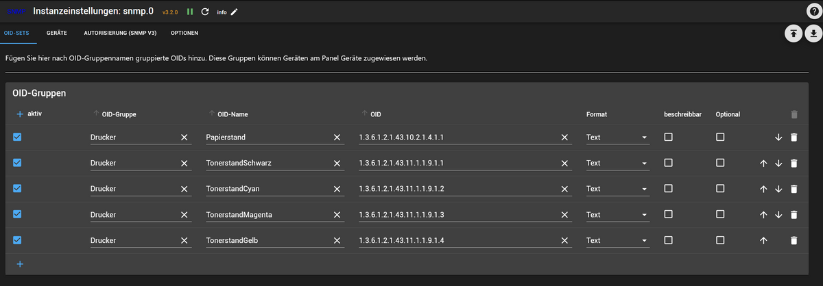

      ich habe mir den SNMP-Adpater der Version v3.2.0 heruntergeladen und so konfiguriert:
      Ich möchte quasi einfach nur den Papier- und Tonerstand meiner zwei Drucker bekommen.
      Das funktioniert aber irgendwie noch nicht ganz, hier das Log:

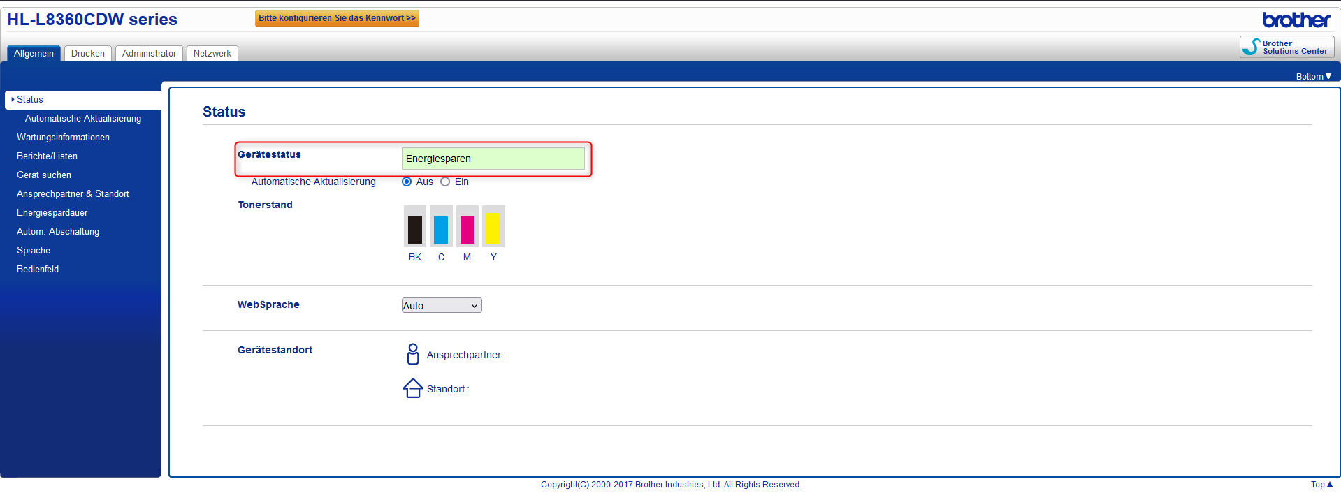

          @sigi234 Adapter ist gelb.
          Ich habe es mal bei einem Drucker getestet. Er ist angeschalten, befindet sich aber im Energiesparmodus. Ich weiß nicht genau, ob das die Ursache für das nicht funktionieren ist.

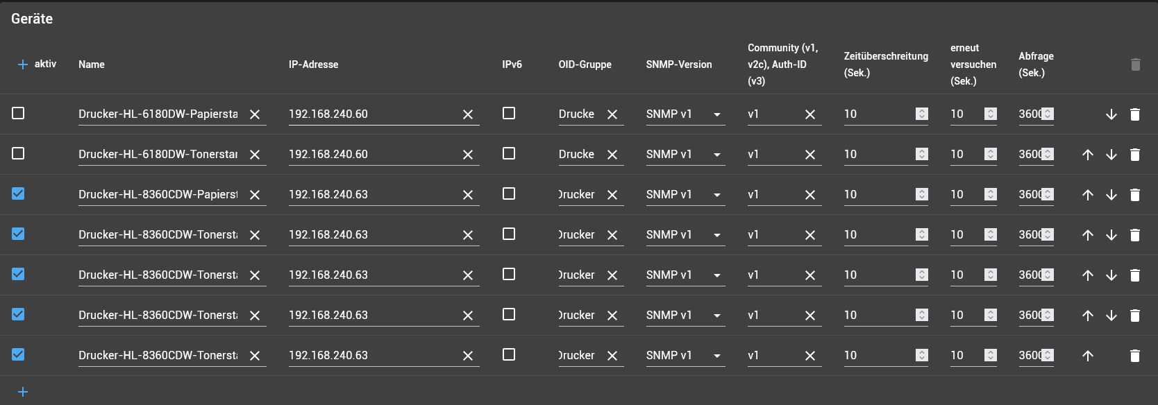

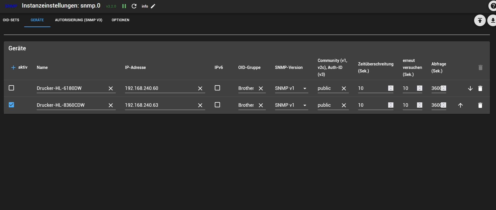

          Hier nochmal meine jetzigen Geräteeinstellungen:
          Vielleicht auch eine falsche SNMP-Version?
          Das sagt jedenfalls das Log:

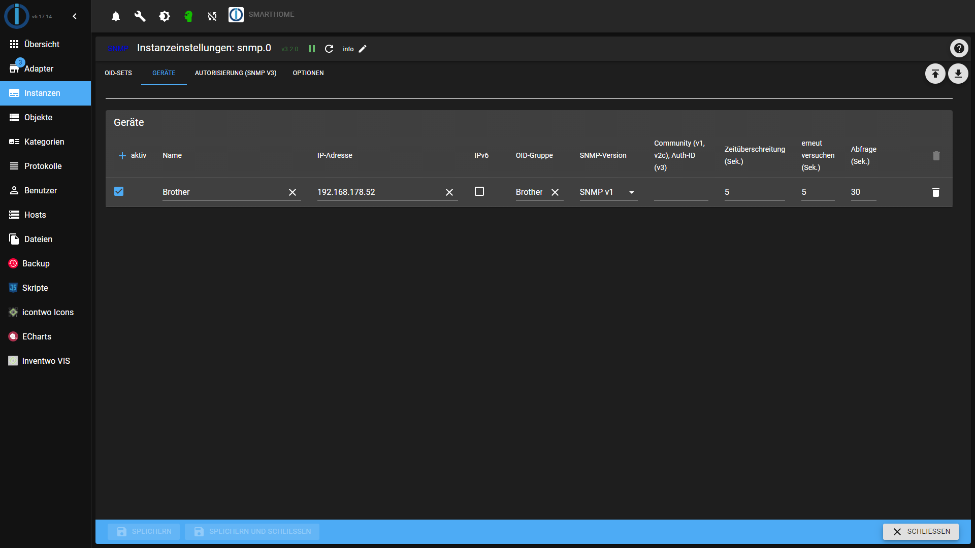

          • sigi234
            sigi234 Forum Testing Most Active @Timmss last edited by
            @timmss
            • DJMarc75
              DJMarc75 @Timmss last edited by
              @timmss
              Standardcommunity bei V1 ist public

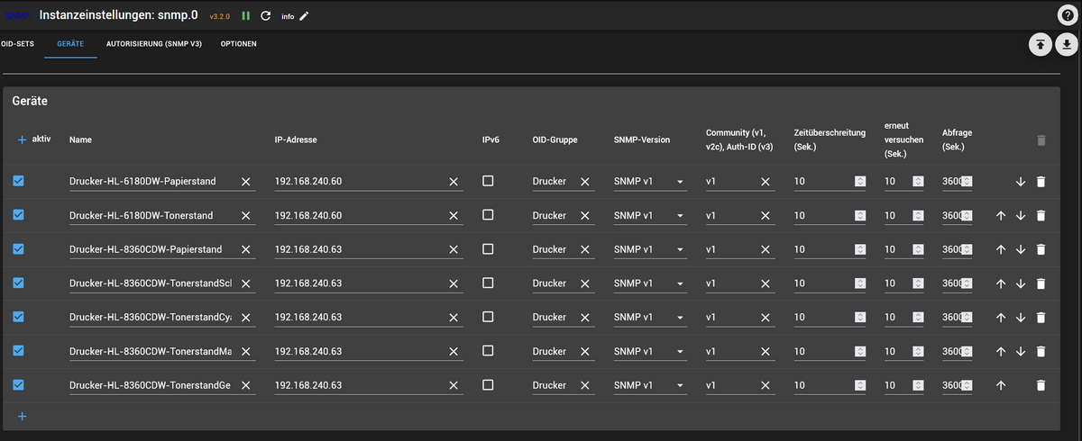

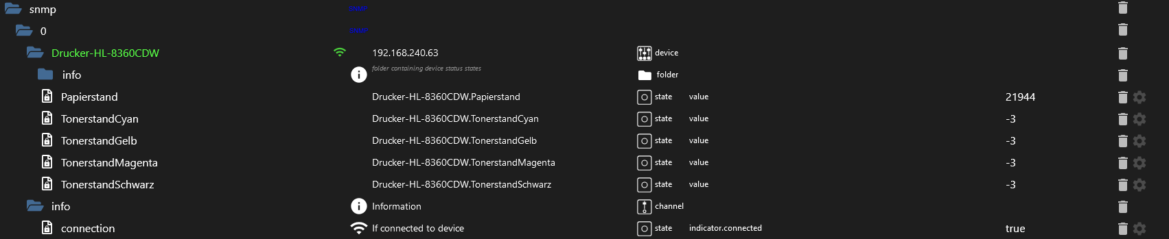

                Ich habe die Konfiguration angepasst:
                Und erst, als ich bei Community public eingetragen habe, hat es funktioniert.
                Adapter ist grün, wobei diese Werte angezeigt werden:
                Irgendwas scheint noch nicht ganz richtig
                  Timmss last edited by Timmss
                  Die OID sind vermutlich nicht die richtigen.
                  Kann wer einen MIB-Browser empfehlen, mit dem ich das mal checken könnte?

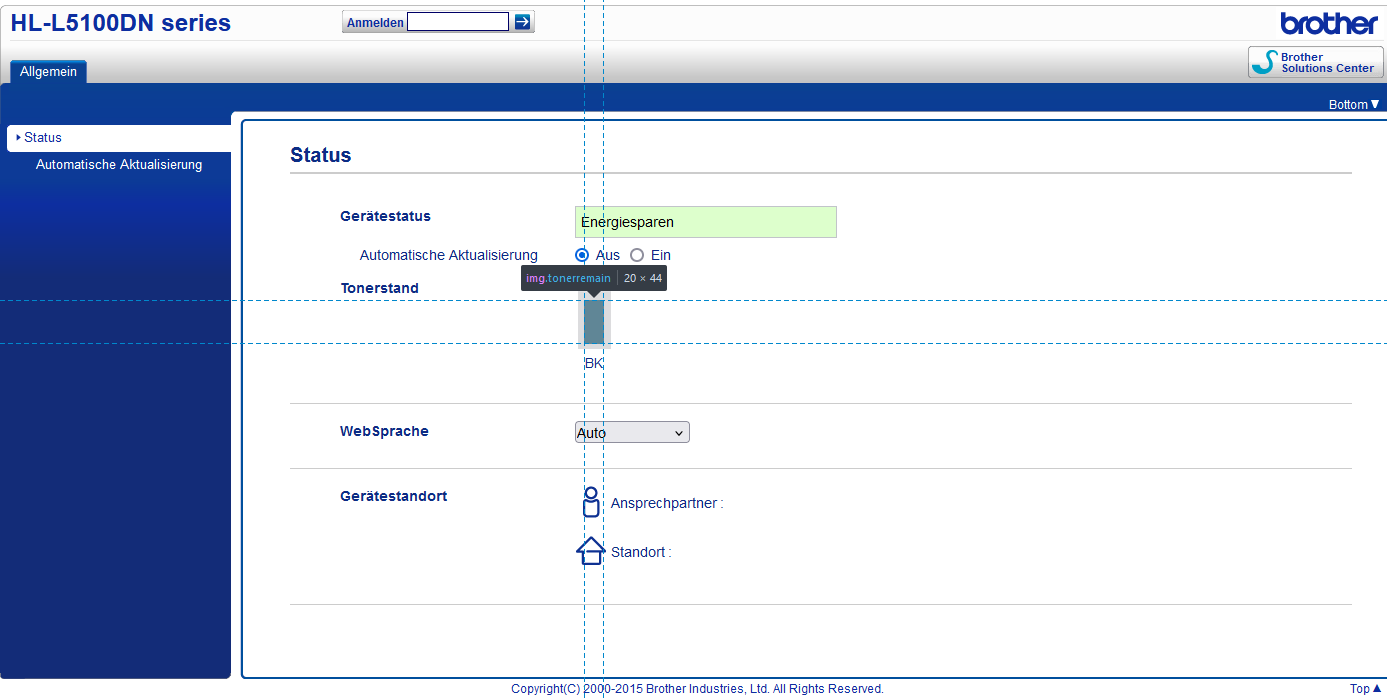

                        Hier stehen die OID-Werte auch mit -3 da. Weiter gefunden habe ich leider auch nichts, auch nicht in den Handbüchern von Brother direkt
                          Was ich gerade lese, für den Tonerstand in % gibt es noch keine funktionierende OID, sondern nur der Parser kann das?

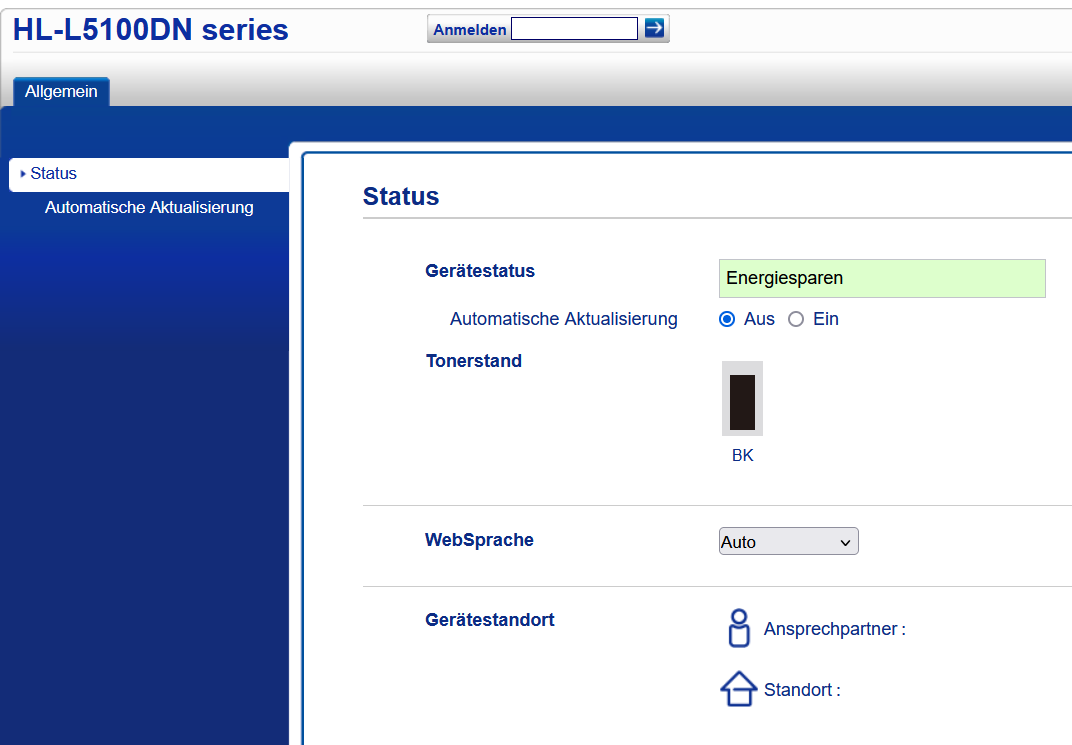

                              • sigi234
                                sigi234 Forum Testing Most Active @Timmss last edited by sigi234

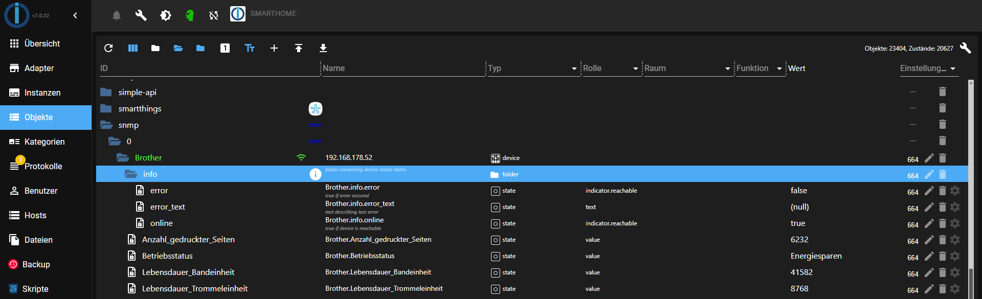

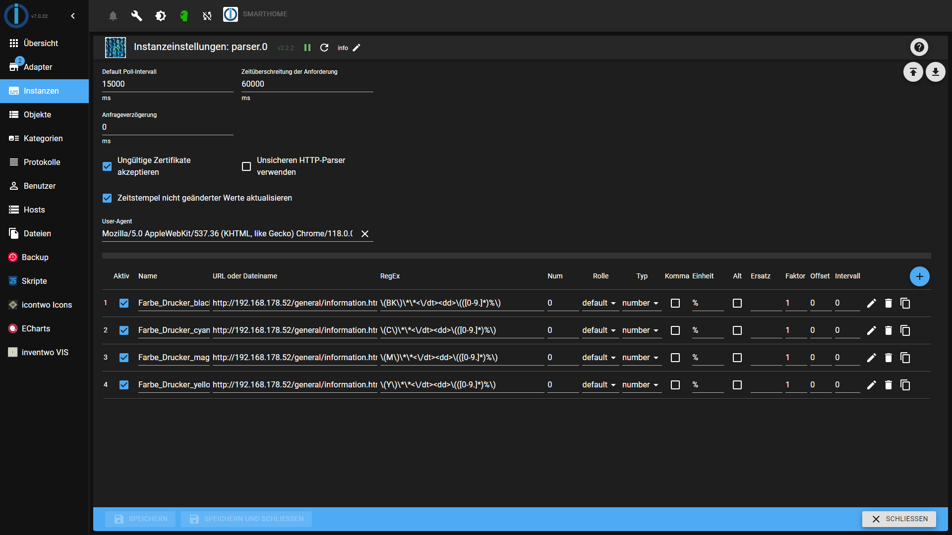

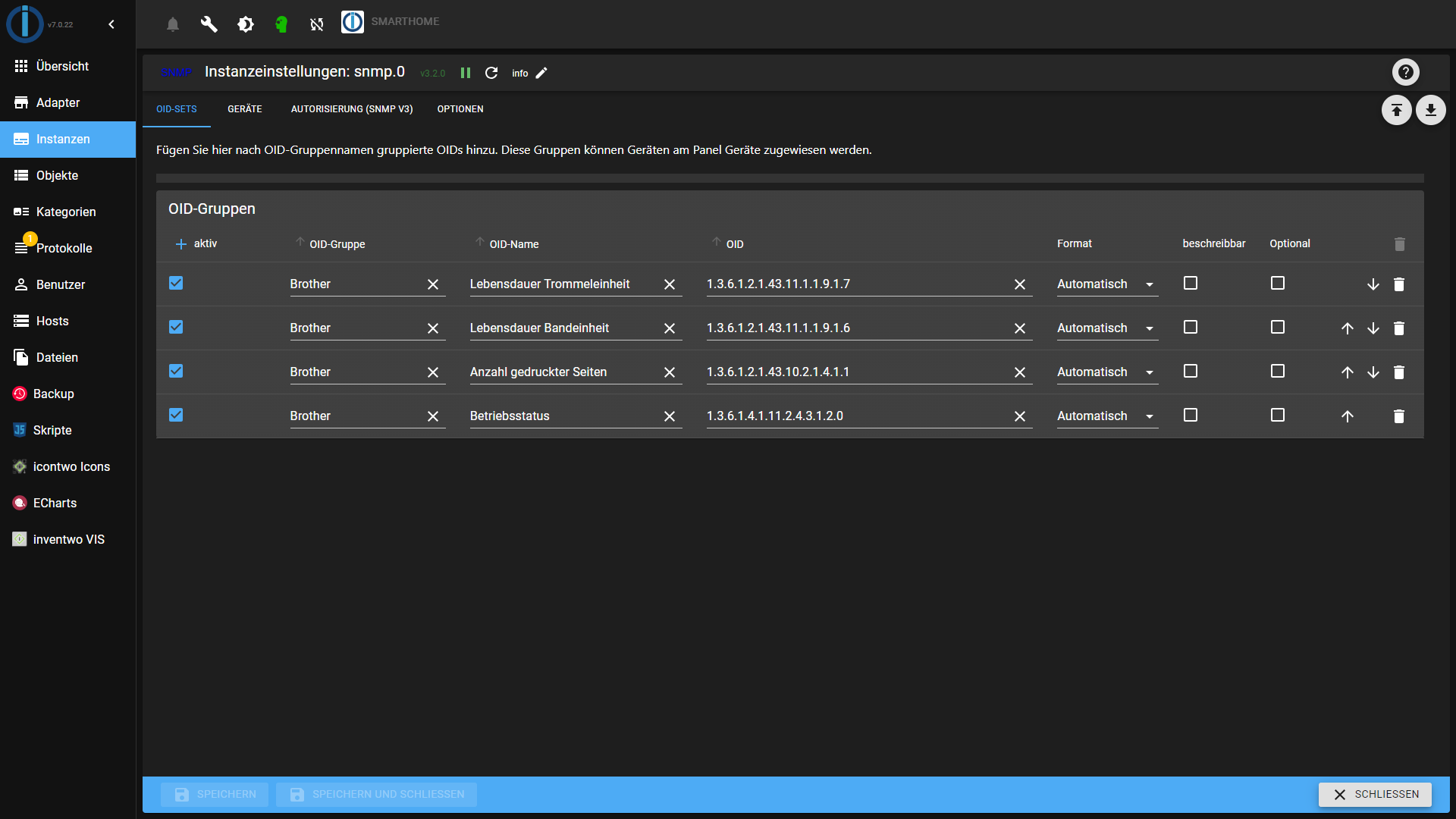

                                @timmss sagte in Drucker SNMP Konfiguration:
                                @sigi234 Ja
                                https://forum.iobroker.net/topic/63454/brother-drucker?_=1722332240656

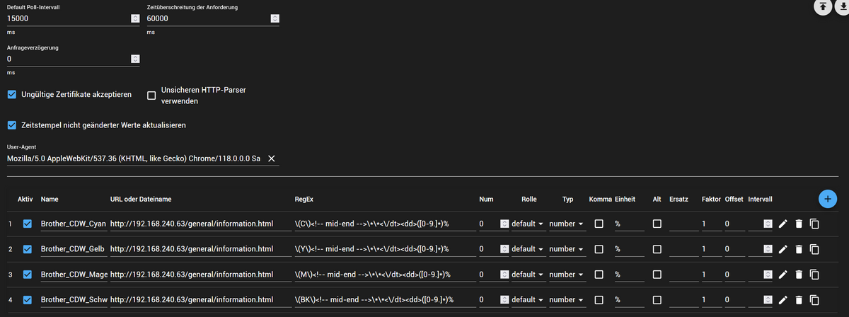

                                  Timmss @sigi234 last edited by

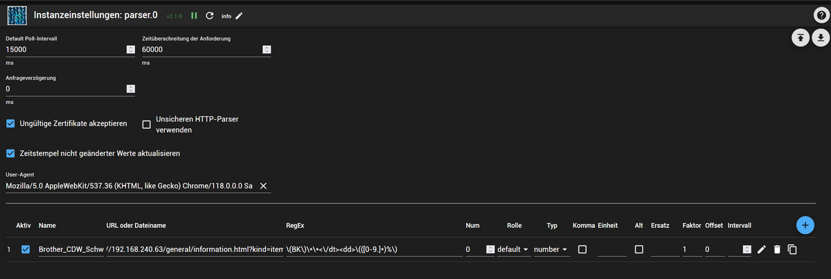

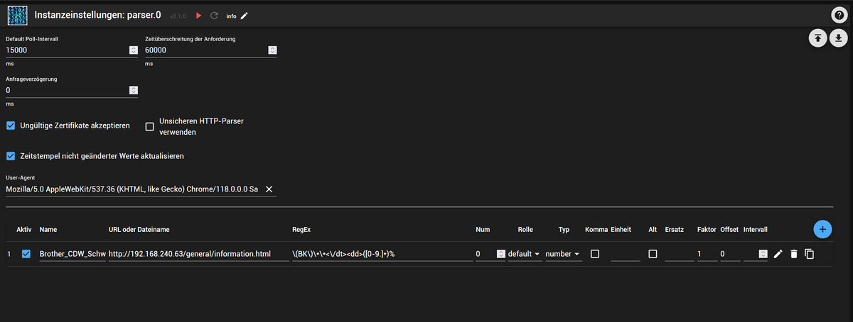

                                  @sigi234 Was hast du für eine URL, http://[IP]/general/information.html?kind=item oder http://[IP]/general/information.html
                                  sigi234 Codierknecht 2 Replies Last reply Reply Quote 0
                                  • sigi234
                                    http://IP/general/information.html?kind=item
                                    • Codierknecht
                                      Codierknecht Developer Most Active @Timmss last edited by
                                      Ich verwende http://ip/general/information.html
                                      Ich habe allerdings den RegEx etwas anpassen müssen:
                                      \(BK\)\*\*<\/dt><dd>([0-9.]*)%
                                      \(C\)\*\*<\/dt><dd>([0-9.]*)%
                                      \(M\)\*\*<\/dt><dd>([0-9.]*)%
                                      \(Y\)\*\*<\/dt><dd>([0-9.]*)%
                                        Timmss @Codierknecht last edited by
                                        @codierknecht said in Drucker SNMP Konfiguration:
                                        (BK)**</dt><dd>([0-9.]*)%
                                        Ich bekomme bei deiner und @sigi234's Methode leider nur (null) als Wert.
                                        • sigi234
                                          Zeig mal dir Einstellungen
                                          Wenn du den Link im Browser aufruft, kommst du da auf den Drucker?
                                            @sigi234 Der Link funktioniert auf beide Arten ja.
                                            Einmal deine Art mit der URL http://192.168.240.63/general/information.html?kind=item:
                                            Und einmal von @Codierknecht mit URL http://192.168.240.63/general/information.html:
                                            742
                                            58
                                            2609
