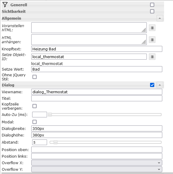

                  Ich habe einen Button "Heizung Bad" (Container-Button-view in jqui Dialog) mit dem ich den Dialog für die Thermostate öffne und zeitgleich den Datenpunkt local_thermostat auf den Wert "Bad" setze.
                  Im sich öffnenden Dialog setze ich dann bei einem beliebigen Button oder anderem Steuerelement die Objekt ID des zu steuernden Datenpunktes mit einem Binding.
                  z.B. für Küche und Bad: {wert:local_thermostat; wert=="Bad"? "hm-rpc.2.Bad.1.SET_POINT_TEMPERATURE": wert=="Kueche"? "hm-rpc.2.Kueche.1.SET_POINT_TEMPERATURE": " "} usw
