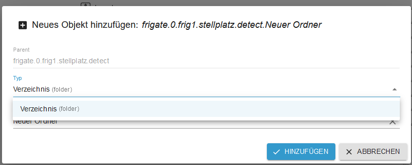

      Wollte im Frigate-Adapter unter detect einen "state"-Typ Datenpunkt mit Namen "set" erzeugen.
      Admin Mode angemacht, "detect" selektiert, und wollte "+" betätigt ... Kriege als Auswahl nur "folder"...

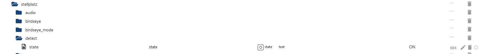

        @martinp Man erstellt keine eigenen Datenpunkte außerhalb von 0_userdata.0 und alias.0

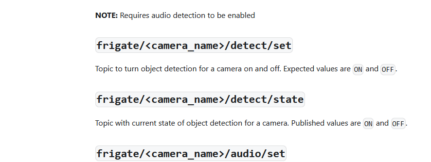

          @haus-automatisierung Hmm.....
          Da habe ich die Frigate Doku mit der des Frigate Adapters verwechselt ...
          https://docs.frigate.video/integrations/mqtt/
          ".../detect/state" gibt es ".../detect/set" gibt es nicht ... da habe ich mir gedacht, dass ich ihn einfach erzeuge ....
          https://forum.iobroker.net/topic/64928/frigate-adapter-für-iobroker
          Der Link unter "Detaillierte Informationen über alle Zustände" im Forumsbeitrag hat mich in die Irre geführt .....

            @martinp Warum erzeugen? Kenne den Adapter nicht, aber der nimmt Dir doch das Handling der MQTT-Topics ab, oder nicht? Das heißt, dass ein set wahrscheinlich dann ausgeführt wird, wenn man einen unbestätigten Wert setzt.
            Es bleibt dabei: Nix manuell anlegen oder bearbeiten. Nie.

                @martinp Das wäre dann aber im anderen Thread zu erklären. Selbst wenn Du hier einen eigenen State anlegen würdest (was man wie gesagt nicht tut), würde der Adapter ja gar nichts mit dessen Änderungen anfangen können und auch gar nicht darauf hören.
                Von daher ist dieses Thema hier aus meiner Sicht erledigt.
