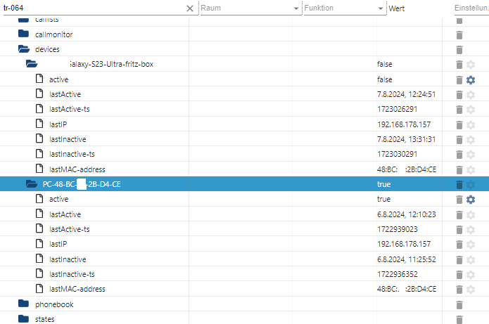

      Jetzt zu meinem "Problem".
      (Ich habe in Android für das WiFi-Netz die feste, eigene Mac-Adresse eingestellt(also nicht zufällige MAC) und in der Fritzbox(Master) eine fester IP zugewiesen)
      Trotzdem wird unter tr-064.0.devices mein Smartphone mittlerweile 3x geführt:
      tr-064.0.devices.SamsungGalaxyFrank (So wird das Smartphone im Master namentlich geführt)
      tr-064.0.devices.PC-192-168-178-157 (also PC+IP)
      tr-064.0.devices.PC-48-BC-E7-2B-A4-CF (als PC+MAC)
      Weiß jemand wie man das unterbinden kann?

                                  @troya kannst du die Datenpunkte mal zeigen? lastIP ist immer die gleiche? Wie sieht der Reiter "Geräte" in den Adaptereinstellungen aus? Bei mir sind unter den Objekten auch ein paar mehr, (warum auch immer), aber die angelegten mit den definierten Namen sind zuverlässig.
                                  Sprich die beiden anderen löchen/ignorieren. Die anderen haben bei mir gar nicht alle Eigenschaften, lastIP fehlt bei denen
                                  Troya 1 Reply Last reply Reply Quote 0
                                  • Troya
                                    Troya @BananaJoe last edited by Troya
                                    @bananajoe sagte in [TR-064] Device mehrfach vorhanden:
                                    Ja ist der gleiche:
                                    Ich habe gestern Abend mal etwas herumprobiert. Die "Quelle" der anderen Namen im Adapter lässt sich bereits direkt bei den Mesh-Repeatern erkennen unter WLAN -> Funknetz.
                                    So heißt das gleiche Gerät wie folgt:
                                    1. WLAN-AP 7490 : PC-48-BC-AA-2B-D4-CE
                                    2. WLAN-AP 7490 : Frank-Galaxy-S23-Ultra-fritz-box
                                    3. Repeater 1750E : PC-192-168-178-157
                                    4. WLAN-AP 2400 : Frank-S23U
                                    Geräte-Name im Mesh-Master und auch im Smartphone selbst lautet Frank-S23U
                                    Was mich am meisten verwirrt, dass beide 7490er das Gerät unterschiedlich "benennen". Dabei sind sie auf gleiche weise angeschlossen.
                                    Leider lässt sich der Name auch nicht ändern, da die gesamten Einstellungen ja vom Mesh-Master kommen.
                                    Nachtrag 11.8.: Auf einer der 7490 wurde heute eine Umbenennung durchgeführt. Ich weiß nicht was das ausgelöst hat, aber ein Neustart der 7490 war es nicht.
                                    Vermutung A):
                                    Da der 2400 ist der neuste Receiver ist und es schafft den "neuen" Namen vom Mesh-Master zu übernehmen sind die anderen vielleicht einfach veraltete Technik.
                                    Vermutung B)
                                    Es kommt darauf an, wann der Repeater ins Mesh geholt wurde. Das habe ich noch nicht überprüft, aber könnte den 1750e mal aus dem Netz schmeißen und neu "anlernen". Vielleicht versteht er dann ja die Namen, denn im 1750e wird kein einziger Gerätename vom Master übernommen, sondern alle heißen PC-ip-adresse
                                    Kann davon etwas bestätigt werden?
