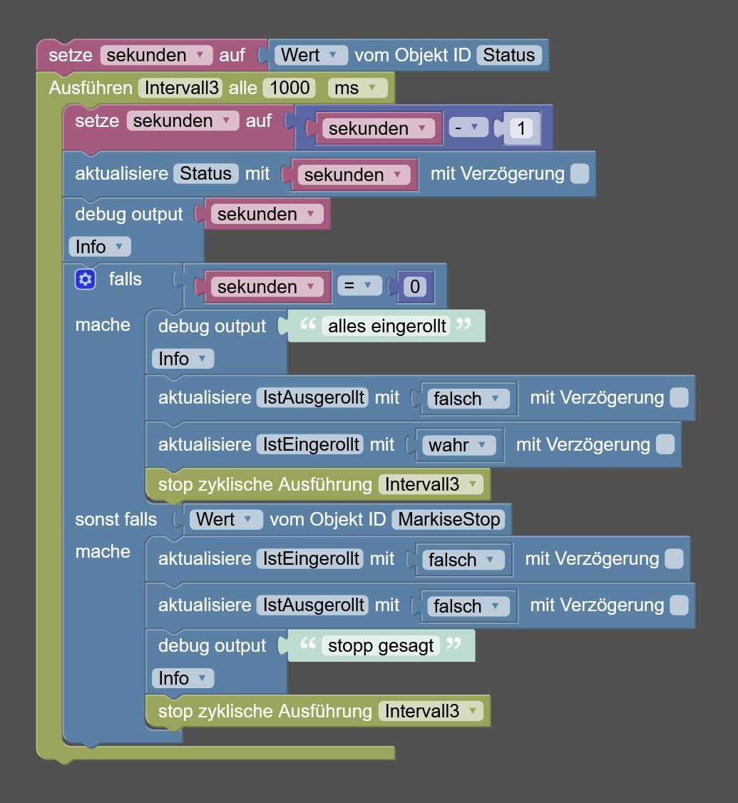

      Hallo Welt - ich bekomme es nicht hin, die im Beispiel beschriebenen "Sekunden" von einem StatusWert auf Null zu schreiben...was mache ich da falsch? Eine Funktion wie "Verkleine Element um 1" finde ich nicht. Die Variante die ich benutzte funktioniert auch nicht. Beispiel: zyklisch.jpg Das kommt dabei raus: zyklischproto.jpg

        @wagner sagte: "Verkleine Element um 1" finde ich nicht.

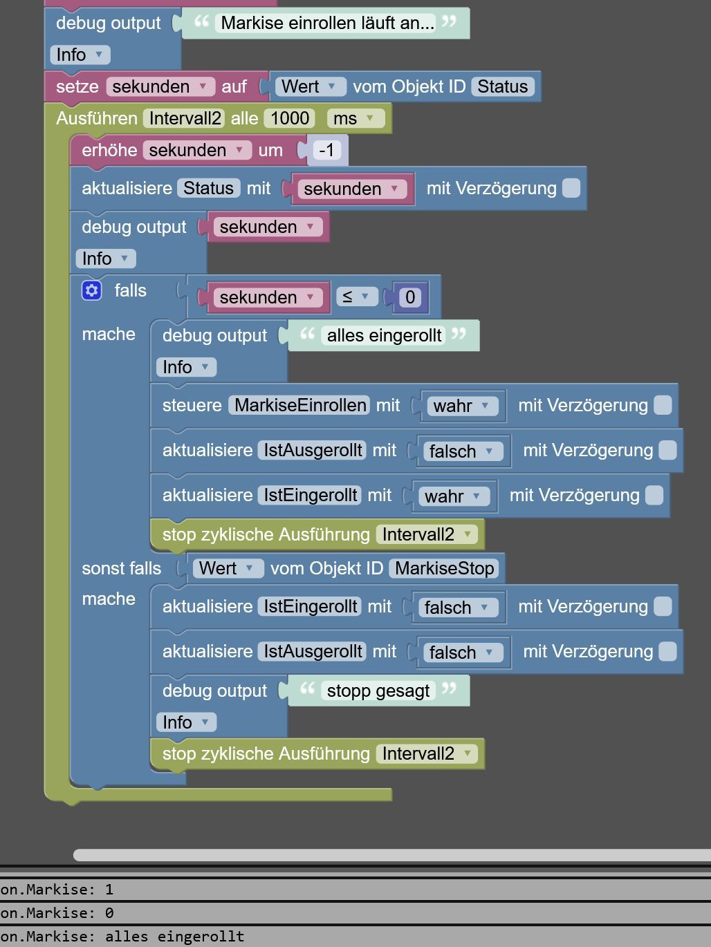

        Entspricht "erhöhe Variable um -1".
          paul53 @Wagner last edited by
          @wagner sagte: Das kommt dabei raus:
          Dann zeigst du uns nicht das komplette Skript. Außerdem fehlt ein Trigger.

            @paul53 Klasse, besten Dank, es geht... zyklischEinrollen.jpg ... das mit den trigger habe ich usw. funktioniert schon. Wer es ansehen will: common.Markise.xml
