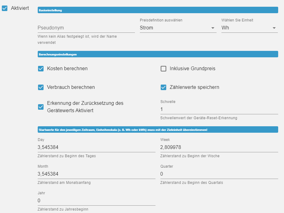

        Und wie schauen die Einstellungen der zu loggenden Datenpunkte aus ?
        Dr.Pie 1 Reply Last reply Reply Quote 0

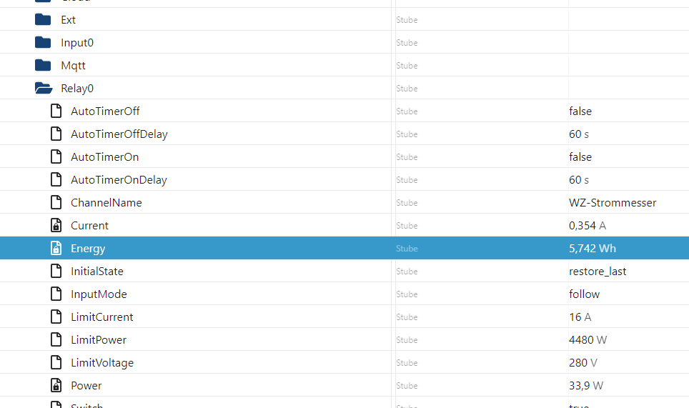

        • Dr.Pie
          Dr.Pie @DJMarc75 last edited by Dr.Pie
          DJMarc75 T 2 Replies Last reply Reply Quote 0

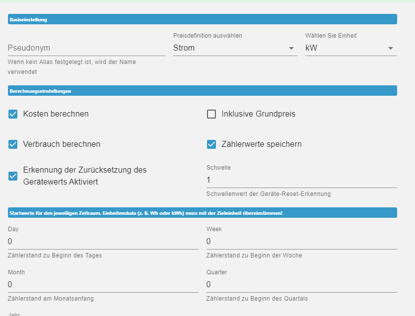

          • DJMarc75
            DJMarc75 @Dr.Pie last edited by
            @dr-pie Stell die Einheit mal auf W um.
            Dr.Pie crunchip 2 Replies Last reply Reply Quote 0

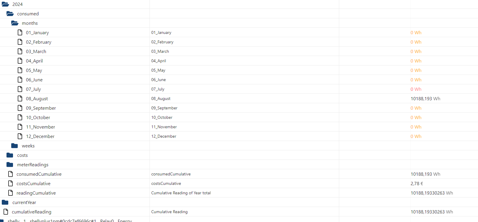

                • DJMarc75
                  @dr-pie sagte in SourceAnalytix zeigt keine Kosten an:
                  sehe ich den Preis quasi live

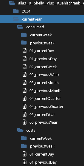

                  "live" nicht ganz - bei mir wird in diesem Ordner der jeweilige DP alle 15 Minuten aktualisiert.
                  Ich überwache die Werte allerdings über diesen Ordner:
                  • Dr.Pie
                    @djmarc75 Das mache ich genau so.
                    Allerdings werden keine Preise angezeigt, auch nach 15 Minuten nicht.

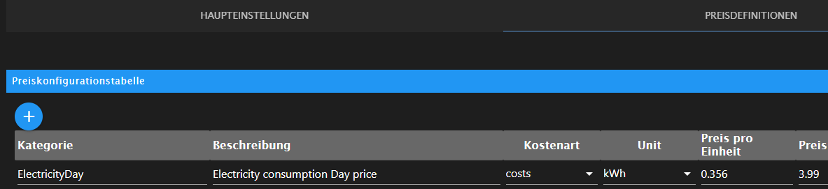

                      TT-Tom @Dr.Pie last edited by
                      @dr-pie
                      hi mach mal aus dem Komma ein Punkt und bei Monat gib mal 0 ein. so funktioniert es bei mir.
                        TT-Tom @Dr.Pie last edited by TT-Tom
                        @dr-pie
                        du musst immer die Einheiten gleich haben, bei Preis und Messung. Laut Bild ist deine Messung in kWh, dann musst du den Strompreis in cent/kWh umrechnen oder alles auf Wh rechnen. Auf jeden Fall einheitlich.
                        Edit: in dem Datenpunkt hast du als ein Wh, könnte auch zum Problem werden bei der Berechnung.

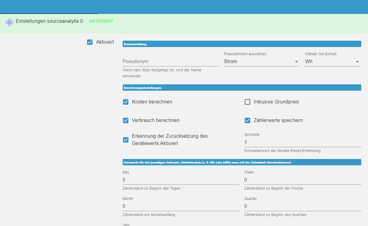

                          Der Adapter ist so konfiguriert:
                          Der Shelly ist so konfiguriert:

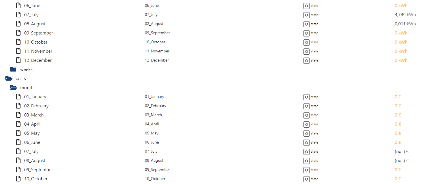

                          Und so rechnet SourceAnalytix:
                          T DJMarc75 2 Replies Last reply Reply Quote 0
                            @dr-pie
                            wie schon geschrieben, die Einheiten müssen alle gleich sein. Der Shelly stellt Werte in Wh zur Verfügung, also müssen alle Einheiten sich auf Wh beziehen.
                            • Strompreis muss auf Wh umrechnen
                            • dein Datenpunkt musst du auch auf Whstellen
                            • DJMarc75
                              Klar, weil ja W als Einheit eingestellt ist.
                              Ich überwache den DP Power - dann ist W als Einheit korrekt.
                              • Dr.Pie
                                Dr.Pie @TT-Tom last edited by
                                @tt-tom ok ... ich habe nun den Adapter so konfiguriert:
                                Unit = Wh
                                Preis pro Einheit = 0.0002724
                                Damit wird nun alles in Wh gerechnet.
                                Der DP des Shellys zeig ja Wh als Einheit an.
                                Aber was SA daraus macht ist mir unklar:
                                Homoran T crunchip 3 Replies Last reply Reply Quote 0

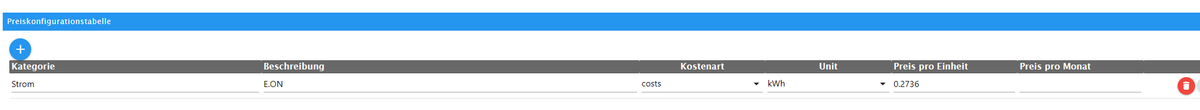

                                    • crunchip
                                      crunchip Forum Testing Most Active last edited by crunchip
                                      @tt-tom sagte in SourceAnalytix zeigt keine Kosten an:
                                      ne, das macht ja der Adapter
                                      Preisdefinition ist in kWh, egal ob der original Datenpunkt als Unit W, Wh oder kWh festgelegt ist.
                                      damit der Adapter richtig rechnet, gibst du die Unit entsprechend deines Gerätes(in dem Fall, shelly.0.shellyblabla.Energy, an
                                      solltest du die Leistung (Power) des shelly mit SA erfassen, musst du anstatt Wh, Watt einstellen
                                      • crunchip
                                        crunchip Forum Testing Most Active @Dr.Pie last edited by
                                        Unit = Wh
                                        das ist falsch

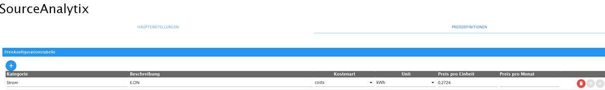

                                          Ich habe alles nochmal angepasst.
                                          Im Adapter steht nun "kWh" und der Preis mit einem Punkt anstatt mit einem Komma.
                                          Im entsprechenden Datenpunkt habe ich als Einheit "Wh" ausgewählt.
                                          Aber es werden keine Preise angezeigt.
                                          • crunchip
                                            so wie in meinem screenshot oben?
                                            kann an dem
                                            liegen,
                                            gegebenfalls, den Adapter stoppen, die zu loggenden Datenpunkte nochmal löschen und neu einrichten
